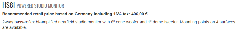

Ξεκινάω εγώ με τα (κατά Bhutia) φθηνά Yamaha HS8.
Παράδοξο. Η τιμή ζεύγους υψηλότερη από το να αγοράσεις 2 μονά?? Αν γράφει σωστά εκεί, μιλάμε για το ίδιο ηχείο, όχι το i.
Άλλο: Αυτό το i τι διαφορά έχει με το "σκέτο"? Στον πίνακα δεν βλέπω καμιά.
Υποτίθεται είναι "ταιριασμένα" (matched pair) - επιλεγμένα από τη Yamaha με συνεχόμενους σειριακούς αριθμούς.
Και το εύλογο ερώτημα είναι... τόσο "κουκουρούκου" είναι η απόκριση συχνότητας (ή και άλλα χαρακτηριστικά) που τα πουλάνε και έξτρα ταιριασμένα;
Επειδή θεωρώ πως δεν είναι τόσο "κουκουρούκου"... μάλλον πιο πολύ για μαρκετινίστικο τρυκ και ψυχολογικούς λόγους το κόβω και λιγότερο θέμα πραγματικής διαφοράς στην απόδοση...
