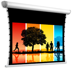

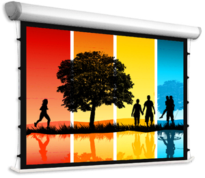

Μικρές φωτό για τις Invideo που σου ανέφερα.
Δύο φωτό με τo τύπο κουτιού Linear
Μια φωτό με τον τύπο κουτιού Elegance
Ο τύπος Classic, που παράγονται και τα δύο μοντέλα είναι αυτός που κάνει τόξο αριστερά και δεξιά με τους εντατήρες, ενώ ο τύπος New είναι μια νέα μορφή (Patent pedning) που το αντίβαρο στις κάτω άκρες, ελαφρά σηκωμένο, κρατάει τους εντατήρες σφηκτούς και έτσι δεν έχουμε τοξοειδή οθόνη (που μερικοί αντιπαθούν).
