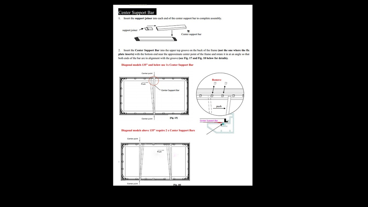

επισης θελω να αναφερω, οτι απ οτι εμαθα αργοτερα, η elite, ενω στα φυλλαδια της αναφερει οτι, αναλογα το μοντελο, υπαρχει και μια κεντρικη μπαρα, που μπαινει στη πισω μερια και αποτρεπει την στρεβλωση του πλαισιου, τελικα μπαρα "δεν"...δες φωτο

στο φυλλαδιο αναφερει οτι μοντελα, κατω των 135", εχουν μια τετοια μπαρα, ενω μεγαλυτερα μοντελα εχουν 2...
τελικα πολλα μοντελα οθονης δεν εχουν τη μπαρα αυτη στη συσκευασια και ακομα και στη δικη μου περιπτωση που η οθονη ειναι μικρη, υπηρχε στρεβλωση του πλαισιου απ οτι με ειπε ο zizik, με αποτελεσμα και γω να ψαχνομαι να δω τι ειχε γινει και ο αγοραστης να ψαχνει να βρει κεντρικη μπαρα, που απλα δεν υπηρχε...
δεν ξερω για ποιο λογο το κανει αυτο η elite, αλλα το αναφερω γιατι δημιουργει θεματα και στην οθονη αυτη καθεαυτη τελικα, αλλα και προβληματα σε αγοραπωλησιες...
εψαχνα μια ωρα να βρω, αν ειχα παραλειψει να στειλω καποιο κομματι στο zizik και τι στο καλο ειχε γινει και πως καταφερα να στραβωσω το πλαισιο...
μπορει να ειναι σχετικα καλες οθονες, αλλα οι ιδιοι δημιουργουν θεματα και δε ξερω αν η επομενη οθονη μου θα ειναι τελικα elite...
αυτα, για γενικη ενημερωση και γενικα να προσεχετε πολυ, τι υπαρχει μεσα στη συσκευασια και τι αναφερει και το manual...

Η λύση βρέθηκε, θα κόψω ένα σκουπόξυλο στο κατάλληλο μήκος και θα έρθει.
Οθόνη 800€+...
Πάντως, ακόμη και οθόνες χωρίς ένωση στο κέντρο των οριζοντίων πλευρών έχουν παραμόρφωση του πλαισίου, ελάχιστη βέβαια. Όχι 3 εκατοστά συνολικά όπως αυτή.

παντως, ναι...σε οθονη που εκανε 800+, οταν αγοραστηκε και η εταιρια αναφερει οτι υπαρχει και σε μικρα κια σε μεγαλα μοντελα, κεντρικη μπαρα που δινει λυση στο θεμα, νομιζω οτι ειναι κοροϊδία...μη το αναφερεις καθολου ρε μαστορα...
να καταληγουμε να κανουμε πατεντες...
απαραδεκτο...

Δύο οθόνες δικές μου σταθερές elite 106' και 120' επίσης δεν είχαν στην συσκευασία τους αυτή την μπάρα!

Η πολυ προσφατη δικη μου 120 ειχε.
Νομιζω οτι πολυ ευκολα μπορει να μπει απο πισω ενας ξυλινος πηχης .

δε ξερω αν υπαρχουν κομματια που τελικα ειναι διαφορετικοι "κωδικοι" και γι αυτο βλεπουμε αλλα να χουν και αλλα οχι, αλλα απ τη στιγμη που το αναφερουν στο φυλλαδιο και εχει και εξακριβωμενο θεμα το πλαισιο χωρις κεντρικη μπαρα, θα πρεπε να μην το συζηταμε καν...
τες παντων...για να χει ο κοσμος μια ιδεα...γι αυτο το αναφερω και επειδη δεν ειχα κανενα αλλο παραπονο απ την οθονη, δεν το περιμενα, απο μια κατα τ αλλα σοβαρη εταιρια...
edit: και βεβαια θα επρεπε και γω να ειχα ανοιξει τα "στραβα" μου να χα δει, οτι εξαρτημα που αναφερεται στο φυλλαδιο και τελικα λειπη, σηκωνει επικοινωνια με τον αντιπροσωπο και εξηγησεις...εκτος και ανεφεραν μεσα ρητα, ποια μοντελα ερχονται με/χωρις μπαρα...
