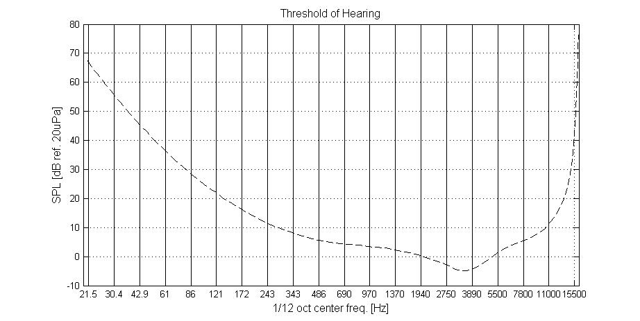

Αυτο που λέει αυτη η γραφική παράσταση ειναι πως για να γίνουν ακουστά τα κάτω και τα πάνω όρια του φάσματος χρειάζονται περισσότερα db.
Στα 50db για παράδειγμα οπως βλεπουμε δεν ακούγονται τα 30.4 hz.
Αυτο που κανει το loudness εινια να ανεβάζει τα db στα μπάσα και στα πρίμα για να ακούμε καλυτερα σε χαμηλές εντάσεις.
Δες και εδώ https://en.m.wikipedia.org/wiki/Loudness_compensation.
