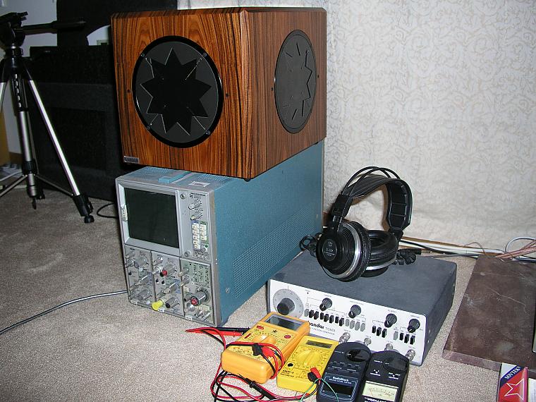

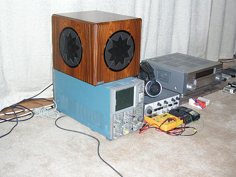

Τις τελευταίες μέρες έχω την τύχη να ασχολούμαι με ένα
ηχείο που χρησιμοποιεί 3 (!!!) τέτοια μεγάφωνα
στο πάνω ανεξάρτητο τμήμα του (το ζεύγος αποτελείται
από 4 ανεξάρτητα «κομμάτια».

Αυτή την στιγμή το υποβάλλω σε «εξονυχιστική ανάκριση»!
Τα ερωτήματα που πρέπει να απαντηθούν είναι:
1) Τι σχέση έχει ο μετασχηματισμός FOURIER
με το μεγάφωνο αυτό ;
2) Αληθεύει ότι είναι δυνατόν να δώσει ένα σχεδόν τέλειο
τετραγωνικό παλμό πράγμα απρόσιτο για την πλειοψηφία των
μεγαφώνων;
2.868
250
Απάντηση: Ο ΜΕΤΑΣΧΗΜΑΤΙΣΜΟΣ FOURIER και το MANGER
3) Τι σημαίνει στην πράξη ότι κάποια μετρήσιμα χαρακτηριστικά
του π.χ. ο χρόνος ανόδου είναι εφάμιλλος με σχετικά
χαρακτηριστικά ενός ανθρώπινου αυτιού;
4) Οι τρεις μη ομοεπίπεδες μονάδες manger του ηχείου
τι σόϊ σοβαρό ηχητικό αποτέλεσμα μπορούν να δώσουν;
5) Η προσομοίωση χαρακτηριστικών «άπειρης μπάφλας»
που δίνει μια τέτοια διευθέτηση έχει στην πράξη κάποια
ιδιαίτερη ηχητική ταυτότητα;
Η απάντηση μετά το τέλος της ανάκρισης!
