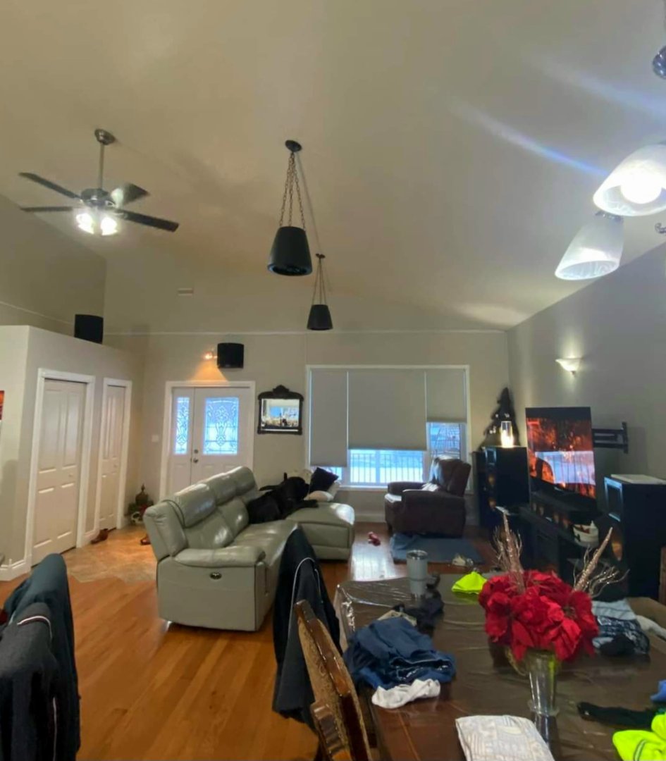

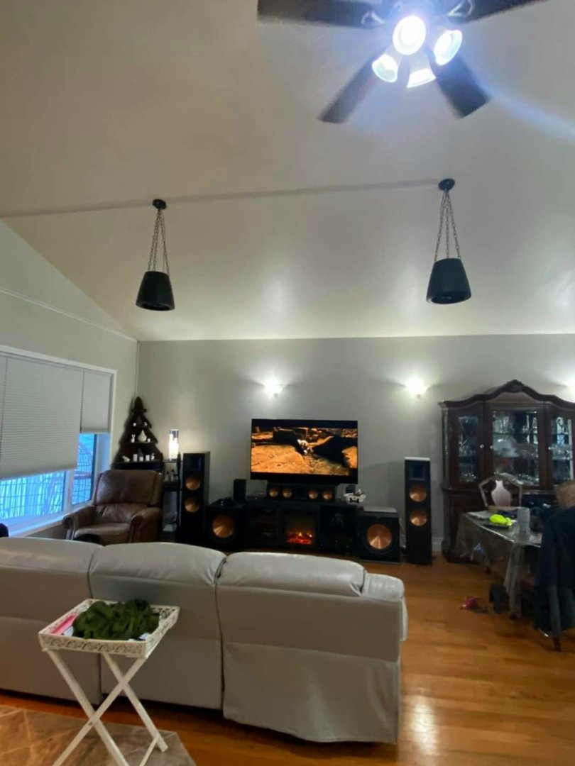

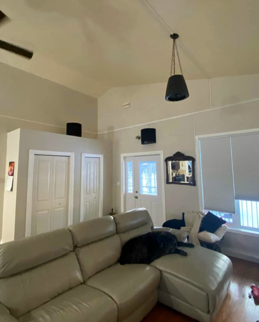

Αισθητικά απαίσιο!! Αν υπάρχει άλλος παρεμφερής τρόπος το ξαναβλέπουμε.
Σταύρο αυτά που ανεβάζω είναι ιδέες. Είτε το κάνεις όπως το δείχνει η φωτογραφία είτε το προσαρμόζεις στις ανάγκες σου, ή ψάχνεις κάτι άλλο. Φαντασία θέλει και δημιουργικότητα. Μπορείς να αλλάξεις χρώμα, σχήμα, μέγεθος, υλικό, τρόπο στήριξης κ.α. Μπορείς να κάνεις ψευδοροφή και να κατεβαίνουν τα ηχεία μεμονωμένα. Μπορείς να φτιάξεις όμορφα διακοσμητικά δοκάρια από ξύλο και σε ένα από αυτά να είναι τα Atmos. Το δοκάρι θα κατεβαίνει όταν παίζει μουσική - ταινία, στο σημείο και ύψος που χρειάζεται. Με το ψεύτικο δοκάρι θα έχεις και τον απαραίτητο όγκο καμπίνας για τα in ceiling Atmos ηχεία. Μπορεί να μην είναι εξωτερικό δοκάρι αλλά χωνευτή κατασκευή όταν δεν παίζει. Μπορεί να βγαίνει το ηχείο και να έρχεται στην γωνία που το θες ενώ κατεβαίνει ή έχει ήδη κατέβει το δοκάρι ή κάτι άλλο.
Μπορείς να τα κάνεις σε Auro3D διάταξη και ποιος χε.... αν είναι η σωστή για τα Atmos ή όχι. Τα έχω πει αυτά για τις γωνίες τοποθέτησης και τις ικανότητές μας να εντοπίζουμε ήχους από διάφορα σημεία. Όσο ανεβαίνει η πηγή ήχου τόσο το χειρότερο να την εντοπίσουμε με ακρίβεια.
Είτε κατεβαίνουν τα δοκάρια είτε όχι, αυτό μπορεί να συνδυαστεί με κριμένα ηχεία που έρχονται σε θέση αναπαραγωγής μόνο όταν χρειάζεται.
Για τα Atmos μπορείς να βάλεις αυτά τα οχτάιντσα θηριάκια, στην ανάλογη DIY καμπίνα και θα είσαι super. Ή αυτά. Μπορεί να μπουν και ως heights σε Auro3D. Σε μικρούς χώρους μπορούν να είναι όλα σου τα ηχεία. LR, κεντρικό, surrounds, Atmos χωρίς κανένα συμβιβασμό. Είναι ομοαξωνικά οχτάιντσα, θα παίζουν θαυμάσια.
Για κεντρικό αν θες παραπάνω βάλε αυτό. 3x 6.5" και ομοαξωνικά. Μπορείς να τα βάλεις και εκεί που δεν μπαίνουν ηχεία καμπίνας. Όπου δεν χωράει ηχείο καμπίνας υπάρχει σίγουρα κάποιος τρόπος να μπει εντοιχισμένο. Τα συγκεκριμένα μπαίνουν και για LR και για surrounds και για ότι θες. THX Ultra και αυτά και τα στρογγυλά, πολύ ξύλο.
Αν είσαι πολύ ψείρας και τα θες σε σωστές γωνίες, στα κάθετα εντοιχισμένα ηχεία μπορείς να τα βάλεις με ελεγχόμενη γωνία.
Το παραπάνω μπορείς να το κάνεις και για το δεύτερο κεντρικό που θα έβαζες πάνω από την τεράστια τηλεόραση.
Υπάρχουν τόσες λύσεις που είναι αδύνατον να μην βρεις μία να σου κάνει.
Το θέμα είναι ότι εσύ μόλις είδες τη φωτογραφία είπες "Αισθητικά απαίσιο" ενώ εγώ μόλις την είδα μου ήρθαν άλλες 100 ιδέες πάνω στην ίδια φωτογραφία. :)

Ιδέα για Atmos με οροφή σε κλίση. Τα βρήκα σήμερα σε ανάρτηση στο FB. Ότι έγραψα και χθες.
View attachment 286541 View attachment 286542 View attachment 286543
