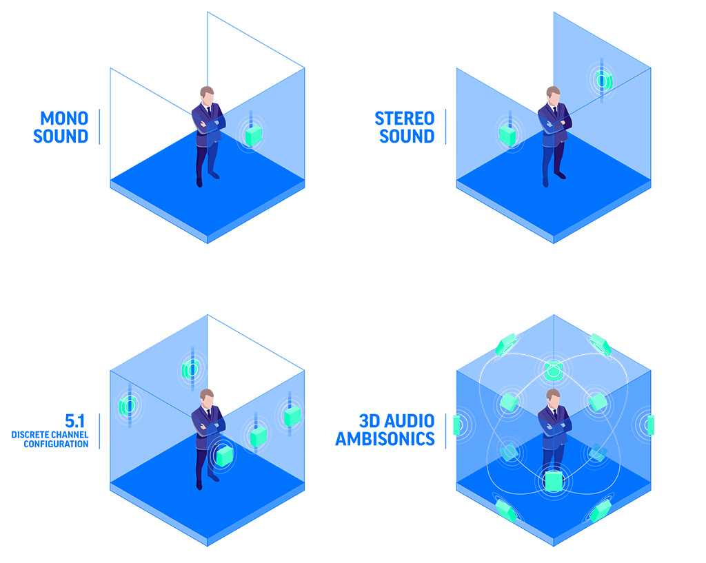

Surround Ηχος – στην ουσια εχουμε να κανουμε με ηχεια τοποτημενα στο υψος του αυτιου, πραγμα που σημαινει οτι δεν εχουμε κανεναν ηχο σε τρισδιαστατο επιπεδο- ο ηχος κινειται σε ενα επιπεδο. Σε συγκριση με το στερεο ειναι ενα μεγαλο πλεονεκτημα/κερδος διοτι με αυτο τον τροπο απεικονιζεται πιο ρεαλιστικα ο χωρος. Οπισθιες ανακλασεις ερχονται πραγματικα απο πισω. Φυσικα μπορει καποιος να χρησιμοποιησει τα πισω ηχεια για φωνες και οργανα.
Μια αρχικη μορφη σαραουντ ηταν η Quadrophonie η οποια γνωρισε ανθηση στα μεσα του 1970 , που δυστηχως δεν ειχε διαρκεια. Η πιο συνηθισμενη μορφη πολυκαναλου σημερα ειναι 5.1 που στην ουσια ειναι μια εκτεταμενη Quadrophonie. Στα 4 ηχεια μπροστα και πισω ,προστιθεται μπροστα ενα κεντρικο καναλι. Επιπλεον εχουμε το LFE-καναλι για τα χαμηλων συχνοτητων εφε.
Και τα 2 εχουν τις ριζες τους στον κινηματογραφο. Το κεντρικο χρησιμοποιειται πρωτευων για τους διαλογους. Το κεντρικο καναλι υπηρχε ανεκαθεν στον κινηματογροφο οπου στα χρονια του Μονο βρισκοταν μονο ενα κεντρικο ηχειο πισω απο το πανι προβολης.
Το LFE-καναλι απο την αλλη ειναι ενα καναλι περιορισμενου ευρους συχνοτητων, το οποιο ουσιαστικα προοριζεται μονον για την αναπαραγωγη στον χωρο εφε, ταρακουνωντας του θεατες οταν για παραδειγμα ο γκοντζιλα γλυστραει πατωντας μια μπανανοφλουδα. Το συγκεκριμενο καναλι δεν θα πρεπει να συγχεεται με το οριο αποκοπης ενος σαμπ, παρολο που σηματα αυτου του καναλιου αποδιδονται απο υπογουφερς.
Φυσικα υπαρχουν μεγαλυτερες διαταξεις σαραουντ με περισσοτερα ηχεια. Διαδεδομενη ειναι η διαταξη 7.1 οπου δινει μεγαλυτερο πλατος στην ηχητικη εινκονα και μια οξυνση στον εντοπισμο των οργανων κτλπ
Ιμερσιβ/ 3D Audio- εχουμε οταν προστιθεται ενα ακομη επιπεδο. Η επιπλεον διασταση αποτελει κερδος απο ηχητικης αποψης αλλα η διαφορα δεν ειναι τοσο χτυπητη οπως αυτη αναμεσα στο στερεο και το σαραουντ. Αυτο οφειλεται στο γεγονος οτι σε κατακορυφο επιπεδο η αντιληψη που εχουμε οσον αφορα την κατευθυντικοτητα ηχων ειναι αδυναμη.
Παρα ταυτα το επιπλεον επιπεδο ολοκληρωνει αυτην την αισθηση της περιελιξης που νιωθει ο ακροατης. Αυτο ισχυει κυριως για ηχογραφησεις σε μεγαλες αιθουσες οπου οι ανακλασεις απο την οροφη παιζουν σημαντικο ρολο. Συνηθισμενες διαταξεις ειναι 5.1.4 ή 7.1.4. . Εδω εχουμε επιπλεον 4 ηχεια πανω απο το επιπεδο του αυτιου.
Σε μερικα φορματ οπως το Auro 3D προστιθενται τα ανω ηχεια στα βασικα ηχεια που στην πραξη σημαινει 9.1. Σε κινηματογραφους μπορει να δει καποιος και διαταξεις μεχρι 26.1.
Ακομη πιο πολυ κοπο απαιτουν διαταξεις που ακολουοθυν αλλους κανονες οπως Wave field synthesis
https://en.wikipedia.org/wiki/Wave_field_synthesis
εδω χρησιμοποιειται ενας μεγαλος αριθμος απο ηχεια προσομοιαζουν ενα ηχητικο πεδιο. Το πλεονεκτημα σε αυτη την διαταξη ειναι οτι αυτη η ψευδαισθηση δεν ειναι μονον τελεια στην κεντρικη θεση ακροασης αλλα λιγο ή πολυ σε ολοκληρο τον χωρο και επομενως σε ενα μεγαλυτερο γκρουπ θεατων.
Δυστηχως τα εξοδα για μια τετοια εγκατασταση ειναι τεραστια για αυτο και χρησιμοπιοιειται μονο σε επιστημονικο επιπεδο. Για εμπορικες εφαρμογες ειναι πιο καταλληλο το SpatialSound Wave του Fraunhofer IDMT. Αυτο το συστημα βασιζεται στο μοντελο Wave field synthesis αλλα χρησιμοποιει την ψυχοακουστικη για να μειωσει τον αριθμο των ηχειων . Βρισκει χρηση σε απαιτητικες εγκαταστασεις οπως πλανηταρια και χωρους οπερας.
Channelbased vs. Objectbased
Τα περισσοτερα διαδεδομενα φορματ δουλευουν με βαση τα καναλια (Channelbased)
Αυτο ξεκινησε απο την εποχη του στερεο ακομη. Ενα δεξι και ενα αριστερο οπου ενδιαμεσα τοποθετουνται φωνες οργανα κτλπ (Phantom sources)
Επισης Quadrofonie και συνηθισμενα φορματ σαραουντ οπως το 5.1 καθως και διαταξεις 3 διαστασεων οπως 5.1.4 ή επισης το Auro 3D ειναι βασισμενα στα καναλια. Κανεις μπορει φαντομκαναλια σε δισδιαστατο ή τρισδιαστατο επιπεδο να τοποθετησει ή ιχνη κατευθειαν για ενα συγκεκριμενο καναλι οπως διαλογους για το κεντρικο.
Κατι τετοιο λειτουργει φανταστικα οταν η διαταξη στον χωρο ακροασης ισοδυναμει / ανταποκρινεται με αυτη στο στουντιο μιξης.
Στην πραξη ομως κατι τετοιο δεν συμβαινει. Το προβλημα ξεκιναει ηδη απο το γεγονος οτι υπαρχουν διαφορετικες προτασεις / συστασεις για μια βελτιστη τοποθετηση των ηχειων στον χωρο.
Παραδειγματος χαριν οφειλουν τα ηχεια για εναν 5.1Cinema Sound να σχηματιζουν ενα τετραγωνο, ενω για βελτιστη απολαυση μουσικης 5.1 προτεινεται μια διαφορετικη διαταξη, στην οποια τα ηχεια ειναι σε εναν κυκλο τοποθετημενα. Οι γωνιες ειναι τετοιες που τα πισω ηχεια ειναι μεταξυ τους αρκετα απομακρυσμενα σε σχεση με τα μπροστα. Ο καταναλωτης θα επρεπε να επιλεξει αναμεσα στις 2 αυτες διαταξεις. Στην πραξη δεν μπορει να πραγματοποιηθει ουτε το ενα ουτε το αλλο , διοτι διαφοροι παραγοντες επιρρεαζουν την τελικη τοποθετηση. Επισης οχι σπανια βρισκεται το πεδιο ακροασης βλεπε καναπες οχι στο κεντρο.
Συμπερασμα: Πολυκαναλα συστηματα που βασιζονται στα καναλια λειτουργουν στην θεωρια αψογα αλλα αποτυγχανουν στην πραξη.

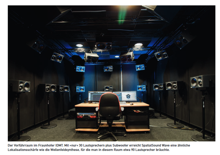

Χωρος στο Fraunhofer IDMT. Με <<μονον>> 30 ηχεια και ενα υπογουφερ πετυχαινει το SpatialSound Wave μια καθαροτητα/οξυτητα στον εντοπισμο παρομοια με την Wave field synthesis , για την οποια σε αυτο τον χωρο θα απαιτουνταν 90 ηχεια.

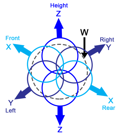

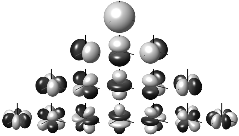

Ένα ΄΄ραβασάκι΄΄ εν συντομία στον καλό μας Ν.Κ. και τις αναζητήσεις του...Ο τρισδιάστατος ήχος είναι ήδη παρών με απλούστερα μέσα απ'όσο φανταζόμαστε...
Όλοι μας έχουμε υπ'όψιν format όπως το κλασσικό Surround και την εξέλιξή του στα μεταγενέστερα immersive...Εκτός αυτών όμως υπάρχει κι ένα ακόμα πρωτόκολλο για την ηχητική περιέλιξη ακροατή,το αποκαλόύμενο Ambisonics.Οι Αρχές λειτουργίας του βασίζονται σε Ψυχοακουστικά δεδομένα,όντας ήδη θεμελιωμένες με τις έρευνες των Michael Gerzon,Peter Craven & Peter Fellgett από τη δεκαετία του 1970.Οι πρακτικές εφαρμογές του όμως καθυστέρησαν εξαιτίας της απαιτούμενης τεχνικής πολυπλοκότητας στο αναλογικό πεδίο,ενώ αρχίζουν να γνωρίζουν ιδιαίτερη άνθηση χάρη στην εξέλιξη των σύγχρονων DSP αλγορίθμων.
Αυτό το πρωτόκολλο είναι ικανό να δημιουργεί τρισδιάστατη ηχόσφαιρα όπως τα γνωστά Atmos & Auro3D σε ευρείες ζώνες πέραν δεδομένου sweet spot.Για τη βασική σύλληψη ενός ambisonic ηχητικού πεδίου χρειάζεται σύνθετος καταγραφέας (Soundfield Microphone) αποτελούμενος από παντοκατευθυντικό μικρόφωνο πίεσης και τετραεδρικά διευθετημένες κάψες μικροφώνων σωματιδιακής ταχύτητας,καθεμία με υποκαρδιοειδή πολική απόκριση.Οι αποστάσεις που έχουν οι επιμέρους κάψες μεταξύ των είναι μικρές και αυστηρά υπολογισμένες.Η γεωμετρία θα ισοδυναμούσε με χιαστί τοποθετημένα οκτωειδή μικρόφωνα,εάν ήταν δυνατόν οι δικές τους κάψες να βρίσκονταν στις ενδεδειγμένες μικρές αποστάσεις,κάτι όμως που είναι ανέφικτο με συστοιχίες από ανεξάρτητα μικρόφωνα.
H απλούστερη δυνατή τάξη περιφωνικής σύλληψης

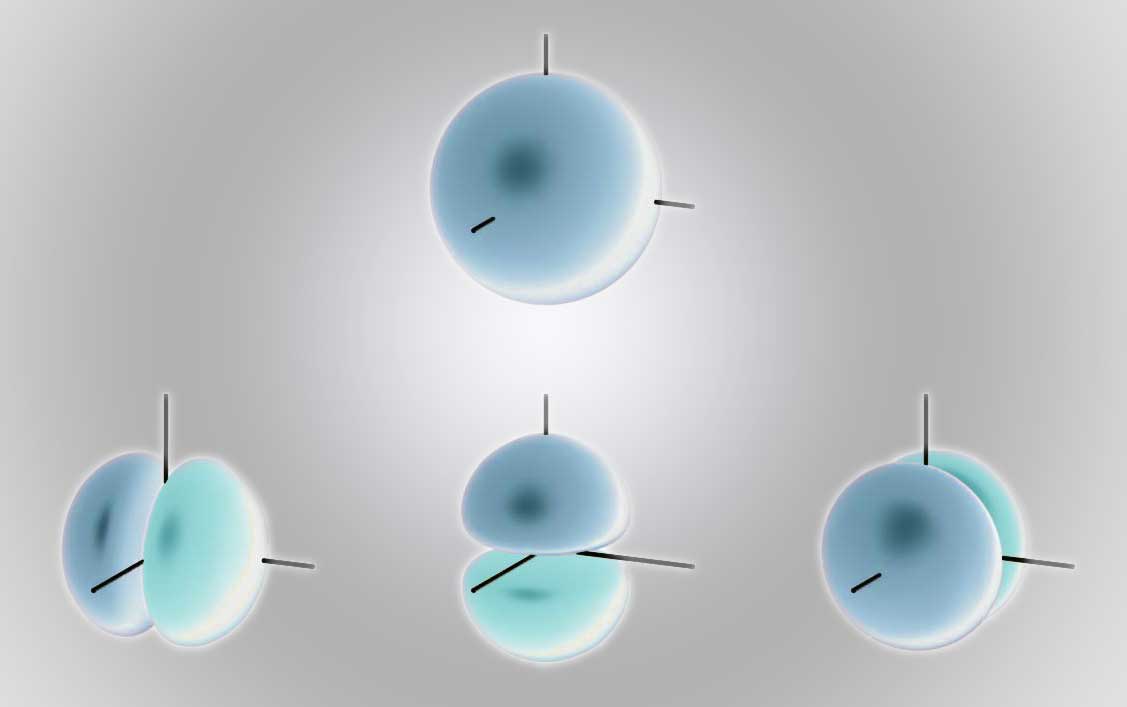

Όπως φαίνεται το σήμα είναι δομημένο σε 4 συνιστώσες : Η πρώτη είναι παντοκατευθυντική συνιστώσα αναφερόμενη σε ηχητική πίεση,ενώ οι υπόλοιπες τρεις περιέχουν πληροφορίες κατεύθυνσης ως προς τους τρεις βασικούς χωρικούς άξονες.
Εφαρμόζονται βεβαίως και ανώτερες τάξεις περιφωνικής σύλληψης με σταθερή πάντα την πρώτη παντοκατευθυντική συνιστώσα ηχητικής πίεσης,αλλά περισσότερες συνιστώσες κατεύθυνσης πάνω σε πρόσθετους άξονες:
Βλέπουμε ενδεικτικά στο ανωτέρω σχήμα τις επιμέρους κατευθυντικές συνιστώσες για δεύτερο και τρίτο βαθμό αντίστοιχα.
Ο ολικός αριθμός συνιστωσών δίδεται με τον τύπο : (n + 1) υψωμένο εις την τετράγωνη δύναμη , όπου n είναι ο βαθμός στην τάξη περιφωνικής σύλληψης.

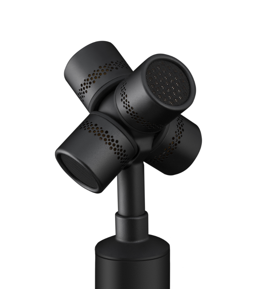

Το στάδιο της αρχικής σύλληψης για την εξαγωγή περιφωνικών συνιστωσών περιγράφεται με τον όρο A-Format.Το δε επόμενο στάδιο για την επεξεργασία και κωδικοποίηση των επιμέρους συνιστωσών σε σήμα που θα δίνει τα περιφωνικά ερεθίσματα από το σύστημα αναπαραγωγής περιγράφεται ως B-Format.
Πρώτο καθοριστικό πλεονέκτημα για το στάδιο του B-Format έγκειται στο ότι η επεξεργασία των αρχικώς συλληφθέντων συνιστωσών επιτρέπει ανεπανάληπτη ευελιξία...Με τη χρήση εξειδικευμένων αλγορίθμων μπορεί ο μηχανικός ήχου να κάνει θαυμαστά πράγματα, όπως :
- Αναγωγή σε κατώτερο ή ανώτερο βαθμό περιφωνικής τάξης.
- Αναγωγή σε διαφοροποιημένες διατάξεις για τα εικονικά μικρόφωνα κατά την αρχική σύλληψη σα να είχαν πραγματικά εφαρμοστεί.
- Αναγωγή σε διαφοροποιημένες χωρικές συνθήκες σα να είχαν πραγματικά ισχύσει εκείνες.
Δεύτερο καθοριστικό πλεονέκτημα είναι ότι η αναπαραγωγή αυτών των κατευθυντικών πληροφοριών δεν απαιτεί μεγάλο πλήθος διακριτών καναλιών από δεδομένο ηχοσύστημα...Θα ήταν ιδεώδης γι αναπαραγωγή τύπου binaural από κοινά ακουστικά,ή ακόμα και από απλό δικαναλικό setup - υπό κατώτερη εννοείται χωρική ευκρίνεια.
Επιπλέον σε αντίθεση με κοινούς αλγορίθμους επεξεργασίας για immersive format,τα παρεχόμενα κατευθυντήρια ερεθίσματα που θα γίνονται αντιληπτά από τον ακροατή δεν διαμοιράζονται με απλές διαφοροποιήσεις στάθμης τύπου panning ανάμεσα σε επιμέρους ηχειακά κανάλια.Μπορούμε πλέον να έχουμε ικανό πλήθος - λ.χ. 64 - εικονικών καναλιών τα οποία θ'αποδίδονται σα να βρίσκονταν πραγματικά εγκατεστημένα σε δεδομένο χώρο...
