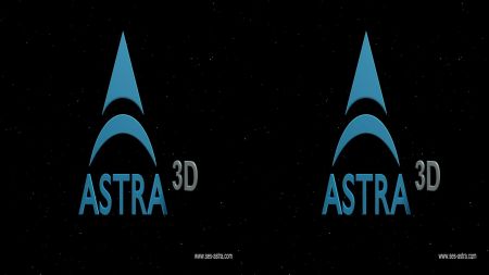

Περιλαμβάνει επίσης το λογότυπο Astra 3D σαν προμηθευτή του 3D περιεχομένου στην δορυφορική αγορά καθώς και της διαφημιστική προβολή του σήματος της Samsung Electronics, ως βασικό εταίρο για την 3D μετάδοση.
