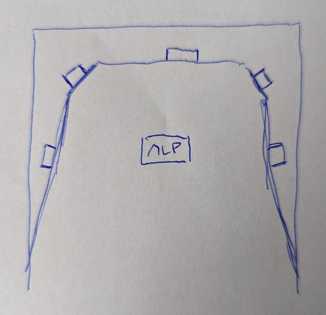

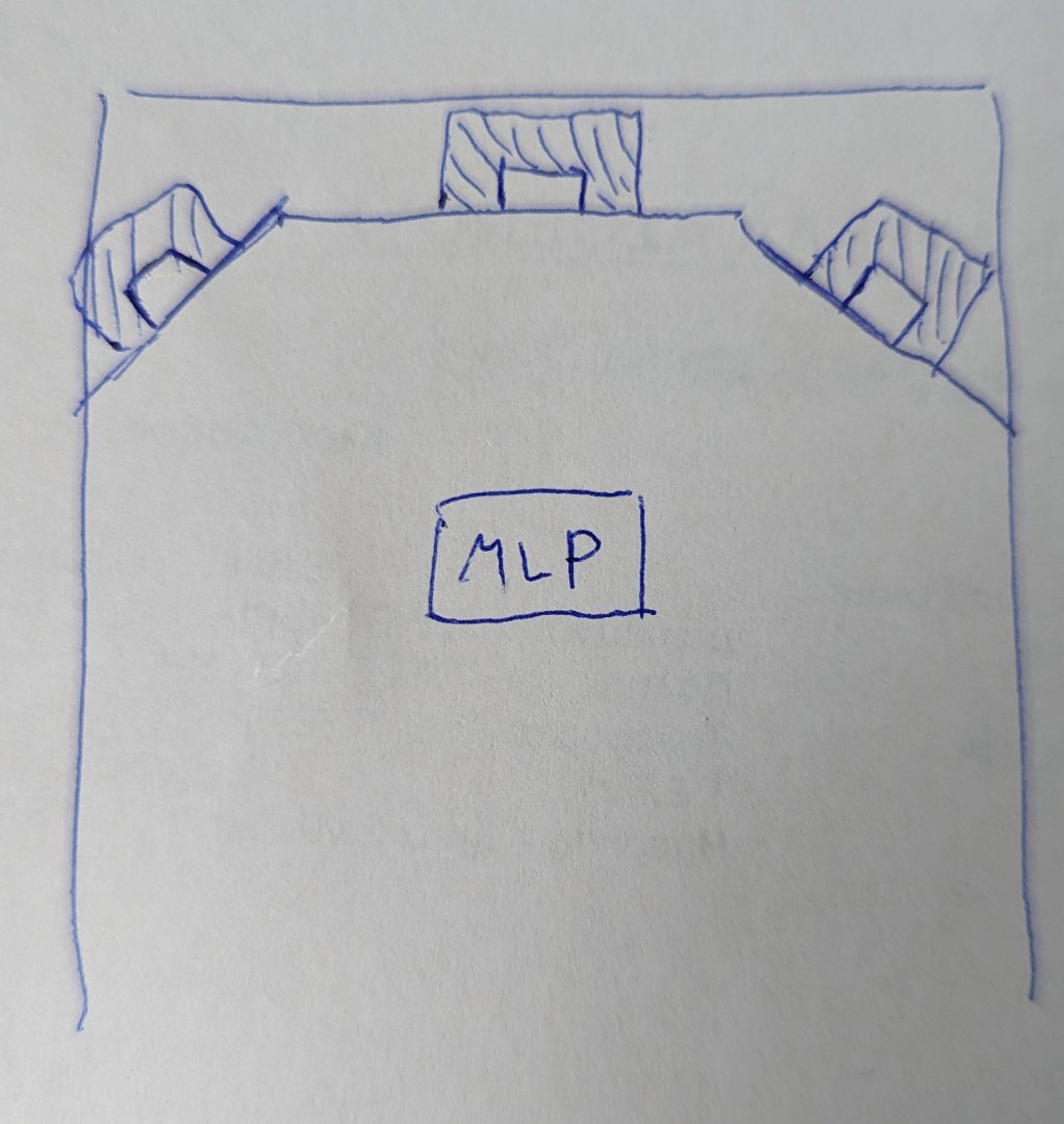

Όσον αφορά ένα τυπικό οικιακό χώρο και τον τρόπο εντοιχισμού, οι επιλογές είναι μάλλον συγκεκριμένες.
Η πιο εύκολη "λύση" αφορά 2-3 σαμπ και τα 3 εμπρός ηχεία.
Θα πρέπει να γίνει ένας δεύτερος τοίχος από διπλή γυψοσανίδα, που θα "φάει" τις εμπρός γωνίες, με νέες επιφάνειες τοίχου, κάθετες προς τη θέση ακρόασης.
Έτσι τοποθετείς το κεντρικό εμπρός και τα δύο κυρίως ηχεία στις γωνιές, και κάτω από τα κυρίως βάζεις 2 σαμπ, ενώ σαμπ μπορεί να τοποθετηθεί και κάτω από το κεντρικό, ή γενικά σε όλο το εμπρός κομμάτι.
Τα υπόλοιπα ηχεία, δε τα εντοιχιζεις σε αυτή τη λύση.
Πιο εξελιγμένη πρόταση της ανωτέρω, περιλαμβάνει και τα πλαϊνά σαραουντ:
Και αφήνεις εκτός εντοιχισμού τα πίσω σαραουντ.
Κάπως έτσι τελοσπαντων θα είναι η πρόσοψη του νέου τοίχου.
Τώρα τα υλικά που θα χρησιμοποιηθούν για έδραση των ηχείων μέσα στον τοίχο, είναι ποικίλα. Νομίζω πως η πιο οικονομική επιλογή είναι γεμισμενοι τσιμεντολιθοι, με τους οποίους χτίζεις ένα χώρο για να χωρέσει το ηχείο και 3-4 πόντοι κοποπρεν γύρω γύρω.
Είναι πολύ χαμηλής τιμής οι τσιμεντολιθοι, όπως και το τσιμέντο, εύκολα χτίζεις ένα καλούπι για να χωράει το ηχείο σου με λίγη απορρόφηση περιμετρικά, να "σφηνώσει" στη θέση του.
Μαεστρία θέλει στον τοίχο, ώστε να έρθει "πρόσωπο" με την εμπρόσθια μπαφλα των ηχείων.
