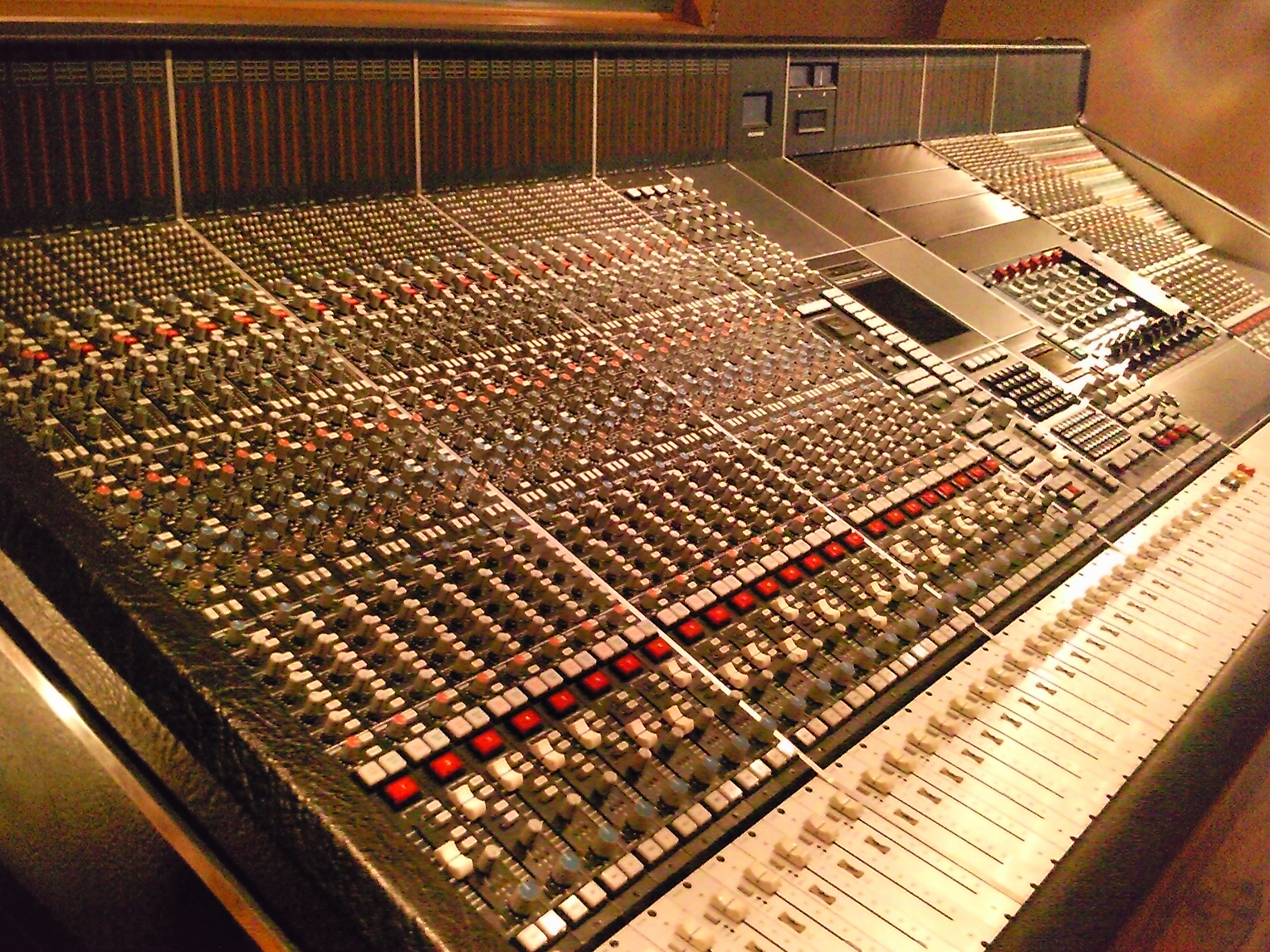

Ο ήχος , ή αλλιώς το σήμα , πριν φτάσει στο σύστημά σου ,Εραστή του Βινυλίου, έχει περάσει από εδώ
εδώ
ή εδώ
από αμέτρητα ρυθμιστικά. (Και ίσως άλλα ακόμα πριν φτάσει στο στούντιο)
Το μοτεράκι (του τηλεχειρισμού) που μπαίνει πάνω στο ποτενσιόμετρο του ήχου και που λειτουργεί μόνο την ώρα, που ρυθμίζεις την ένταση θα σου χαλάσει τον ήχο;

4. Φυσικά και τα tone controls επεμβαίνουν στο σήμα, το οποίο σύμφωνα με τις παραπάνω φωτογραφίες έχει περάσει από ...συμπληγάδες. Δε μιλάμε για αναπαραγωγή του φυσικού γεγονότος, αλλά γι'αυτό που περνάει η μηχανικός ήχου στο master.
Αν ο χώρος σου είναι ιδανικός από απόψεως ακουστικής, φυσικά και πετάς στο χαντάκι τα ρυθμιστικά, αν όμως δεν είναι , τότε μπορεί να μην είναι το αποτέλεσμα for the absolute purists, αλλά ενίοτε σε γλυτώσουν από λίγο μπουμάρισμα, ή τονώνουν λίγο τις χαμένες υψηλές. Συμβιβασμοί.
