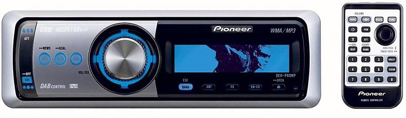

Πριν 2 χρόνια, η Pioneer έφερε στην Ευρώπη μια «νέα» συσκευή, μια συσκευή που ξεχώριζε από κάθε άλλη, με μοναδικό στυλ και γραμμή που δεν είχε καμία σχέση με τα υπόλοιπα ράδιο cd της, το 77MP. Ένα χρόνο μετά, η Pioneer παρουσιάζει στην cebit το 80MP, ένα ράδιο cd που μαγεύει με την πρώτη ματιά. Ο νέος διάδοχος αυτής της σειράς φαίνεται κατά πολύ βελτιωμένος, με νέα στοιχεία όπως η File list, o 60W Mosfet ενισχυτής, προβολή δεδομένων σε 2 γραμμές και πολλά άλλα… Για να δουμε όμως αναλυτικότερα πόσο καλό (;) είναι το 80MP.
Εργονομία – Ευκολία Χρήσης
Ίσως είναι το μόνο ράδιο cd που πιάνει κορυφή στην εργονομία - από αυτά που έχω δοκιμάσει. Όσο περίεργο και αν ακούγεται, έχει μόνο 10 πλήκτρα συν του ροοστάτη – joystick ενώ η θέση που έχουν τοποθετηθεί είναι πραγματικά άριστη. Το Joystick δεν είναι ούτε αριστερά, ούτε δεξιά, αλλά ακριβώς εκεί που βρίσκεται ο αντίχειράς του οδηγού, ενώ τα πλήκτρα list και escape που θα τα χρειαστείτε ουκ ολίγες φορές είναι διπλά από το joystick. Η ρύθμιση της συσκευής γίνεται αποκλειστικά από το joystick (και από το τηλεχειριστήριο), είτε με περιστροφή του, είτε με πάτημα σε κάποιο από τα πέντε σημεία του. Η λειτουργία list είναι πολύ καλή, με μόνο αρνητικό τον περιορισμό των χαρακτήρων που εμφανίζονται αφού δεν μπορεί να κάνει ανακύκληση του filename κατά την λειτουργία αυτή. Η απόσπαση και η επανατοποθέτηση της πρόσοψης είναι πραγματικό παιχνίδι αφού επιτέλους το 80MP έχει μηχανική υποστήριξη της πρόσοψης. Η μόνη παράληψη των μηχανικών ήταν να δώσουν στην συσκευή μερικές γωνίες κλίσης της πρόσοψης. Η σημαντικότερη προσθήκη όμως είναι το πλήκτρο ΑΤΤ, πάνω από το Source, που πραγματικά λείπει από τα περισσότερα μοντέλα της εταιρείας. Τέλος το τηλεχειριστήριο που παρέχεται μαζί με την συσκευή είναι μικρό ενώ από την άλλη πλήρως λειτουργικό αφού μπορεί κανείς να κάνει τα πάντα με αυτό, όπως την λειτουργία direct track που πληκτρολογώντας τον αριθμό του track (πχ 52) η συσκευή παίζει άμεσα το κομμάτι.
Οθόνη
Η νέα οθόνη που λανσάρει η pioneer με το mp80 μας άφησε πολύ καλές εντυπώσεις. Είναι μεγάλη σε μήκος, ώστε να χωράει 17 χαρακτήρες ταυτόχρονα, ενώ το ύψος της επαρκεί για προβολή δεδομένων σε δύο μεγάλες σειρές και μία βοηθητική. Το χρώμα της είναι μπλε ενώ η φωτεινότητα της είναι ρυθμιζόμενη σε κλίμακα 1-15. Όπως και στα υπόλοιπα ράδιο/cd της εταιρείας, έτσι και σε αυτό υπάρχουν λειτουργίες όπως το Dimmer, το Auto Scroll και το Entertainment (γραφικά οθόνης) ενώ υπάρχει και η δυνατότητα να κατεβάσετε νέα γραφικά από τον διαδικτυακό τόπο της pioneer (http://www.pioneer.co.jp/car/pclink3b) και να τα αποθηκεύσετε στη συσκευή. Δυστυχώς όμως η οθόνη γίνεται κάπως δυσανάγνωστη όταν πέφτει το φως του ηλίου πάνω της, ενώ η συσκευή το βράδυ δείχνει κάπως πολύ φωτεινή.
Ήχος
Ο Τομέας του ήχου κρύβει μάλλον την μεγαλύτερη έκπληξη του μοντέλου. Η Pioneer ενσωμάτωσε όχι τον κλασικό 4x50W ενισχυτή της, αλλά έναν νέο 4x60W Mosfet με απόδοση 4x36W RMS, ενώ η έξοδος προενίσχυσης για F+R+SW είναι 6,5V. Ακουστικά ο νέος ενισχυτής είναι δυνατότερος ενώ παράλληλα κρατάει θετικά χαρακτηριστικά του παλιού (γεμάτος και γλυκός ήχος). Με ένα καλό σετ ηχείων η διαφορά είναι εμφανείς. Σε αντίθεση όμως με τον παλαιότερο, δείχνει να παραμορφώνει περισσότερο. Οι ρυθμίσεις ήχου που προσφέρονται από την συσκευή είναι παρόμοιες με το 7600.
• EQ: Έτοιμες καμπύλες: Super Bass, Powerful, Natural, Vocal, Flat και μια Custom για να φτιάξετε την δική σας καμπύλη (3 σημεία ελέγχου με απολαβή +-12db)
• SFEQ: Επιτρέπει εύκολη διαβάθμιση ενός φυσικού και ευχάριστου ηχητικού περιβάλλοντος: 4 ρυθμίσεις, εκ των οποίων η μια για πρίμα μπροστά και μπάσα στα πίσω σε Low και High effect, και μια για πρίμα-μπάσα μπροστά και μπάσα πίσω σε Low και High effect και εδώ! Τέλος υπάρχει και μια Custom που μπορείτε να ρυθμίσετε εσείς τα μπάσα και τα πρίμα, με απολαβή +-12db
• EQ-EX: Αντισταθμίζει κάθε καμπύλη του ισοσταθμιστή (Σημ. δεν μπορεί να χρησιμοποιηθεί μαζί με SFEQ).
• Ρύθμιση καμπύλης Q σε Low (40-80-100-160Hz), Mid (200-500-1k-2kHz), High (3,15-8-10-12,5kHz) για τιμές Q 0,35 0,59 0,95 1,15
• Επιλογή της συχνότητας ενίσχυσης μπάσων (40-63-100-160Ηz) και πρίμων (2,5-4-6,3-10kHz)
• Loud σε λειτουργία Low, Mid, High
• HPF-LPF: Φίλτρα υψηλής διόδου για τα ηχεία (50-80-125Hz) και Χαμηλής διόδου για το ή τα subwoofer (ως subwoofer μπορεί να δουλέψει τα πίσω ηχεία) (50-80-125Ηz και εδώ).
• ASL: αυτόματος ρυθμιστής στάθμης ήχου που μετρώντας τον θόρυβο αυξομειώνει την ένταση (5 σημεία ευαισθησίας)
• Έξοδος μη εξασθένισης μέσω των RCA
• Υποστήριξη Direct Sub Drive, οδηγεί τα πίσω ηχεία ως subwoofer
• Φίλτρα BMX/COMP.
Αναπαραγωγή Audio CD / CD-R(W), MP3, WMA και WAV
Στην αναπαραγωγή mp3/wma το 80MP ειναι κορυφαίο. Είναι συμβατό και με τα δυο κυρίαρχα πρότυπα συμπίεσης ήχου (MP3, WMA) καθώς και με απλή κυματομορφή των windows (wav). Σε φορμά mp3 μπορούν να αναπαραχθούν αρχεία με συχνότητα δειγματοληψίας 16kHz, 22.05kHz, 24kHz, 32kHz, 44.1kHz, 48kHz και με ταχύτητα μεταφοράς bit από 8kbps έως 320kbps.
Συμβατότητα υπάρχει και με τα αρχεία μεταβλητής ταχύτητας μεταφοράς bit (VBR) καθώς και με τα ID3v2 Tags. Δυστυχώς δεν μπορούν να αναπαραχθούν αρχεία MP3i και MP3 Pro. Από την άλλη, τα αρχεία WMA που μπορούν να αναπαραχθούν είναι wma ver. 7,8,9 με συχνότητα δειγματοληψίας 32kHz, 44.1kHz, 48kHz και ταχύτητα μεταφοράς bit από 48kbps έως 192kbps. Δεν μπορούν να αναπαραχθούν τα ακόλουθα format: wma 9 Professional (5.1 ch), wma 9 Lossless και wma 9 Voice. Τα δισκάκια που μπορεί να διαβάσει είναι κοινά CD-Rs και CD-RWs εγγεγραμμένα σε ISO 9660 επιπέδου 1 και 2 καθώς επίσης και σε σύστημα αρχείων Romeo και Joliet, τα δισκάκια δεν χρειάζονται να είναι finalized για να αναπαραχθούν, μπορούν να παίξουν και τα multisession cds. Μπορείτε να ακούσετε και Mixed mode CD καθώς και CD-EXTRA, ενώ σε audio cds, μπορείτε να βάλετε έως 100 τίτλους των 10 χαρακτήρων. Οι χρόνοι ανάγνωσης ενός CD-R με mp3s γραμμένο σε ISO 9660/Joliet κυμαίνονται από 6 έως 9 δευτερόλεπτα, ενώ ο χρόνος μετάβασης από mp3 σε mp3 ήταν <1” και από κατάλογο σε κατάλογο 2” (με ενεργοποιημένη την ανάγνωση Tags). Οι χρόνοι ενός audio cd ήταν 5” και 1” αντίστοιχα. Η λεπτομέρεια που κάνει όμως το mp80 να ξεχωρίζει είναι η filelist. Με το πάτημα ενός κουμπιού μπορούμε να περιπλανηθούμε μέσα στους καταλόγους των CDs και να βρούμε το τραγούδι που θέλουμε σε ελάχιστα δευτερόλεπτα. Το μόνο που λείπει από την συσκευή είναι μια λίστα αναμονής τραγουδιών ώστε να μπορούμε να διαλέγουμε το επόμενο κομμάτι χωρίς να σταματάμε αυτό που ακούμε!
Ραδιοφωνικός Δεκτής
Η μόνη διαφορά του 80MP στον τομέα του ραδιοφώνου είναι ότι η επιλογή των αποθηκευμένων συχνοτήτων γίνεται από λίστα, αφού δεν υπάρχουν αριθμητικά πλήκτρα στην πρόσοψη του, μόνο στο τηλεκοντρόλ. Μπορεί να αποθηκεύσει 3x6 συχνότητες fm στη μνήμη του και 6 am. Έχει λήψη RDS και καλύπτει όλες τις υπηρεσίες του (PTY, TA, AF, News, TP).
Επιπρόσθετα αποθηκεύει αυτόματα τα 3 τελευταία μηνύματα που εκπέμπονται μέσω RDS από τους ραδιοσταθμούς και δίνει την δυνατότητα αποθήκευσης τους σε 6 μνήμες (από το τηλεχειριστήριο). Το βήμα συντονισμού στα fm είναι 50kHz ή 100kHz.
Ασφάλεια -Συνοδευτικά
H Intersys, επίσημος αντιπρόσωπος της pioneer στην Ελλάδα, καλύπτει το 80MP με 2 χρόνια εγγύηση και 1 χρόνο ασφάλεια κλοπής με απαραίτητη προϋπόθεση την προσκόμιση της πρόσοψης. Η πρόσοψη αφαιρείτε και επανατοποθετείται με μία κίνηση, ενώ στην κλασική θήκη μεταφοράς της pioneer προστέθηκε προστατευτικό υλικό και από την κάτω πλευρά ώστε να προστατεύεται καλύτερα σε τυχόν κραδασμούς. Η συσκευή συνοδεύεται με το τηλεχειριστήριο της και με πλήθος εγχειριδίων χρήσης σε διάφορες γλώσσες, μεταξύ αυτών και η ελληνική.
Με μια ματιά
Το 80MP είναι πραγματικά κάτι νέο, που έρχεται να σπάσει την μονοτονία των συσκευών που μας είχε συνηθίσει η pioneer τα τελευταία χρόνια. Τα υλικά της πρόσοψης είναι προσεγμένα ενώ ο σχεδιασμός του είναι άριστος. Το τηλεκοντρόλ είναι μικρό και βολικό, ενώ από την άλλη η ανάλυση της οθόνης κάνει τα κλιπάκια του Entertainment να ζωντανεύουν. Ο νέος mosfet είναι πολύ δυνατός και η filelist μας απαλάσει από την χρονοβόρα διαδικασία να ψάχνουμε ένα ένα τα tracks. Μόνο μια λέξη θα μπορούσε να χαρακτηρίσει το 80MP: Άψογο.
