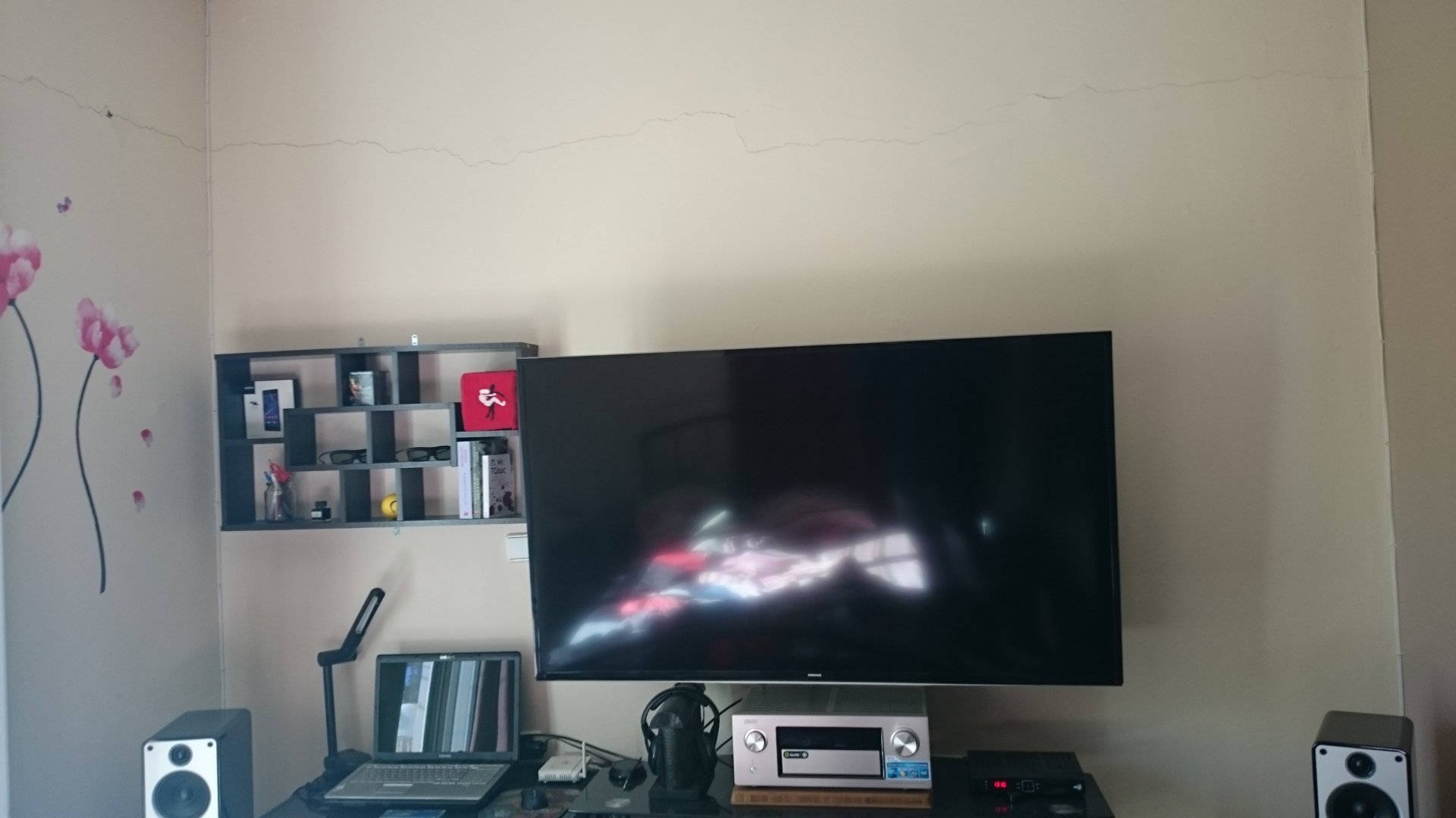

μπροστα μερος χωρου,χωρις ιδιαιτερα προβληματα καθως δεν υπαρχουν επιπλα παραθυρα..

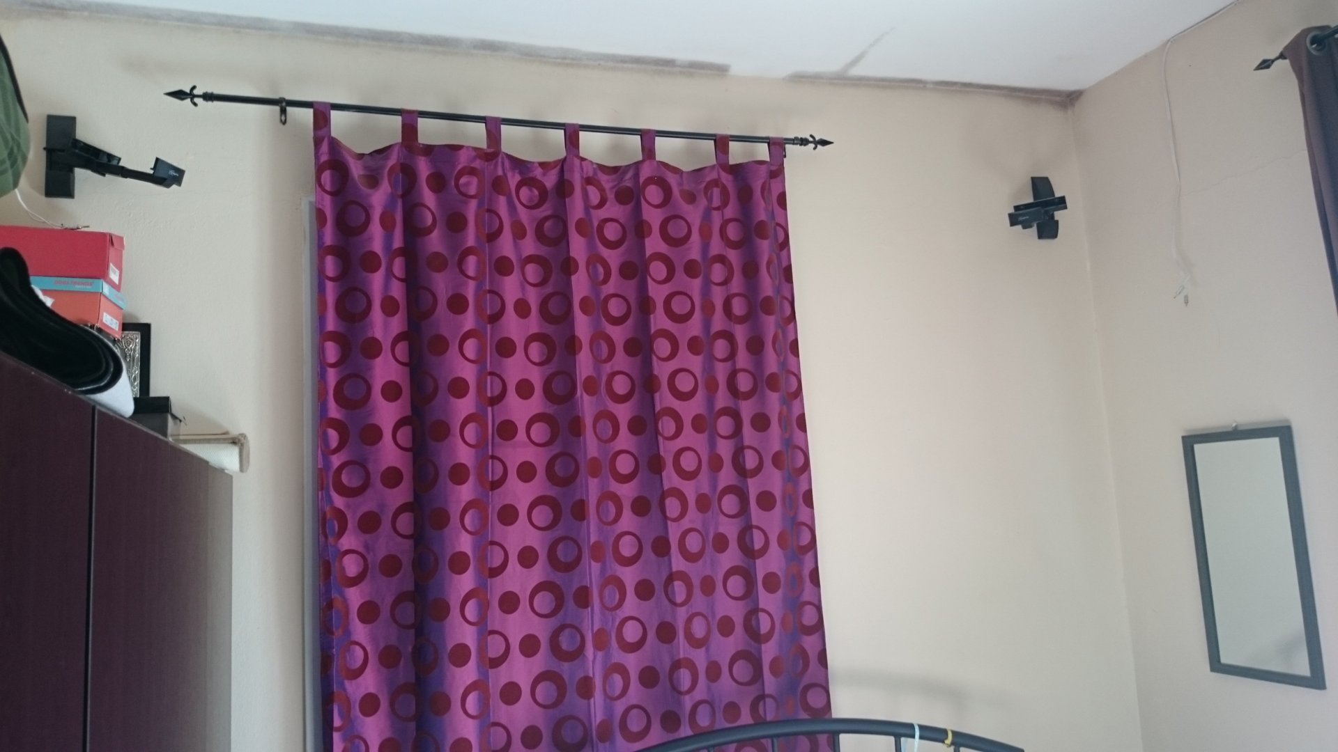

πισω μερος χωρου, ακετα προβληματα καθως ειναι η ντουλαπα και πισω απο την κουρτινα το παραθυρο.. εκει ειχα τα σαραουντ στο 5.1

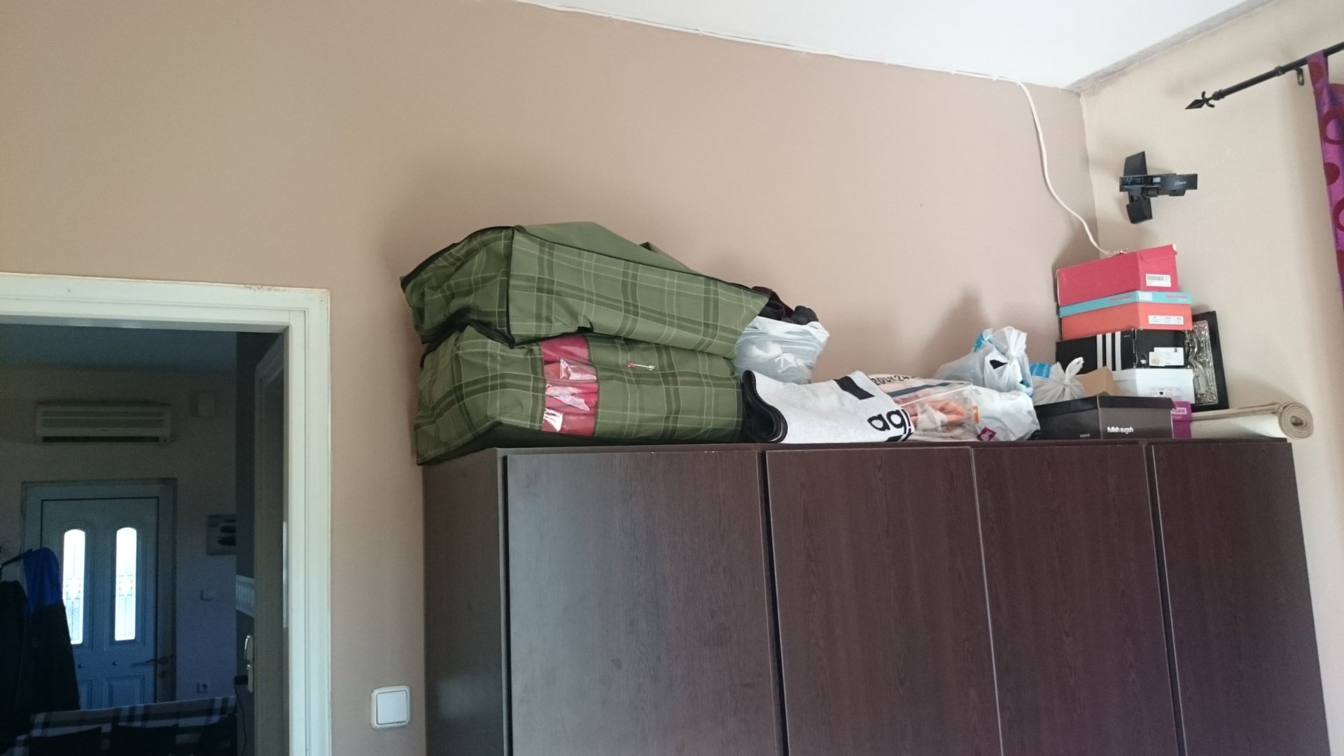

αριστερα του χωρου,η ντουλαπα πιανει τον περισσοτερο χωρο,η μονη επιλογη πλαινα σαραουντ..

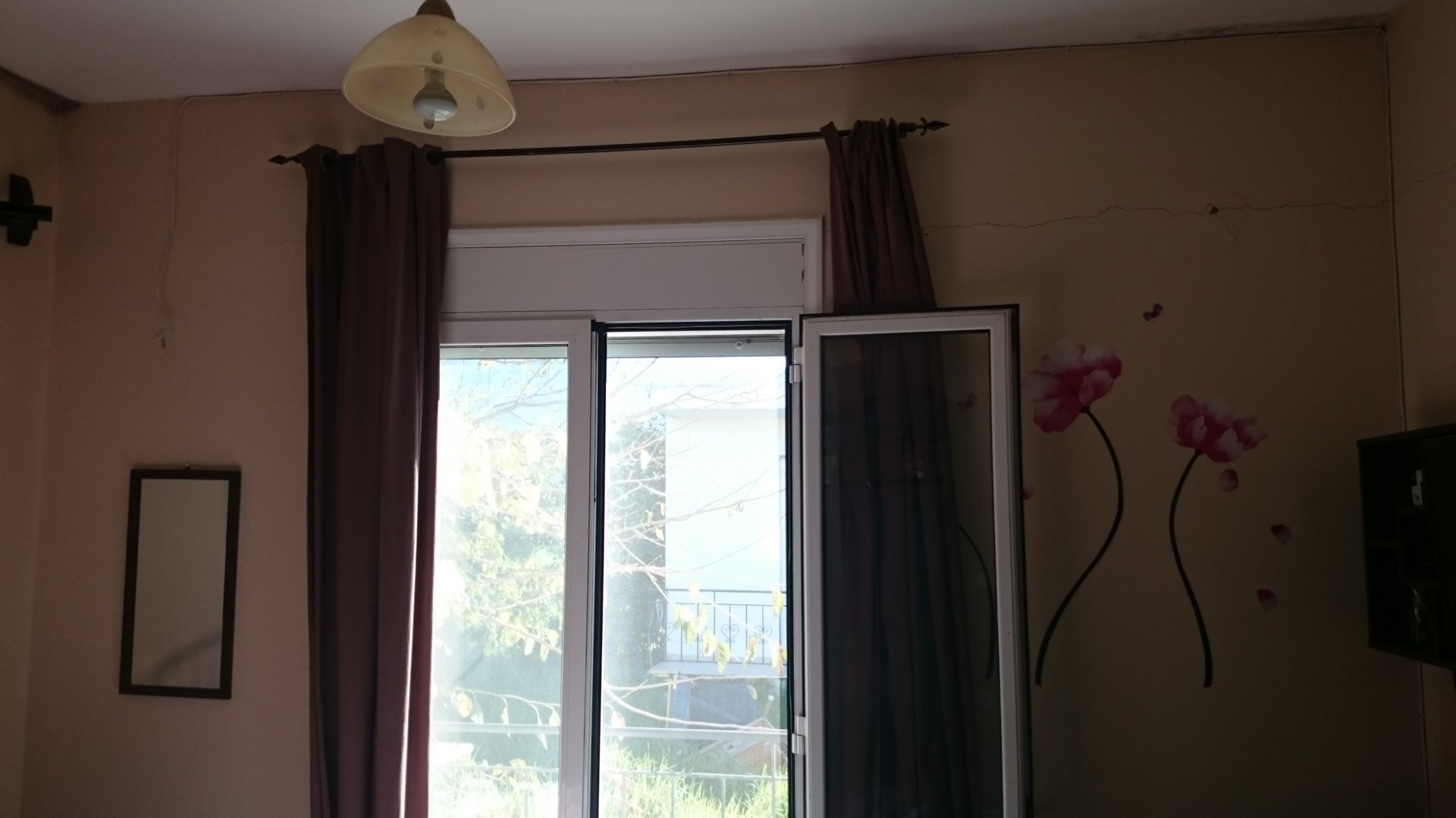

δεξια του χωρου,μπαλκονοπορτα,αν χρειαστει μπορουν να μπουν πλαινα σαραουντ.
