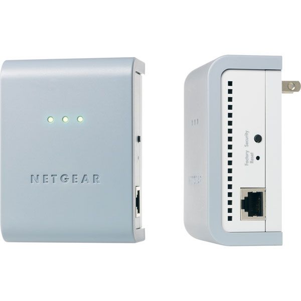

Netgear XAVB101 Powerline AV Ethernet Adapter Kit (200Mbps)
H τεχνολογία Powerline επεκτείνει το οικιακό σας δίκτυο χρησιμοποιώντας το υπάρχον
ηλεκτρικό κύκλωμα και τις πρίζες του σπιτιού ως μέσο για να μεταφέρετε τα αρχεία σας
(δεδομένα, βίντεο, μουσική και internet) από δωμάτιο σε δωμάτιο. Η τεχνολογία αυτή σας
προσφέρει την εύκολη λύση χωρίς έξτρα καλωδιώσεις, τρυπήματα και σκόνες.
Από οποιαδήποτε πρίζα του σπιτιού σας μπορείτε τώρα να έχετε πρόσβαση στο δίκτυο από
οποιοδήποτε δωμάτιο, σε οποιοδήποτε πάτωμα. Είστε απολύτως ελεύθεροι να επιλέξετε πού
θέλετε να εργαστείτε και μπορείτε να αλλάξετε την θέση σας απλά και εύκολα.
Το Powerline Kit XAVB101 της Netgear σας παρέχει ένα ασφαλές και σταθερό δίκτυο που
αγγίζει σε ταχύτητες μέχρι και τα 200 Mbps, δίνοντας σας τη δυνατότητα να μεταφέρετε
εύκολα multimedia αρχεία ή για on line gaming. Αποτελεί ιδανική λύση για μεταφορά internet,
για σύνδεση υπολογιστή με άλλο PC ή με συσκευές όπως print servers και αποθηκευτικές
μονάδες.
Η συσκευασία περιλαμβάνει 2 Powerline Adapters όπου το καθένα έχει μια θύρα Ethernet.
Είναι πολύ απλά στην χρήση: το ένα συνδέεται με το router και το άλλο στο δωμάτιο όπου
θέλουμε να μεταφέρουμε το δίκτυο (αρκεί οι πρίζες να βρίσκονται στον ίδιο πίνακα).
Σημαντικό πλεονέκτημά είναι η λειτουργία Plug and Play μιας και δεν χρειάζεται
εγκατάσταση περαιτέρω οδηγών.
Μετατρέψτε κάθε πρίζα σε σύνδεση Ethernet, για υψηλής ταχύτητας
σύνδεση στο Internet ή σημείο πρόσβασης στο οικιακό σας δίκτυο
Συνδέστε εύκολα desktop και laptop υπολογιστές, αποθηκευτικά μέσα,
κονσόλες παιχνιδιών ή τηλεοράσεις.
Γρήγορη μεταφορά δεδομένων, ικανή για HD video-streaming
Plug and play: απλά ενώστε το σε μία πρίζα, δεν χρειάζεται ρύθμιση.
Συνδέστε ένα XAV101 στο router σας και ένα ακόμα XAV101
σε κάθε συσκευή με υποδοχή Ethernet.
To πακέτο περιλαμβάνει 2 Powerline adapters για άμεση
και εύκολη σύνδεση δύο δικτυακών συσκευών.
