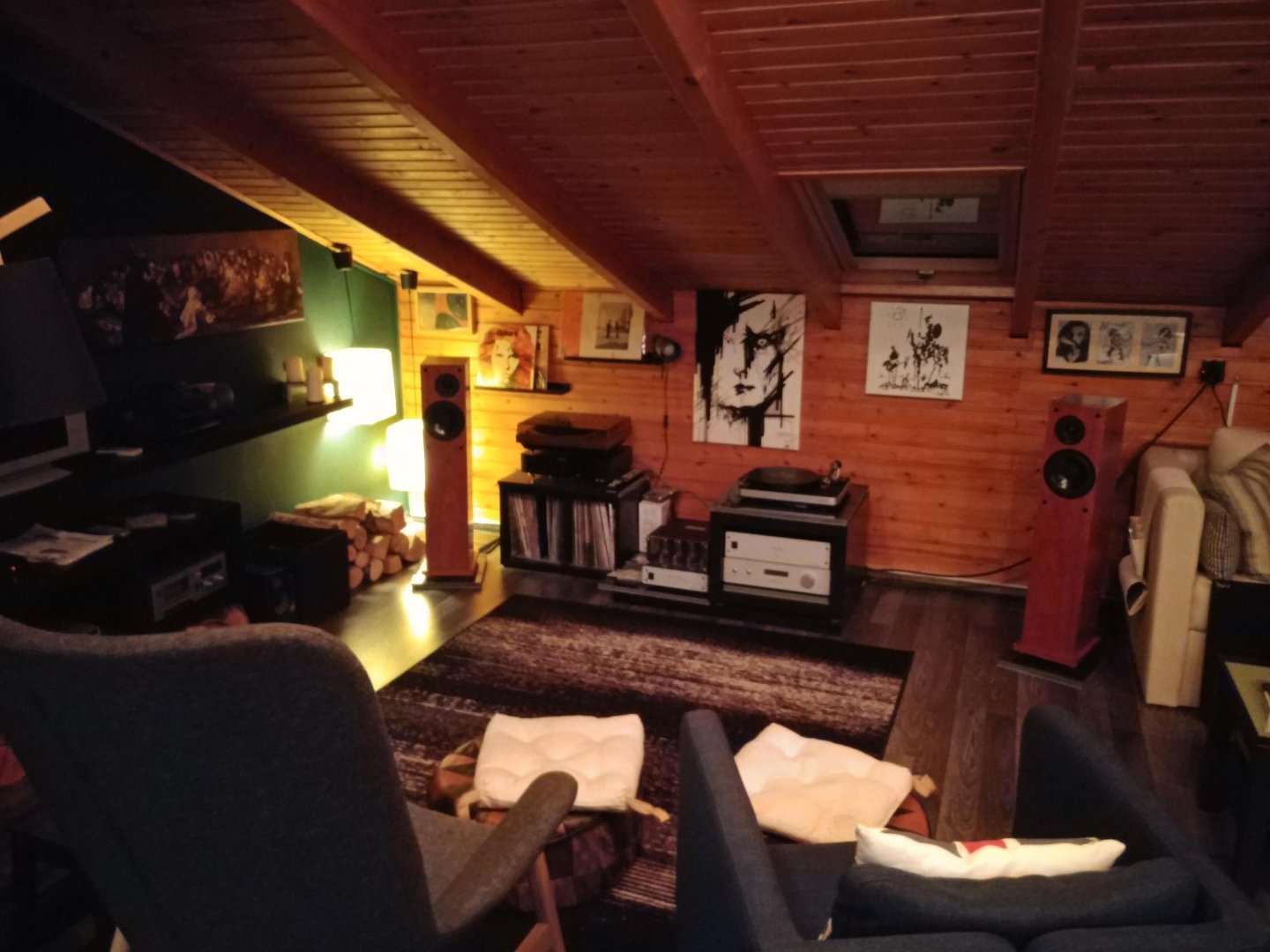

Αγαπητοί συν χομπίστες θα ήθελα με την σειρά μου να σας παρουσιάσω το σύστημα που έχω στήσει (με αρκετό κόπο ομολογουμένως).
Θα ξεκινήσω την περιγραφή από τον χώρο ακρόασης (Σοφίτα με ξύλινο δάπεδο και ξύλινους μονωμένος τοίχους , τοίχους από τούβλο και με στέγη σε κλίση).
Ο χώρος δεν είναι ο πλέον κατάλληλος, αλλά είναι ο μόνος διαθέσιμος για ψυχοθεραπευτικές ακροάσεις!

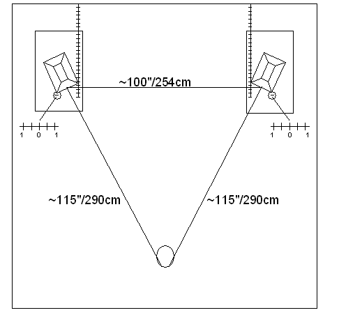

Συνεπώς η διάταξη παρουσιάζετια στην παρακάτω εικόνα:
Η απόσταση για το κάθε ηχείο (floorstanding) από τους τοίχους είναι στα 60 εκατοστά και η δεξιά πλευρά είναι ελέύθερη από πλαινό τοίχο.
Παρακάτω εικόνα με τις αντίστοιχες μετρήσεις: (Σημείο ακρόασης 1,6 μέτρα περίπου)

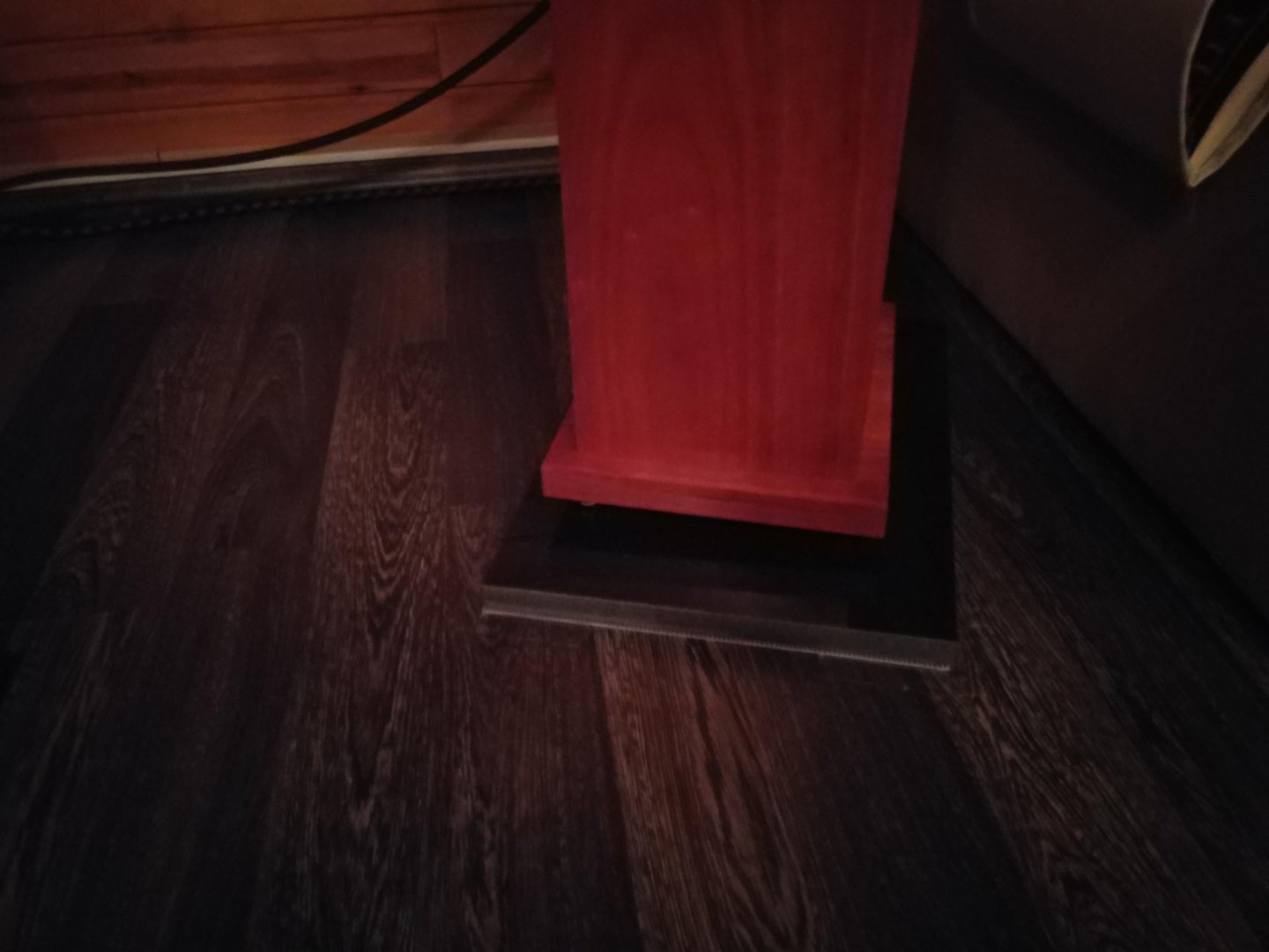

Τα ήχεία τα οποία είναι αγορασμένα το 2010 είναι τοποθετημένα πάνω σε γρανίτες πάχους 2,5 εκατοστών με κλίση μικρή (15 μοίρες πρός την θέση ακρόασης)
Κάτω από τον γρανίτη υπάρχεί πλαστικό ταπέτο μόνωσης που χρησιμοποειαι σε ηλεκτρολογικές εγκαταστάσεις μέσης τάσης. (όλα τα παραπάνω για την μηχανική γείωση και απομόνωση του ηχείου).
Επιπλέον τα ηχεία στέκονται σε ακίδες απόσβεσης κραδασμών.
Ομοίως για τις πηγές (γρανίτες 2.5 εκατοστών σε ακίδες και μονωτικό ταπέτο)

Τα περί μηχανικής γείωσης και απομόνωσης του ηχείου μου ακούγονται λίγο περίεργα... αλλά οκ, ωραιότατο καταφύγιο!
140
382
Καλημέρα σας , εννοώ συντονισμούς που μεταφέρονται από το ηχείο πρός το δάπεδο.

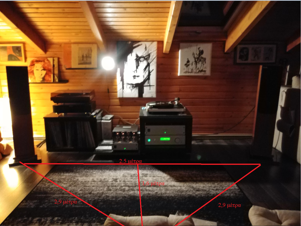

Να κάνω εγώ τον κακό: @ΤΣΑΠΡΟΥΝΗΣ ΛΟΥΚΑΣ μπορείς να μειώσεις την κορυφή του τριγώνου από 2.90 σε 2.54; Ο σκοπός είναι να σχηματίσεις ισόπλευρο τρίγωνο ακρόασης κι όχι ισοσκελές που έχεις τώρα.
140
382
Θα το δοκιμάσω! (θα ανεβεί η απόσταση ακρόασης στα 2 μέτρα!. (2,5 η μία πλευρά, 2,5 η άλλη πλευρά συνεπώς με ΠΘ πάμε στο √4.68 = περίπου 2,1
7.234
11.774
Κάτι υπολογίζεις λάθος. Με 250 ανάμεσα στα ηχεία και 290 απο ηχεία στη θέση ακρόασης, πρέπει η κάθετη πλευρά να είναι 260 και όχι 160. Δημιουργώντας ισόπλευρο τρίγωνο, θα μειωθεί η απόσταση απο τα ηχεία στη θέση ακρόασης, οπότε θα είσαι στα 220 εκατοστά ( κάθετη πλευρά ). Άρα, χρειάζεται να πας πιο μπροστά τη θέση ακρόασης κατά 40 εκατοστά.
Αν όντως η απόσταση ανάμεσα στα ηχεία είναι 2.5m και η κάθετη πλευρά απο τη θέση ακρόασης στη βάση του τριγώνου είναι 1.6m, τότε η τωρινή απόσταση απο τα ηχεία στη θέση ακρόασης είναι ~205 εκατοστά. Αλλά δεν βλέπω κάτι τέτοιο στις φωτογραφίες.

.. ο πινακας εξαριστερων ποιος ειναι ?
Περα απο Ντορς και πινκφλοιντ τι αλλα ?
για doors περναει το συστημα (εν μερη)
-τους πινκφλουντ δεν τους ξερω καν..
και με βαση τη ψυχοθεραπεια.. τασακια δε βλεπω... και αποτι καταλαβα προκεται για σπιτι και οχι για διαμερισμα.. :smoke: :beach:
90 μοιρες το χαλι, και λιγο πιο κοντα η θεση ακροασης...
τα ηχεια σχετικα μικρα γι αυτο το χωρο
σε τι εντασεις ακους ?

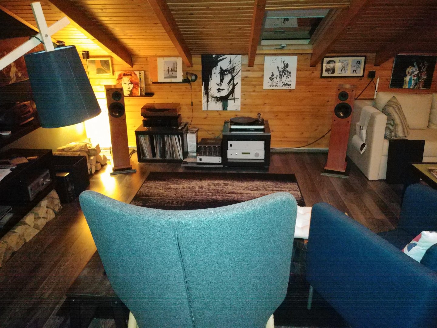

Ωραίος. :drinks:
Έτσι είμαι και εγώ.
Ξύλινη επικλινή οροφή, με ορατά δοκάρια. Ξύλινο δάπεδο. Το είχα έτσι στην χαμηλή πλευρά του δωματίου. Τώρα τα πήγα όλα ανάποδα να δω τη γίνεται. Και γρανίτη κάτω από τα ηχεία. Αυτό το κούφιο που υπάρχει στο "old school" καφασωτό δάπεδο νομίζω είναι ότι χειρότερο για τον ήχο, αλλά αυτό έχουμε τη να κάνουμε. :)
Καλημέρα η θέση ακρόασης όπως δείχνει η photo είναι περίπου στα 2.2 με βάση το ΠΘ, αλλά το κάθισμα είναι 20-30 εκατοστά πιο εμπρός βάση της παρακάτω εικόνας συνεπώς όχι 1,6 που έγραψα αλλά περίπου 1.85m
Πάντως δεν είναι απόλυτος κανόνας.
Υπάρχει και η σχολή του ισοσκελούς με απόσταση ακρόασης = απόσταση ηχείων/0.75
Ότι ακούγεται πιο καλά ανάλογα τον χώρο και τα ηχεία.
