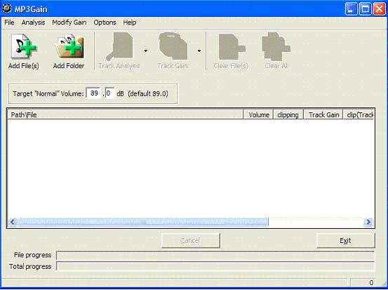

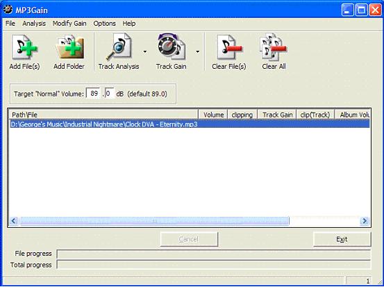

Ξεκινώντας το MP3 Gain σας δίνεται η επιλογή είτε να επιλέξετε ξεχωριστά τραγούδια προς επεξεργασία από διαφορετικούς φακέλους (από το Add File(s) και επιλέγοντας τραγούδια από τον φάκελο ή τους φακέλους που θέλετε) ή ολόκληρους φακέλους (από το Add Folder και κατόπιν επιλέγοντας τον φάκελο ή τους φακέλους που θέλετε). Στο παράδειγμά μας επιλέξαμε ένα τραγούδι (βλ. Εικόνα 2).

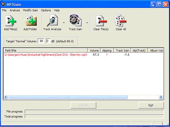

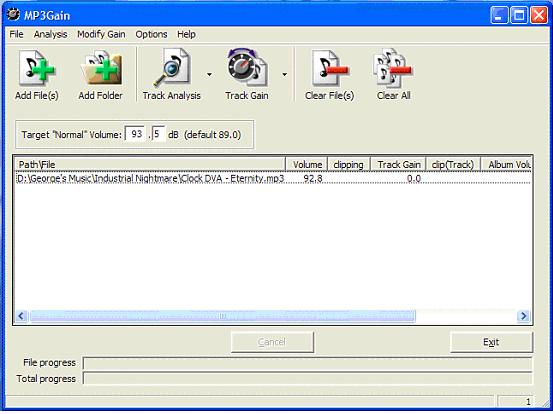

Αφού επιλέξετε το τραγούδι ή το φάκελο, το επόμενο βήμα είναι να το αναλύσετε, κάνοντας click στο κουμπί Track Analysis. Εάν μετά την ανάλυση, η γραμματοσειρά πάρει ένα κόκκινο χρώμα, το τραγούδι θέλει ρύθμιση (βλ. Εικόνα 3). Επίσης, θα παρατηρήσετε ένα κόκκινο «Υ» κάτω από την στήλη «clipping». «Clipping» σημαίνει ότι καθώς το MP3 αποκωδικοποιείται από τον media player σας, κάποια σημεία του τραγουδιού θα είναι υπερβολικά δυνατά. Εκείνη την στιγμή ο media player σας θα προσπαθήσει ο ίδιος να διορθώσει το πρόβλημα, αλλά επειδή δεν μπορεί, το μόνο που καταφέρνει είναι να δημιουργήσει έναν δυνατό ήχο που ακούγεται σαν να «γδέρνονται» τα ηχεία σας.
Εικόνα 3:

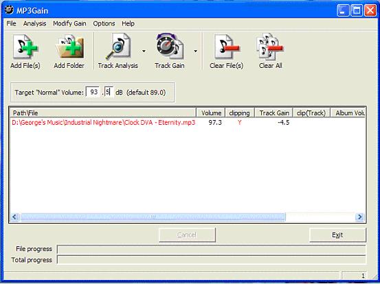

Επομένως, θα πρέπει να πάτε στο κουτάκι που είναι δίπλα στο «Target “Normal” Volume» και να καθορίσετε το επιθυμητό επίπεδο έντασης πληκτρολογώντας το. Τα dB μειώνονται ή αυξάνονται κατά 1.5 – κάτι το οποίο εξηγήσαμε παραπάνω γιατί συμβαίνει. Ξεκινώντας την μείωση της έντασης θα παρατηρήσετε ότι καθώς μειώνετε τα dB, η εφαρμογή σας δείχνει αυτόματα αν το επιθυμητό σας επίπεδο έντασης είναι το σωστό ή όχι με έναν πολύ απλό τρόπο: Όσο εμφανίζεται ένα κόκκινο Υ κάτω από την στήλη clip(Track), σημαίνει ότι τα dB που επιλέξατε συνεχίζουν να είναι υπερβολικά. Όταν πληκτρολογήσετε τον αριθμό των dB που δεν θα εμφανίσει το κόκκινο Υ, σημαίνει ότι βρήκατε το σωστό επίπεδο έντασης. Στο παράδειγμά μας, το σωστό επίπεδο έντασης ήταν τα 93.5 dB (βλ. Εικόνα 4).
Εικόνα 4:

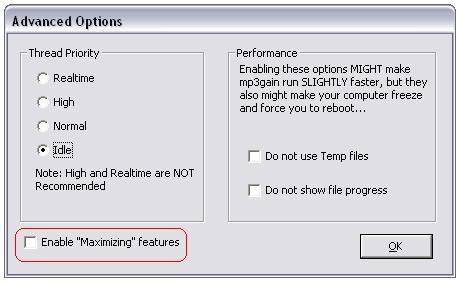

Υ.Γ.: Κάτι που ανακάλυψα πρόσφατα. Ακολουθώντας την διαδρομή Options → Advanced, στο κάτω μέρος του κουτιού βρίσκετε η επιλογή “Enable Maximizing features”. Εάν κάνετε tick στο κουτί, θα σας εμφανίσει ένα προειδοποιητικό παράθυρο, το οποίο σας πληροφορεί ότι το “Maximizing” είναι κάτι διαφορετικό από το “Normalizing”. Για όποιον ενδιαφέρεται, μπορεί να βρει επιπλέον πληροφορίες.
