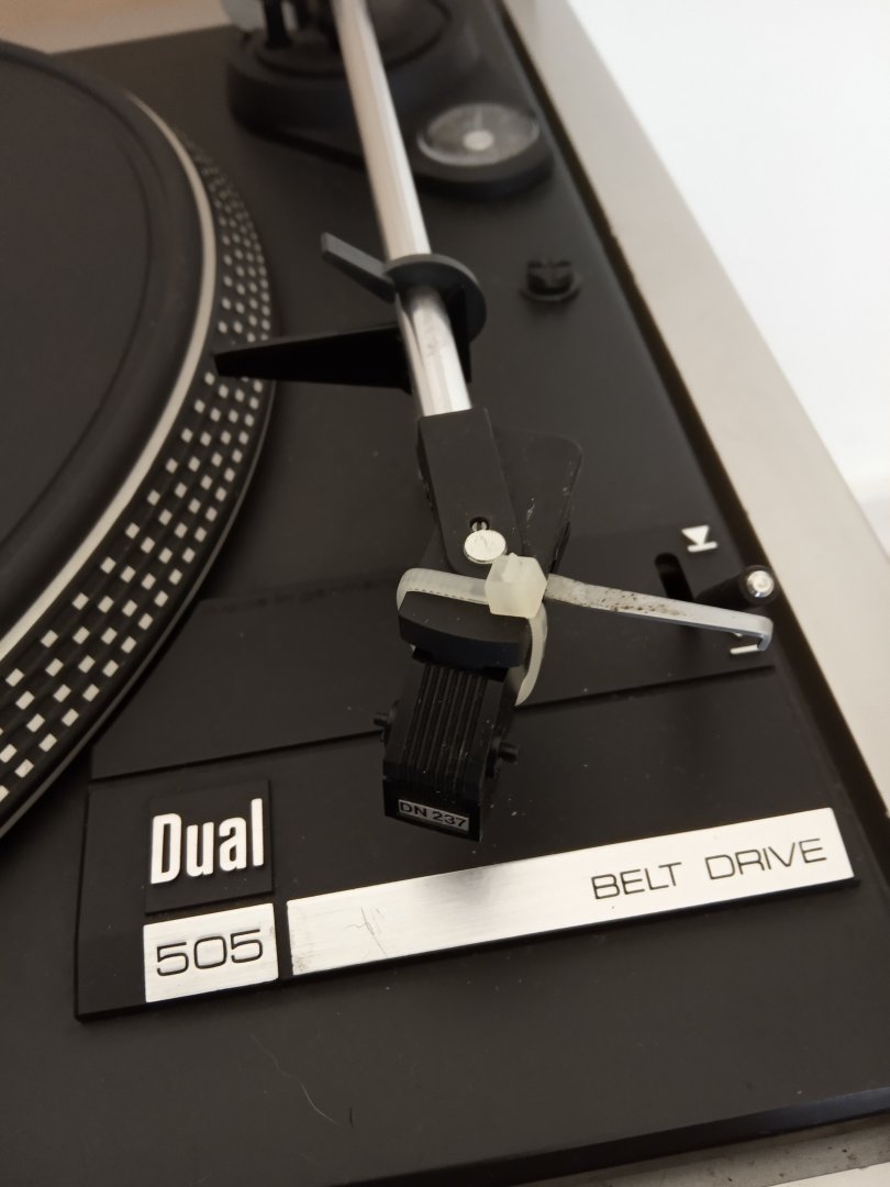

Λεφτά για νέο πικάπ ή μεταχείρ φυσικά και δεν παίζουν, οπότε έκανα κάτι μπακάλικο για το οποίο πιστεύω θα φάω κράξιμο (με την καλή έννοια):
Φυσικά ρύθμισα ξανά το βάρος της κεφαλής, εφόσον προστέθηκε το tire-up.
Φαίνεται να παίζει σωστά! Βέβαια θα το δοκιμάσω καιρό για να σιγουρευτώ πως τελικά ήταν αυτό το πρόβλημα.
Η ερώτηση μου και εδώ θα ήθελα τα φώτα σας: Πέρα από το άσχημο αισθητικό αποτέλεσμα και το επιπλέον βάρος στον βραχίονα, το οποίο όμως ρύθμισα, υπάρχει περίπτωση να κάνω ζημιά στους λιγοστούς δίσκους μου; (αν δεν έχω κάνει ήδη, τόσο καιρό που χόρευε η κεφαλή δεξιά-αριστερά...)
Μήπως υπάρχει κάποια παράμετρος σε όλη αυτή την μπακαλοδουλειά που δεν σκέφτηκα και τελικά τα κάνω χειρότερα;
