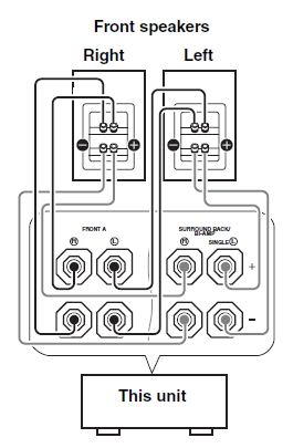

Καλησπέρα σε όλους.Θέλω να υλοποιήσω σύνδεση διενίσχυσης
στα καινούρια μου Roister Emphasis 25.Το ερώτημά μου είναι
το εξής:Να προτιμήσω καλώδια 4άρων αγωγών για το κάθε
ηχείο ή να τρέξουν από 2 καλώδια 2 αγωγών;

Κοίτα.Ο 663 γράφει ότι εάν δεν χρησιμοποιείς τα sur.back μπορείς
να τα χρησιμοποιήσεις για να διενισχύσεις τα μπροστινά ηχεία.
■ Using bi-amplification connections
This unit allows you to make bi-amplification connections
to one speaker system. Check if your speakers support biamplification.
To make the bi-amplification connections, use the FRONT
and SURROUND BACK/BI-AMP terminals as shown
below. To activate the bi-amplification connections, set
“BI-AMP” to “ON” in “ADVANCED SETUP”
Και μια που το ανέφερες ποιά είναι η διαφορά;

Ωραία.Κάπου εκεί λέω να κινηθώ και γω.Όσο αφορά
τη συνδεσμολογία τώρα,στο σχέδιο οδηγεί τα μπάσα
με την sur.back έξοδο και τα πρίμα με την front.Εγώ
σκεφτόμουν το αντίθετο.Να την κάνω όπως λέει το
σχέδιο τελικά;
Και κάτι ακόμα που αναφέρθηκε παραπάνω.Ποια είναι
η διαφορά με την διπλοκαλωδίωση;
σχέδιο τελικά;
Θεωρητικά αν όλα τα τελικά ενισχυτικά στάδια του Yamaha είναι ίδια δεν θα πρέπει να υπάρχει διαφορά... Λέει κάτι συγκεκριμένο το manual; Για πιο λόγο σκέφτεσαι να κάνεις το αντίθετο;
Μπορείς πάντως να το δοκιμάσεις. Έχοντας και τα 4 καλώδια συνδεδεμένα στις εξόδους του ενισχυτή, μπορείς να αλλάξεις το ζεύγος που θα πηγαίνει στο tweeter και το woofer να δεις αν θα υπάρξει διαφορά.
Στην διενίσχυση υπάρχουν δύο τελικά στάδια ανά κανάλι που οδηγούν το ένα τις χαμηλές συχνότητες και το άλλο τις υψηλές.
Στην διπλοκαλωδίωση υπάρχει ένα τελικό στάδιο ανά κανάλι απλώς φεύγουν δύο ζεύγη καλωδίων που καταλήγουν το ένα στον ακροδέκτη των χαμηλών και το άλλο στον ακροδέκτη των υψηλών συχνοτήτων.
Όπως μπορεί εύκολα κανείς να καταλάβει στην περίπτωση της διενίσχυσης τα πλεονεκτήματα είναι χειροπιαστά διότι τα επιπλέον τελικά στάδια που μπαίνουν στο "παιγνίδι" κάνουν πιο εύκολη την οδήγηση των ηχείων αφού μοιράζονται μεταξύ τους το "βάρος"
Αντίθετα η διπλοκαλωδίωση στερείται παντελώς νοήματος, όσο κι αν προσπαθούν να σε πείσουν περί του αντιθέτου οι διάφοροι hali-endἀδες, διότι ουσιαστικά ένα είναι το τελικό στάδιο που καλείται να οδηγήσει το ηχείο, ασχέτως αν το ρεύμα περνάει μέσα από 4 αντί για δύο αγωγούς. Στην κλασική σύνδεση δηλαδή το βραχυκύκλωμα υπάρχει στις μπόρνες του ηχείου, ενώ στην περίπτωση της διπλοκαλωδίωσης το βραχυκύκλωμα μεταφέρεται στις μπόρνες του ενισχυτού, εκεί δηλαδή που θα συνδεθούν παράλληλα τα δύο ζεύγη αγωγών. Επί της ουσίας άλλαξε τίποτα; Οχι!
Και όμως άλλαξε! Πούλησε ο πονηρός έμπορος στο θύμα hali-endά τα διπλά μέτρα καλωδίου ηχείων από αυτά που θα χρειαζόταν! Και όταν μιλάμε για καλώδια ηχείων της τάξης των 100€/μ. τότε κάναμε έναν πολύ ωραίο λογαριασμό! Το βασικό όμως είναι ότι αυτός που τα αγόρασε τώρα είναι 100% πεπεισμένος πως ακούει πολύ καλύτερα! Άρα όλοι ευχαριστημένοι!!! :137:
Timaras
3.027
2.181
Re: Απάντηση: Re: Περί Διενίσχυσης
Απλά στο κειμενάκι που έβαλα γράφει το manual "use the FRONT
below".Έλεγα όμως μήπως είναι καλύτερα να συνδεθούν τα
μπάσσα στα front.Τέλοσπάντων θα δοκιμάσω και βλέπουμε.
