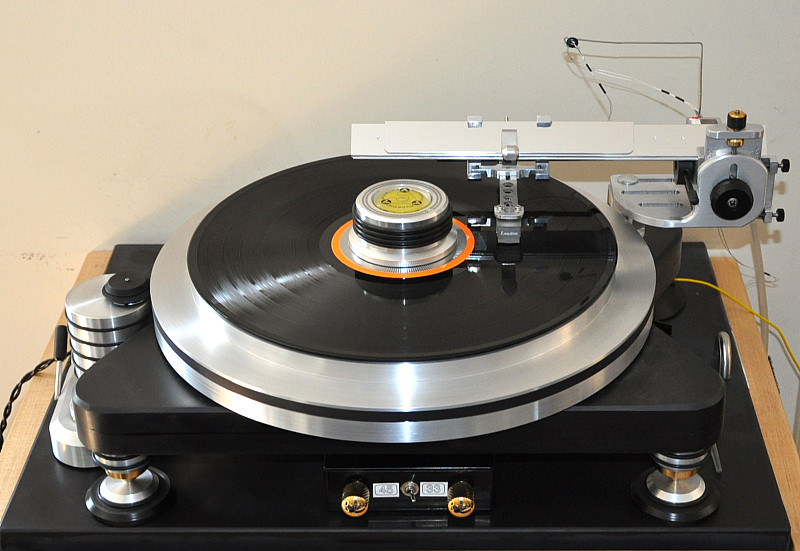

Καλημερα, μην εχοντας ποτε εμπειρια απο βραχιονα παραλληλης μετατοπισης, θα ηθελα να ακουσω τη γνωμη σου για τα πλεονεκτηματα-μειονεκτηματα και την εμπειρια στησιματος και καθημερινης χρησης σε σχεση με εναν κλασσικο καρντανικο.
Ειδικα το δικο σου συστημα που εχει 3 στο ιδιο πλατω πρεπει να ειναι ιδανικο για να συγκρινεις αμεσα τις δυο φιλοσοφιες.
Ισως για να διατυπωσω σωστοτερα την ερωτηση, ποιες ειναι οι διαφορες των βραχιονων σου.

incognito τι γνώμη έχεις για τα direct Rim-drives DC motors?
(9kg πλατώ θέλει να γυρίσει....)
Θα κάναμε πατέντα με... άλλο μοτέρ?
Κυριάκο πιά αντλία έχεις για τον αέρος σου? Τι λες για αυτήν?
http://adanalog.com/index.php?page=...facturer_id=0&option=com_virtuemart&Itemid=35
Πρώτη φορά βλέπω τέτοια κατασκευή!
Πρωτοποριακή ιδεα...
Η μεγάλη περιφέρεια του πλατώ αυξάνει την αδράνεια της περιστροφής (αυτό είναι καλό), αλλά αυτή η άμεση επαφή με το capstan του μοτερ, φοβάμαι ότι θα βγάζει θόρυβο... IMHO
Τέτοιο παράλληλο επίσης πρωτη φορά βλέπω!
4.219
2.248
Απάντηση: Περί Πικ-απ, Βραχιόνων και κεφαλών.
Το ίδιο φοβάμαι και εγώ......
Αλλο μοτεράκι με belt θα βρούμε?
O παράλληλος αέρος ονομάζεται trans-fi, είναι home made από μικρό κατασκευαστή και έχει πάρει καλά σχόλια
http://www.enjoythemusic.com/magazine/equipment/0408/trans_fi_terminator_tonearm.htm

Η έκπληξη θα είναι αυτό το πλατώ με αυτόν τον βραχίονα με "άλλο" μοτέρ, με μικρό spindle, με 2 μακριά λουριά..... σε άλλο ρακ
Οπότε χρειάζομαι τα "φώτα" σου :201:
skaloumbakas
4Haris
24.751
1.677
Μικρό spindle (δηλ μικρής διαμέτρου) πολλές στροφές (καλό αυτό) - DC μοτερ Γερμανικά (αλλά δεν έχω ασχοληθεί ιδιαίτερα) και σε κάποια απόσταση από το πλατώ (αφού θα έχεις και διπλό ιμάντα)
Καλο ακούγεται - προχώρα... :114:
