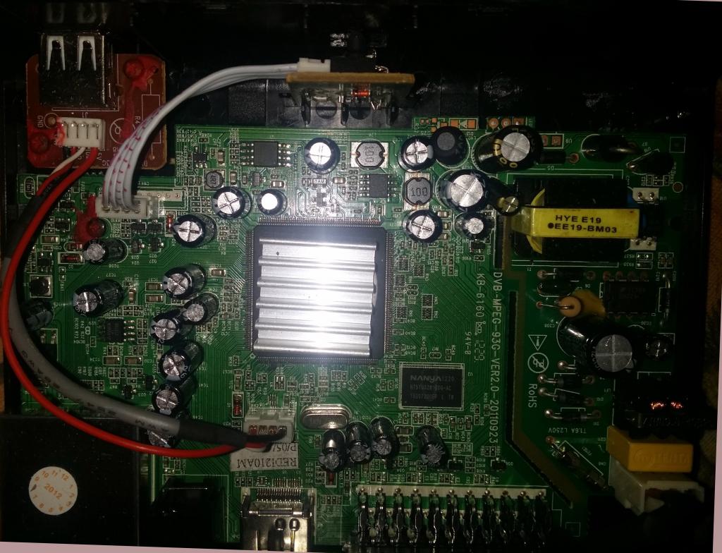

Ενας δέκτης αποτελείται απο τον κεντρικό επεξεργαστή, μνημη ram, μονάδα tuner λήψεως συχν. UHF, μονάδα επεξεργασίας σημάτων βίντεο - μονάδα αποπλεξης.
Επεξεργαστές.
Στην Ελληνική αγορά συναντάμε δέκτες με τους παρακατω τύπους επεξεργαστών.
SD
ALi Μ3105,
HD
1. Mstar MSD7818
2, ALi Μ3601E
3. Ali Μ3801
Ουσιαστικά ειναι παρόμοιοι σε απόδοση για θέαση καναλιών.
Τα θετικά των Mstar ειναι η υποστήριξη για καλύτερο media player και φορματ.
Ενω το θετικό των ALI ειναι η γρηγορότερη εναλλαγή των καναλιών. άλλα υστερεί σε media player.
Βεβαία τωρα με τα τελευταία firmware εχουν διορθωθεί τα περισσότερα προβλημάτα και η ψαλίδα εχει σχεδόν κλείσει. Στα νέα μοντελα ειναι πλέων παρόμοιοι.

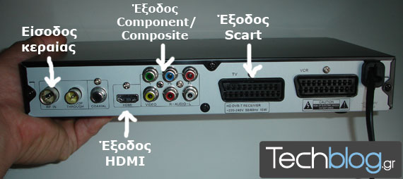

Στο πισω μερος των δεκτών συναντάμε τις επαφές συνδέσεως με την TV. (SCART, HDMI, COMPOSITE, COMPONENT, COAXIAL, OPTICAL RF LOOP RF OUT).
Σημειώνω οτι το RF LOOP ειναι ουσιαστικά η επιστροφή του σηματος που δίνουμε απο την κεραια, για να το δώσουμε και σε αλλη συσκευή, (αλλο δεκτη, DVD recorder κτλ.) Το RF OUT ειναι εξοδος σήματος βιντεο σε μορφή RF (modulator), πολυ χρήσιμο σε TV που δεν εχουν καμια σύνδεση πλην είσοδο κεραίας.

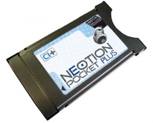

MODULES (PCMCIA)
Αυτο ουσιαστικά ειναι μια ''πατέντα'' που μπορούμε να αξιοποιήσουμε μόνον σε TV που διαθέτουν την αντίστοιχη θύρα. Αυτες ειναι συνήθως μοντελα με ηδη ενσωματωμένο αποκωδικοποιητή, αλλα τυπου MPEG2 Η θύρα αυτή χρησιμοποιείται επισημα για την αποκρυπτογράφηση κωδικοποιημένων συνδρομητικών ψηφιακών καναλιών (συνήθως στο εξωτερικό). Μια εταιρια (ΝΕΟΤΙΟΝ) ουσιαστικά εκμεταλλευτικέ αυτην την θύρα χακαροντας τον δεκτη της TV. H κάρτα αυτή χονδρικά αποκωδικοποιούσε τα σήματα MPEG4 και τα μετέτρεπε σε MPEG2, ωστε να τα βλεπει το tuner της tv.
Αυτη η διαδικασία εχει το θετικό οτι δεν απαιτείται εξωτερική συσκευή που πιάνει χώρο και οτι χρησιμοποιούμε το τηλεχειριστήριο της TV μας.
Εχει ομως και πολλα αρνητικά. Ενα βασικό ειναι οτι σημειώνει μεγαλη ασυμβατότητα με πολλά μοντέλα tv, Εχει ασταθή λειτουργία και ενδεχομένως να προκαλέσει και μόνιμη δυσλειτουργία σε κάποια μοντελα τηλεοράσεων και τελος δεν μπορούν να αποκωδικοποιήσουν HD κανάλια.
