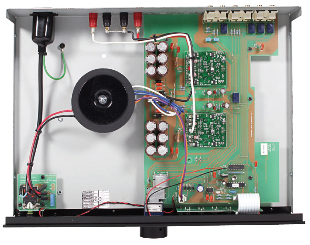

Δε βλέπω ψύκτρες για τα τρανσίστορς εξόδου (ούτε κι αυτά τα βλέπω) μάλλον θα είναι βιδωμένα στο κάτω chassis και θα ψύχονται μέσω αυτού.
Άρα συμπεραίνω ότι δεν είναι κατάλληλος για δύσκολα ηχεία. Μείνε σε ηχεία που δεν πέφτει η impedance τους κάτω από 5 Ohms, αν θέλεις να μην τον ζορίζεις και να ανεβάζει υψηλές θερμοκρασίες.
361
221
με 120va μετασχηματιστη που δηλωνει πως να βγαλει 2χ90 στα 4 ωμ?...μονο απ το κυκλωμα και χωρις ψυκτρες?

o 1010 εχει τα τρανζιστορ εξοδου στο κατω μερος, εφαπτομενα σε μεταλλικο πλακιδιο το οποιο με τη σειρα του εφαπτεται στο σασι του ενισχυτη. Ολη η επιφανεια του casework λειτουργει στην απαγωγη ενεργειας και πρακτικα δεν αντιμετωπιζει θεματα σε αυτο το σημειο. Η exposure γενικα ειναι φειδωλη στις ανακοινωσιμες μετρησεις ακομα και σε μεγαλυτερα μοντελα, αυτο δε σημαινει κατ αναγκη κατι, μιας και οποτε εχουν μετρηθει δεν εχει παρατηρηθει κατι μεμπτο. Το αν θα επιλεξει καποιος τον 1010 ειναι συναρτηση συγκεκριμμενων παραμετρων. Χωρου, σταθμης ακροασης, φορτιου ηχειου, ειδους μουσικης, ετσι απλα.

Ολη η επιφανεια του casework λειτουργει στην απαγωγη ενεργειας και πρακτικα δεν αντιμετωπιζει θεματα σε αυτο το σημειο. Η exposure γενικα ειναι φειδωλη στις ανακοινωσιμες μετρησεις ακομα και σε μεγαλυτερα μοντελα, αυτο δε σημαινει κατ αναγκη κατι, μιας και οποτε εχουν μετρηθει δεν εχει παρατηρηθει κατι μεμπτο. Το αν θα επιλεξει καποιος τον 1010 ειναι συναρτηση συγκεκριμμενων παραμετρων. Χωρου, σταθμης ακροασης, φορτιου, ηχειου, ειδους μουσικης, ετσι απλα.
Αυτοδιορθωνομαι:
Ολη η επιφανεια του casework λειτουργει στην απαγωγη θερμοτητας...
