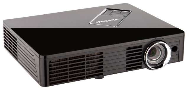

Αφορμή υπήρξε αυτή η ανακοίνωση:
http://www.aboutprojectors.com/news...-pled-w500-and-pled-w200-projectors-in-india/
Πρόκειται για δύο φθηνούς προβολείς από την Viewsonic που θα κυκλοφορήσουν στην Ινδία.
Και οι δύο χρησιμοποιούν σαν φωτεινή πηγή led και οι τιμές τους θα είναι 790$ και 1100$ αντίστοιχα.
Εγείρονται λοιπόν κάποια ζητήματα.
1.Βλέπουμε ότι η τιμή για προβολείς που χρησιμοποιούν led μπορεί να πέσει δραματικά.
2.Ύστερα είναι η διάρκεια ζωής τους. Η Viewsonic αναφέρει διάρκεια ζωής 20.000 και 30.000 ώρες αντίστοιχα. Aκόμα και ο Vivitek H9080FD αναφέρει 20.000 ώρες σαν διάρκεια ζωής. Πού πήγαν οι 60.000 ώρες των πρώτων led? Πρόκειται για άλλα led, διαφορετικούς κατασκευαστές, ή αναθεώρηση των αρχικών (αισιόδοξων) εκτιμήσεων?
Εσείς τι βλέπετε να γίνεται στο μέλλον?
