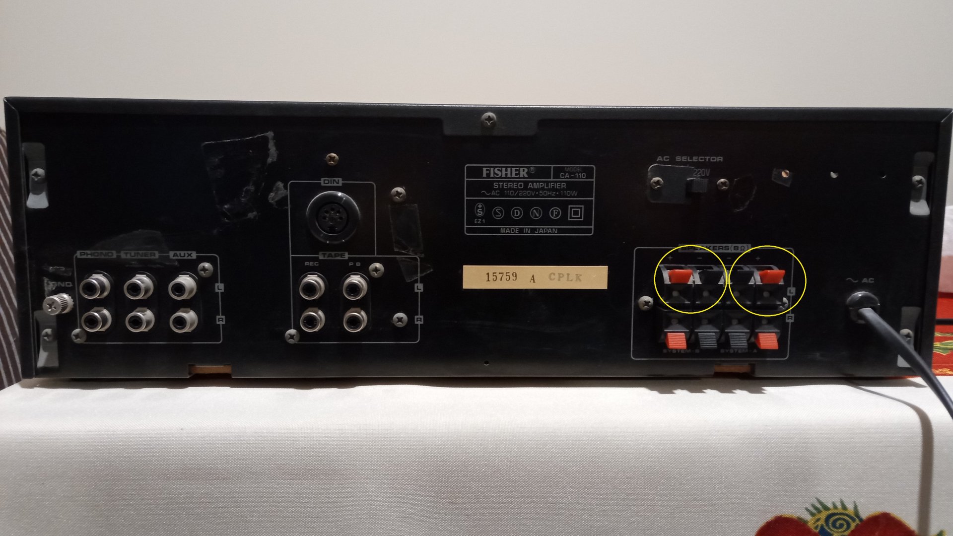

...δώστε μου τα "μουσικά σας φώτα" !
Αυτός είναι ο Ενισχυτής.
Στο Α έχω συνδέσει τα ηχεια, υπαρχει λοιπόν η δυνατότητα να συνδέσω Sub? View attachment 151329
Και με την ευκαιρία πείτε μου αν έχω κανει σωστά την σύνδεση, επειδή έχω την αίσθηση ότι έχω κανει "πατάτα"
Τα έχω συνδέσει εκεί που έχω σχεδιάσει του κίτρινους κύκλους!

Left επάνω, right κάτω.
Νομιζω οτι οταν τα συνδεσα πανω και κατω δεν επαιζε το ενα ηχειο! θα το τσεκάρω αυριο ξανα!
Ευχαριστω,
Το sub υπαρχει δυνατοτητα να το σθνδέσω?

Μόνο αν το sub έχει την δυνατότητα να δουλέψει και ως παθητικό, αν δηλαδή έχει τις εισόδους/εξόδους που βλέπεις αριστερά
