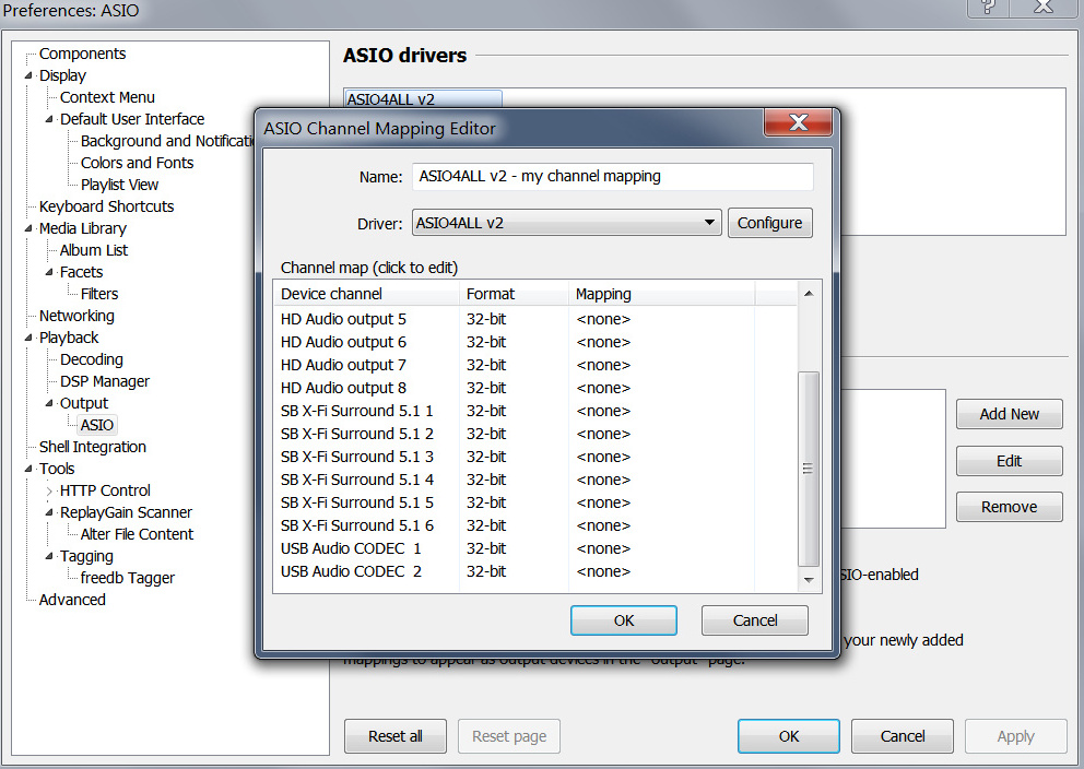

Βασικά δίκαιο έχεις, απλά πρέπει να επιβεβαιωθεί ότι το foobar, το APO και ότι άλλο χρησιμοποιήσουμε, μπορεί να δει όλα τα κανάλια του interface χωρίς προβλήματα. Αν μπορούμε να κάνουμε routing ότι γουστάρουμε σε όποια έξοδο γουστάρουμε, ένας "νέος" κόσμος ανοίγεται μπροστά μας!
12.848
10.064
Τα βλέπει με ASIO Driver μια χαρά. Τα έχω γράψει στο θέμα για το Foobar.
Αυτή τη στιγμή βλέπω το εξωτερικό USB DAC μου ταυτόχρονα με την 8κάναλη κάρτα της μητρικής, σύνολο, 10 κανάλια.
wnet
Nearfieldένιος
4.442
15.129
Στο θέμα με το foobar γράφεις:
"...Πρέπει οπωσδήποτε να χρησιμοποιήσουμε τον ASIO driver. Από τις ρυθμίσεις του Foobar2000, στο ASIO Virtual Devices επιλέγουμε ASIO4ALL, edit και από εκεί αναθέτουμε τα κανάλια δεξί και αριστερό στο USB DAC και το σήμα LFE σε κάποια άλλη έξοδο...."
Δεν έβρισκα το ...ASIO Virtual Devices !
αλλά με διπλό κλικ στον ASIO4ALL driver όπου ενεργοποίησα και τις άλλες κάρτες ήχου και μετά στο channel mapping, νομίζω πως θα γίνει παιχνίδι !
