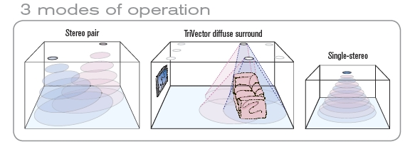

Τι γίνεται όμως που στην περίπτωση μου όπου ο καναπές (θέση ακρόασης και θέασης) είναι εφαπτόμενος με τον τοίχο?? Και δεξιά και αριστερά τοίχος πάλι, απόσταση μεταξύ τους 3μ. Γι'αυτό ανέφερα και την σκέψη να μπουν εντοιχισμένα ηχεία στο ταβάνι ( σε γύψο σανίδα) και να κοιτάνε προς τα κάτω.
Σκούρα τα πράγματα...

Σκουρα δεν ειναι τα πραγματα.
Απλα θα πρεπει μαλλον να ξεχασεις το 7.1, γιατι δεν μπορεις να βαλεις τα περιφερειακα 5.1 στους πλαινους τοιχους , αφου ο καναπες ειναι στο τοιχο, και η θεση τους πρεπει να ειναι λιγο πιο πισω απο το αυτι μας.
Καθως επεισης δεν μπορεις να τα κολλησεις στη γωνια γιατι θα εχεις ασχημο αποτελεσμα.
Και φυσικα διπολα δεξια-αριστερα τοσο κοντα στη γωνια, ουτε να το σκεφτεσαι.
Επισης η λυση εξωτερικων surround κρεμασμενων στις γωνιες και με κλιση προς τα κατω δεν επιτρεπεται.
Ο σκοπος των πισω ηχειων να παιζουν αλλα να μην εντοπιζονται.
Η μονη λυση ειναι να πας σε εντοιχιζομενα διπολα που η θεση τους ειναι πανω απο το κεφαλι σου ( η και λιγο πιο πισω ) .
Αρα , γυψοσανιδα, εντοιχιζομενα και τελος.
