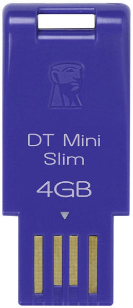

Κωνσταντίνε, μην αγχώνεσαι ιδιαίτερα.
Υπάρχουν κι άλλες λύσεις, ακόμα κι αν πάρεις πηγή με είσοδο usb εμπρός.
Πχ μπορείς να πάρεις κάποια πολύ μικρά flash usb (πολύ μικρές διαστάσεις) με λογικότατο κόστος.
Αναφέρομαι πάντα σε 4GB γιατί είναι βολικά στο αυτοκίνητο.
Μπορείς πάντα να δεις και 8GB αλλά δεν είναι εγγυημένο πως θα δουλέψει και πιθανότατα να σε κουράσει στις αναζητήσεις τραγουδιών από τις μικρές οθόνες των οικονομικών CDplayers 1DIN.
Δες μερικά:
KINGSTON DTMSB 4GB DATA TRAVELLER MINI SLIM BLUE
(8.38€ τα 4GB)

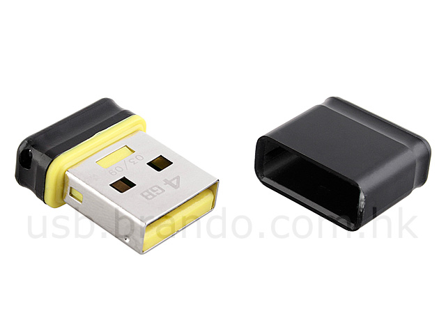

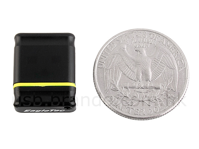

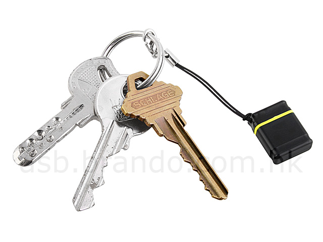

Το καλύτερο στο άφησα για το τέλος....
Υπάρχουν και usb flash drives nano (!!), απίστευτα μικρών διαστάσεων και απολύτως ασφαλή....
Πχ αυτό
30.532
49
Απάντηση: Πηγή με iPOD controller & USB front input
Στην Ελλάδα δεν ξέρω που θα βρεις τα nano flash αλλά κάνει ένα search. Στα γνωστά Πλαίσιο, e-shop δεν βρήκα.
