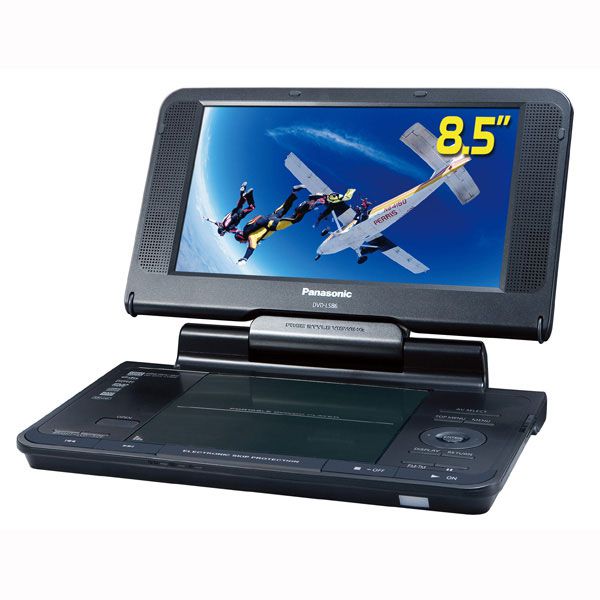

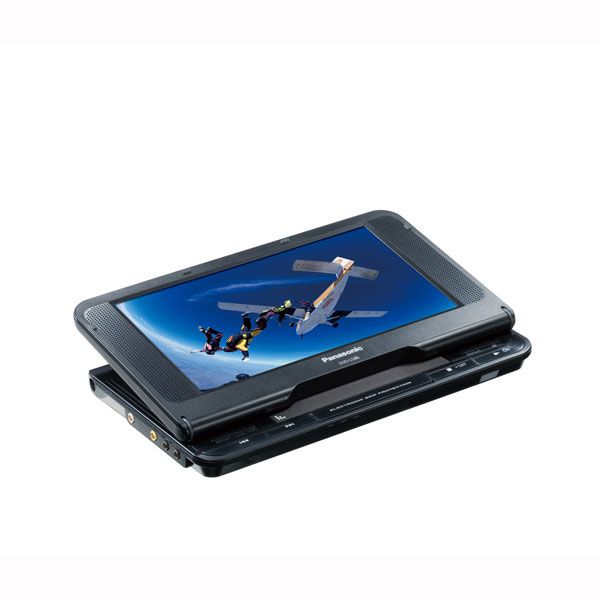

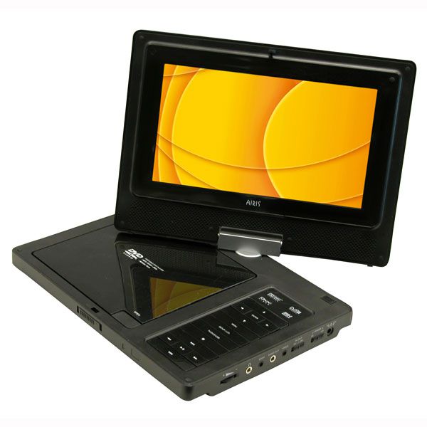

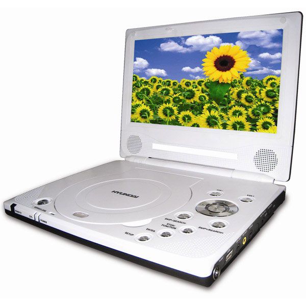

Για τα παιδιά......
Θέλεις να υπάρχει κάτι για να βλέπουν πχ κινούμενα σχέδια πίσω σε ένα ταξίδι κοκ.....
Πας λοιπόν σε κάποιο κατάστημα, πχ στο Πλαίσιο, και αγοράζεις ένα τέτοιο (κόστος μόλις 119€):
ή ακόμα καλύτερα ένα τέτοιο (αφού η περιστρεφόμενη οθόνη βολεύει καλύτερα) και κόστος μόλις 139€
Πλεονεκτήματα?
Αντικλεπτική προστασία σε σχέση με τις μόνιμες οθόνες.
Φορητότητα (το παίρνεις μαζί σου στο καράβι, πχ, και βλέπετε μια ταινία στο ταξίδι)
Λογική τιμή
Δυνατότητα αναπαραγωγής αρχείων από flash sticks
Δυνατότητα εμφάνισης των φωτογραφιών σου από την ψηφιακή κάμερα/ φωτογραφική μηχανή
Καλό δεν ακούγεται? :107:

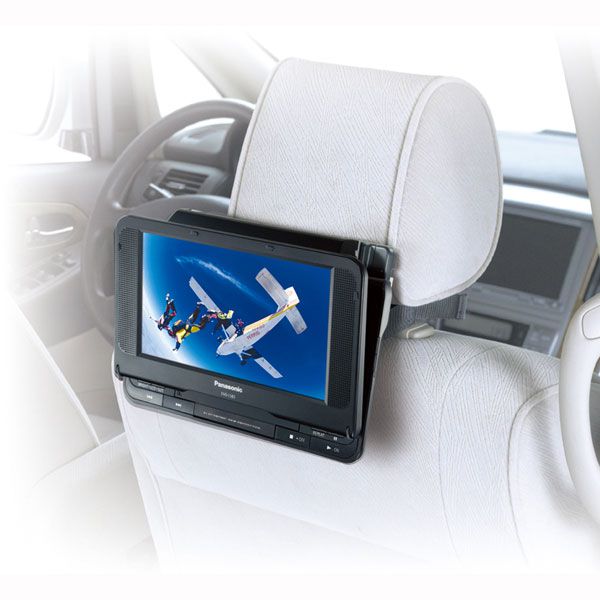

Αν θες ντε και καλά να πας σε (πιο) επώνυμη εταιρία, μια πολύ καλή λύση είναι αυτή:
Χάνεις τον τηλεοπτικό δέκτη αλλά κερδίζεις ραδιοφωνικό, έχεις είσοδο AV (για εξωτερικές πηγές εικόνας-ήχου), και είσοδο για iPOD......Αλλά αναβαίνεις στα 249€!
30.532
49
Απάντηση: Πηγη και οχι μονο...
Στην περίπτωση του Panasonic έχεις άλλο ένα πλεονέκτημα που θα σε γλυτώσει από την βαβούρα εύρεσης τρόπου στήριξης:
Αυτά!!!
Διάβασε τα, σκέψου τι θες και τα κουβεντιάζουμε! :107:
