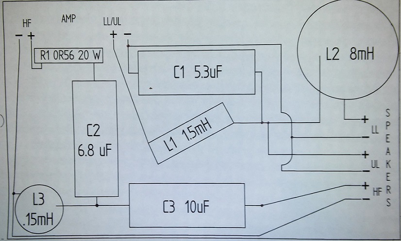

Το ηχείο σου λοιπόν είναι 2,5 δρόμων και φέρει το παρακάτω κροσόβερ:
Το τρίτης τάξης στο tweeter αποτελείται από τους πυκνωτές C2 & C3 καθώς και από το πηνίο L3 και την αντίσταση R1.
Τα B&W έχουν τσιμπημένες τις υψηλές τους, βέβαια λιγότερο στην σειρά 800.
Με τους καινούριους πυκνωτές σίγουρα η στάθμη θα ανέβηκε και άλλο. Θεωρώ πως η αντίσταση 0,56 Ωμ, που ήταν ήδη μικρή, θα πρέπει να ανέβει. Το πόσο θα το κρίνεις εσύ. Προσωπικά θα ξεκινούσα την αναζήτηση από το 1,2 Ωμ και μάλλον προς το 1,8 το βλέπω.
Το πηνίο L1 (1,5 mH) είναι σε σειρά με το midwoofer και εκεί έχει νόημα να βάλεις ένα αέρος ίδιας αντίστασης όπως σου είπε παραπάνω ο Κώστας ή ελαφρά χαμηλότερης, αφού μπορείς να παίξεις και με την στάθμη του tweeter μέσω της αντίστασης που είπαμε πριν.
Το πηνίο των 8 mH είναι τεράστιο και αν θες οπωσδήποτε να το αντικαταστήσεις θα πρέπει να βάλεις βαθιά το χέρι στην τσέπη για κάτι ουσιαστικό. Αυτό γιατί το κόστος του είναι ιδιαίτερα υψηλό.

Πέτρο θα ήθελα να ρωτήσω: πως προέκυψε αυτό το σχέδιο?

https://www.diyaudio.com/community/threads/b-w-matrix-804.268377/
Το L3 δεν το πειράζεις καθόλου. Δεν έχει κανένα νόημα το foil εκεί. Το πιθανότερο είναι να έχει υψηλότερη αντίσταση το καινούριο πηνίο από το υπάρχον, πράγμα που σημαίνει θα αλλάξεις την απόκριση χαμηλά του tweeter τονίζοντας την, άρα και θα ζορίσεις το tweeter χωρίς λόγο.
