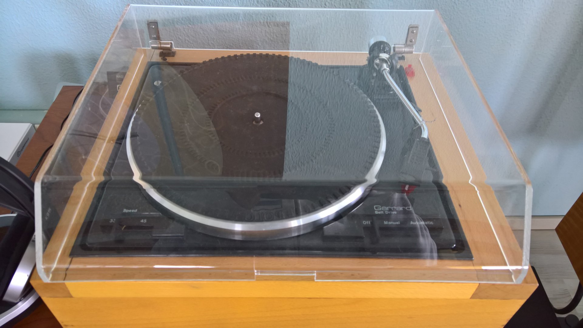

Καλημέρα.
Όποιος το θέλει μπορούμε να συνεννοηθούμε να περάσει από το σπίτι και να το πάρει.
Ήταν προς πώληση αλλά κάποια στιγμή έπαιξε χαμηλότερα το ένα κανάλι από το άλλο. Μετά συνήλθε αλλά δεν το ξαναδικίμασα έκτοτε.
Αν ενδιαφερθούν περισσότεροι του ενός μέχρι μεθαύριο, Τρίτη, τότε μπορεί να γίνει κάποια κλήρωση από τους διαχειριστές κι ας το πάρει ο πιο τυχερός.
Η κεφαλή περιλαμβάνεται αλλά η βελόνα μάλλον χρήζει αλλαγής από τις δοκιμές που έκανα όταν έπαιξε προβληματικά.
ΜΦΧ

Καλησπέρα, συγχαρητήρια για την κίνηση. Να ξεκαθαρίσω πως δεν ενδιαφέρομαι για το πικάπ, έχω όμως άποψη σχετικά με το πρόβλημά του. Είμαι κάτοχος της ίδιας κεφαλοβελόνας σε άλλο πλατώ οικονομικής κατηγορίας (technics sl-d3). Μου παρουσίασε το ίδιο πρόβλημα 2-3 φορές ενώ η βελόνα είχε κάτω από 50 ώρες χρήσης. Το πρόβλημα λυνόταν κάθε φορά αποσυνδέοντας και επανασυνδέοντας το phono στην πρίζα οπότε συμπεραίνω πως αυτό (το οποίο ήταν επίσης οικονομικό και τίποτε το ιδιαίτερο) ήταν η αιτία του προβλήματος. Αν θέλεις πριν το στείλεις στον τυχερό δοκίμασέ το ακόμη μια δύο φορές μήπως καταλήξεις στο ίδιο συμπέρασμα.
842
715
Χαίρετε!
Το πιο πιθανό είναι να μην κάνουν σωστή επαφή τα καλώδια της κεφαλής. Με λίγο καθάρισμα στις επαφές λογικά θα γίνει τζιτζί!
