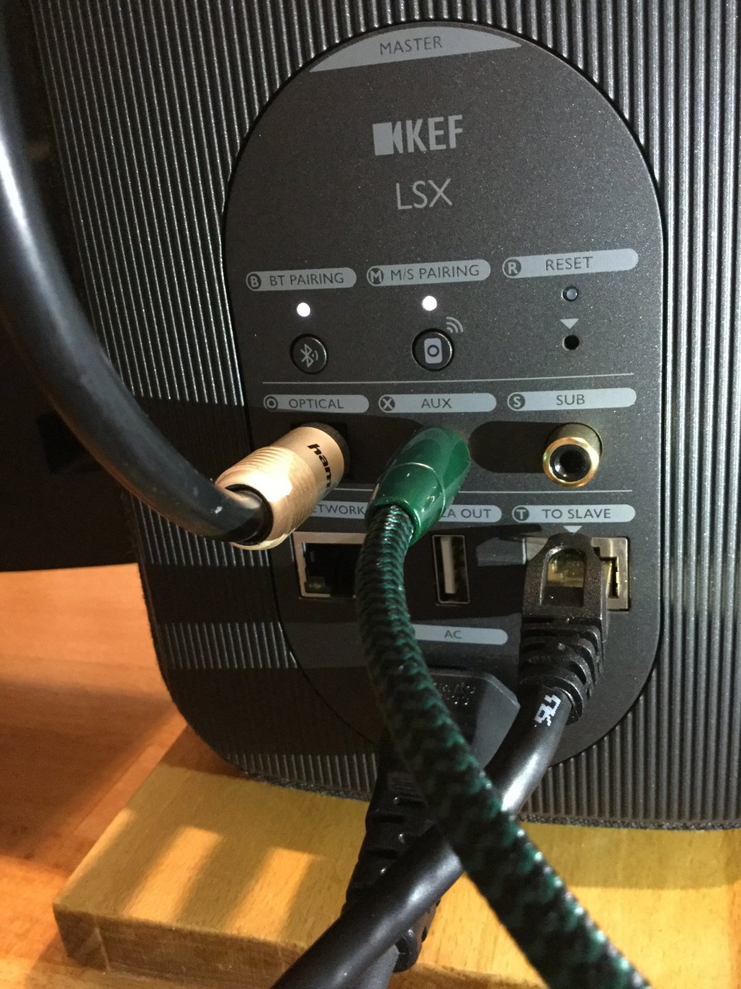

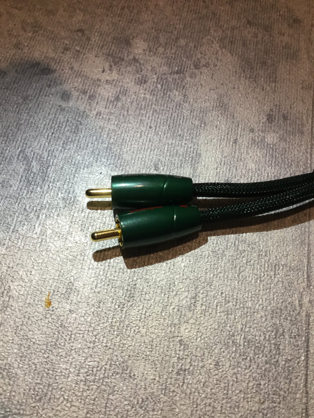

Καλησπέρα σας,

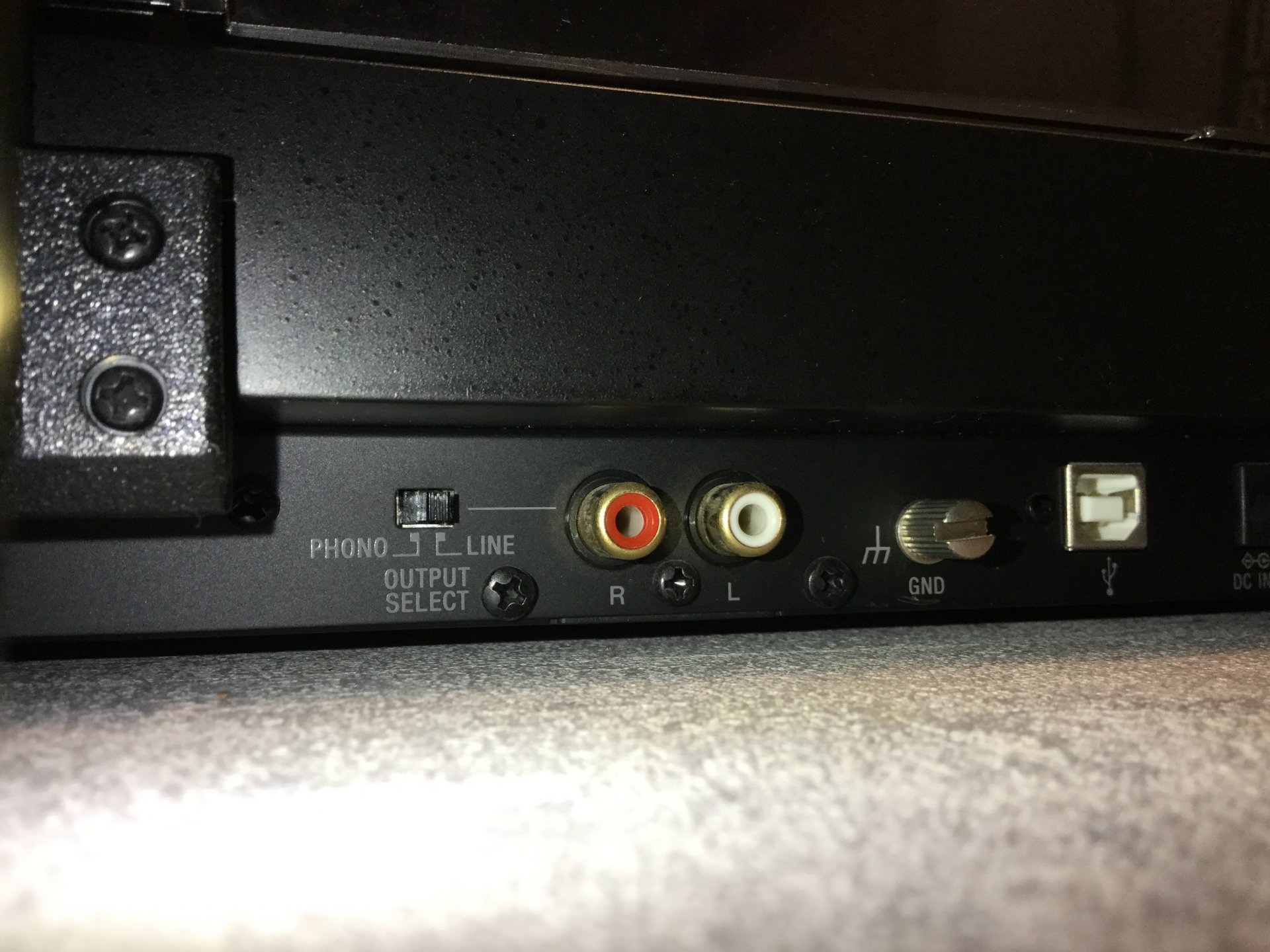

Κατοχος του πικαπ sony ps-HX500 με έξοδο phono και line, πήρα σήμερα ενεργά ηχεία kef lsx με είσοδο aux min jack, όποτε πήρα και καλώδιο rca σε mini jack Audioquest evergreen. Τα σύνδεσα και ακούγεται θόρυβος, με ανοιχτό πικάπ (on) ακούγεται λιγότερο, με κλειστό το πικαπ (standby) αρκετά δυνατά και εκτός πρίζας καθόλου.
Παραθέτω φωτο. Μέχρι χθες το πικαπ λειτουργούσε με ράδιο ενισχυτή Yamaha με σύνδεση 2rca to 2 rca (χωρίς την χρήση της γείωσης που είχε το καλώδιο) και δεν υπήρχε πρόβλημα.
Παρακαλώ για την γνωμη σας και την βοήθεια σας.
Έχω δοκιμάσει αλλαγή πρίζας, πολύπριζου, απομάκρυνση πικαπ από τα ηχεια από τα 20 εκατοστά σε πάνω από μετρο.

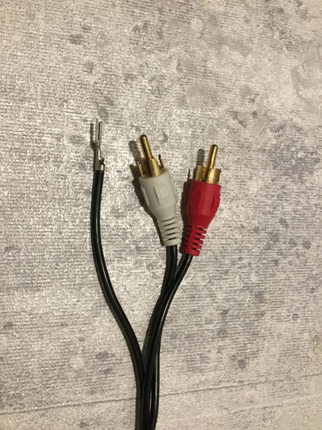

Μάλλον στη γείωση θα οφείλεται.
Αν βάλεις το ένα διχαλο στο ground του πικάπ και κρατήσεις το άλλο διχαλο με το χέρι σου, παρατηρείς διαφορά?
62
17
Μετά από διάφορες εναλλακτικές... βρήκα το εξής: έβαλα από το παλιό καλώδιο rca με γείωση, την γείωση στο πικαπ και το άλλο άκρο σε κάτι μεταλλικό του ηχείου ή σε μια βίδα μιας άλλης συσκευής και όλα λύθηκαν, δεν ακούγεται τίποτα!
