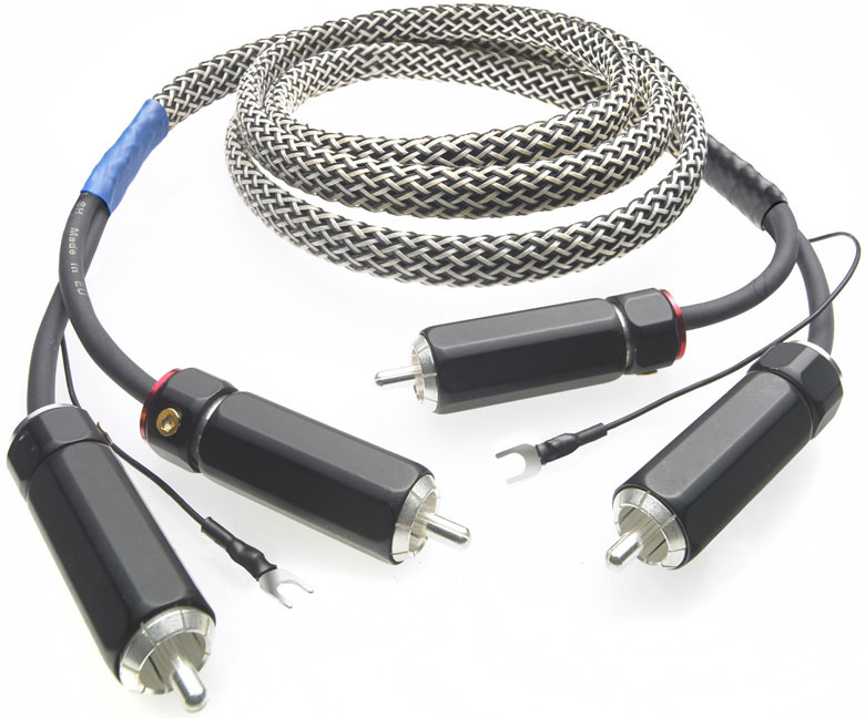

    εκεινο που βασικα φθειρεται ειναι η κεφαλη (αυτο το μπλε πραμα στην ακρη του βραχιονα (το μακρυναρι πανω απο το δισκο)) , αλλα μην ανησυχεις ... μονο μη το πιασει ο μικρος ...
    καλωδια για το πικαπ (δε ξερω αν αυτο που προταθηκε εχει ενσωματωμενα) και καλωδια αναμεσα στον ενισχυτη και τα ηχεια (το ιδιο μηκος και τα δυο και οσο πιο κοντα (μικρο μηκος) γινεται) (δε χρειαζεται να ειναι ακριβα - ισως το 1/10 του μπατζετ σου και λιγοτερο)
    α επισης επειδη τα ολλανδικα μου εχουν σκουριασει λιγακι ... δε μπορω να καταλαβω αν το πικαπ εχει κεφαλη η' οχι ... εαν οχι θελεις και κεφαλη ...

    @Zottepyjama εδώ διαφωνώ, μην δώσεις 100 ευρώ για καλώδια. Απλά τσέκαρε να είναι OFC (oxygen free copper)
    @oldy ας μην την μπλέξουμε με αυτά, περισσότερο βάσανο είναι
