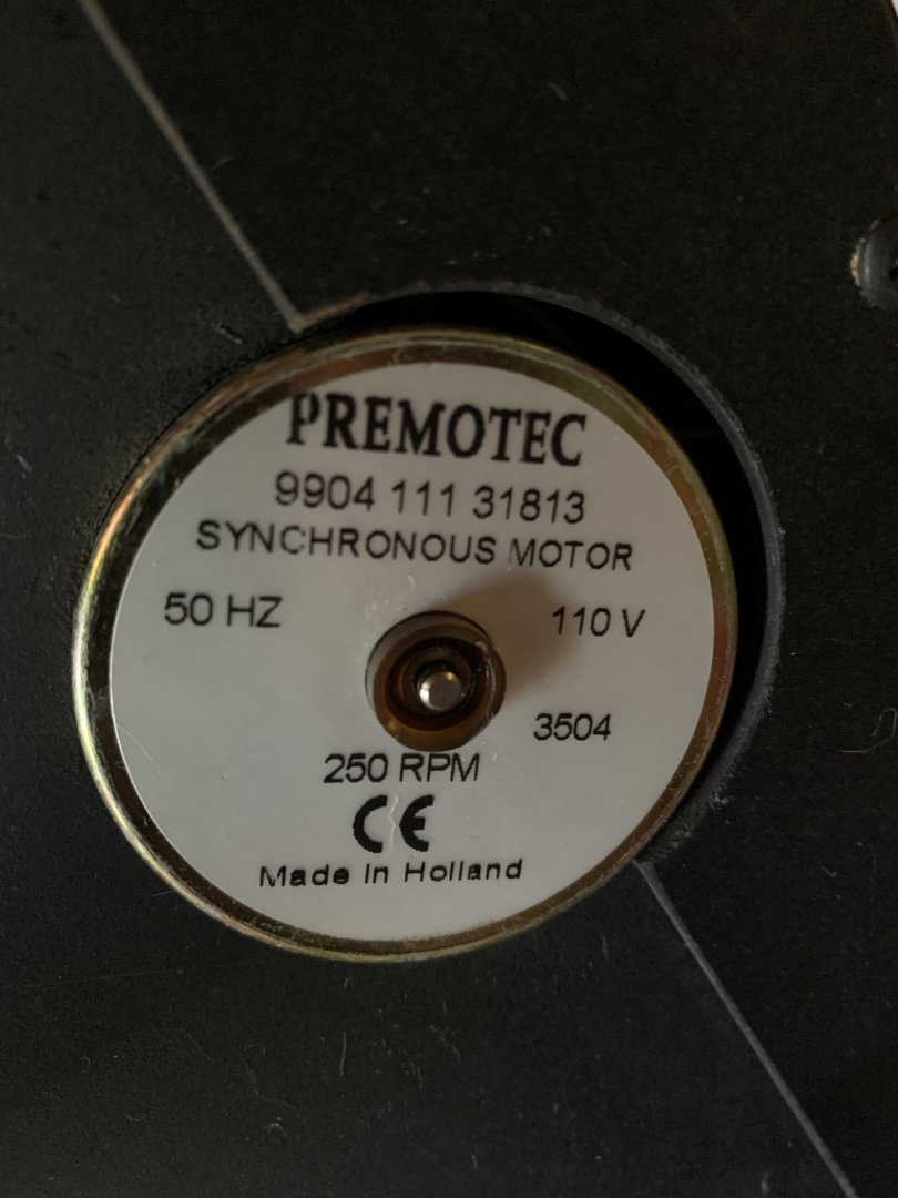

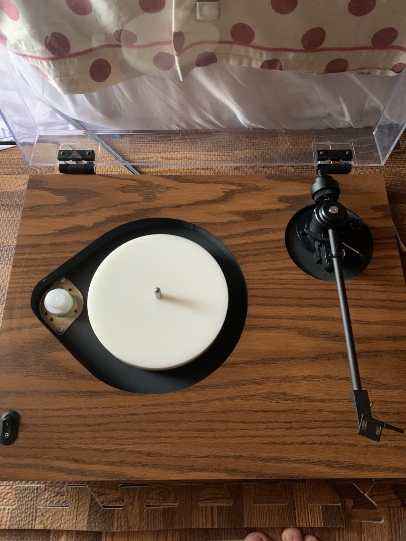

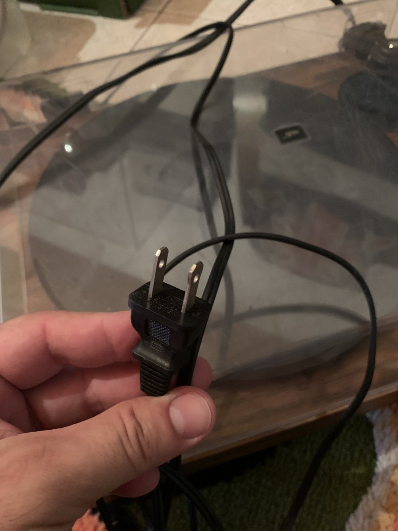

Καλημέρες έφτασε στα χέρια μου από φίλο ένα πικαπ αμερικανικό Sota moonbeam διαβάζω ότι είναι αμερικανική εταιρία με αξιόλογα πικαπ ξύλινη επένδυση το πέρασα overlay γυάλισε γυάλισα καπάκι, και λίπανα το πηγάδι ειναι σε αρκετά καλη κατάσταση όμως είχε πρίζα με διχαλο αμερικανική και από κάτω το μοτερ γράφει 110v 50hz πάλι καλά που δεν το έβαλα στην πρίζα υπάρχει ανταπτορας τροφοδοτικό στο εμπόριο από 220 σε 110 να το βάλω να δουλέψει;

Κάτι δεν μου κάθεται καλά...Στο Αμέρικα, τα 110 VAC έχουν 60 Hz συχνότητα. Αν ήταν αμερικάνικο, θα είχε αλλά χαρακτηριστικά. Στα AC motors, οι στροφές ορίζονται από την συχνότητα του ρεύματος. Πάντως, ένας Μ/Σ 220/110 που υπάρχει στα μαγαζιά, κάνει. Για επιβεβαίωση, βάλε και ένα strobe (μπορείς να τυπώσεις εύκολα ένα) να δεις ότι οι στροφές είναι σωστές.

Μπορεί να είναι από Τζαμάικα
29.866
29.546
The windings of the 9904 111 31813 motor has been specifically designed for dual voltage operation, a 6.8K Ohm resistor
used in series when operation from a 220 Vac supply is required.
