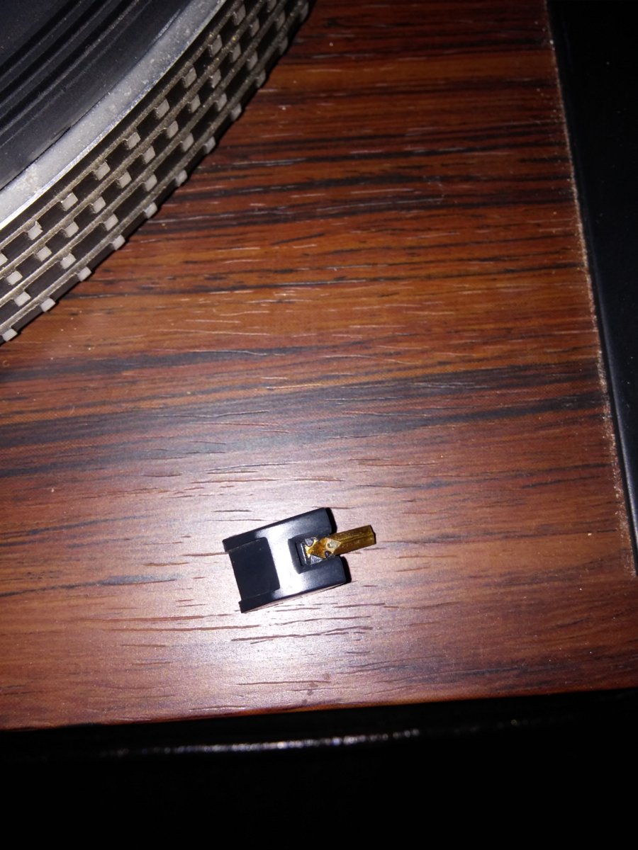

Ωραία τώρα δουλεύει ο βραχίονας τον ρύθμισα κιόλας αλλά δέν έχω ήχο στα ηχεία!
Δοκίμασα μιά κεφαλή που είχα και ενώ ακούγεται α΄πο την βελόνα ήχος δεν πάει στα ηχεία.
Δοκίμασα με ένα κατσαβιδάκι αφού ξεβίδωσα το κάτω μέρος και χτύπησα ελαφρά το πλακετάκι
που είναι τα καλωδιάκια άσπρο και κόκκινο και όταν το χτυπάω ακούγεται το χτύπημα στα ηχεία μόνο απο το κόκκινο όμως απο το άσπρο όχι. Αρχίζει πάλι το ψάξιμο.......

Καλημέρα σε όλους και χρόνια πολλά με υγεία. Παιδιά βρήκα άκρη αφού μέτρησα με δοκιμαστικό
κατσαβίδι οτι απο την κόσα μέχρι τα RCA και απο τα σιδεράκια του βραχίονα μέχρι τα RCA είναι εντάξει τα καλώδια και επίσης ήταν συνδεδεμένα λάθος στο shell τα καλωδιάκια τώρα έχω ήχο μόνο απο το δεξί κανάλι. Καμιά ιδέα ρε παιδιά γιατι δεν έχω ήχο στο αριστερό αφου είναι εντάξει τα καλώδια? Σκέφτομαι μήπως φταίει το shell τι λέτε?
1.252
205
Μπορεί να φταίει και η ίδια η κεφαλή, δηλ να είναι βραχυκυκλωμένη στο σώμα ή ακόμα και η ίδια η βελόνα. Δοκίμασε να αλλάξεις κεφαλή.
120
19
Ναι το σκέφτηκα αυτό αλλά η ίδια κεφαλή σε ένα άλλο πικαπ παίζει.
Βεβαια με το δοκιμαστικό κατσαβίδι αν κρατήσω το ένα σιδεράκι στην κεφαλη το δοκιμαστικό ανάβει σε όλα τα υπόλοιπα σιδεράκια αν ακουμπήσω.
120
19
Παιδιά βρήκα τι γίνεται. ακούμπησα το δοκιμαστικο κατσαβιδι πάνω στην κόσα στο κοκκινο rca και ανάβει, στην γείωσή του στο πράσινο ανάβει μόνο όταν ακουμπήσω το γύρω γύρω και όχι το τσουτσουνάκι μπροστά.
Στο άσπρο rca τώρα που είναι το αριστερό κανάλι και δεν παίζει το μπλέ που είναι η γείωση ανάβει όπου και άν το ακουμπήσω. Βραχυκύκλωμα λοιπόν. Προχωράμε τις δοκιμές να δώ που είναι το βραχυκύκλωμα κόσα-rca ή βραχίονας και βλεπουμε.
