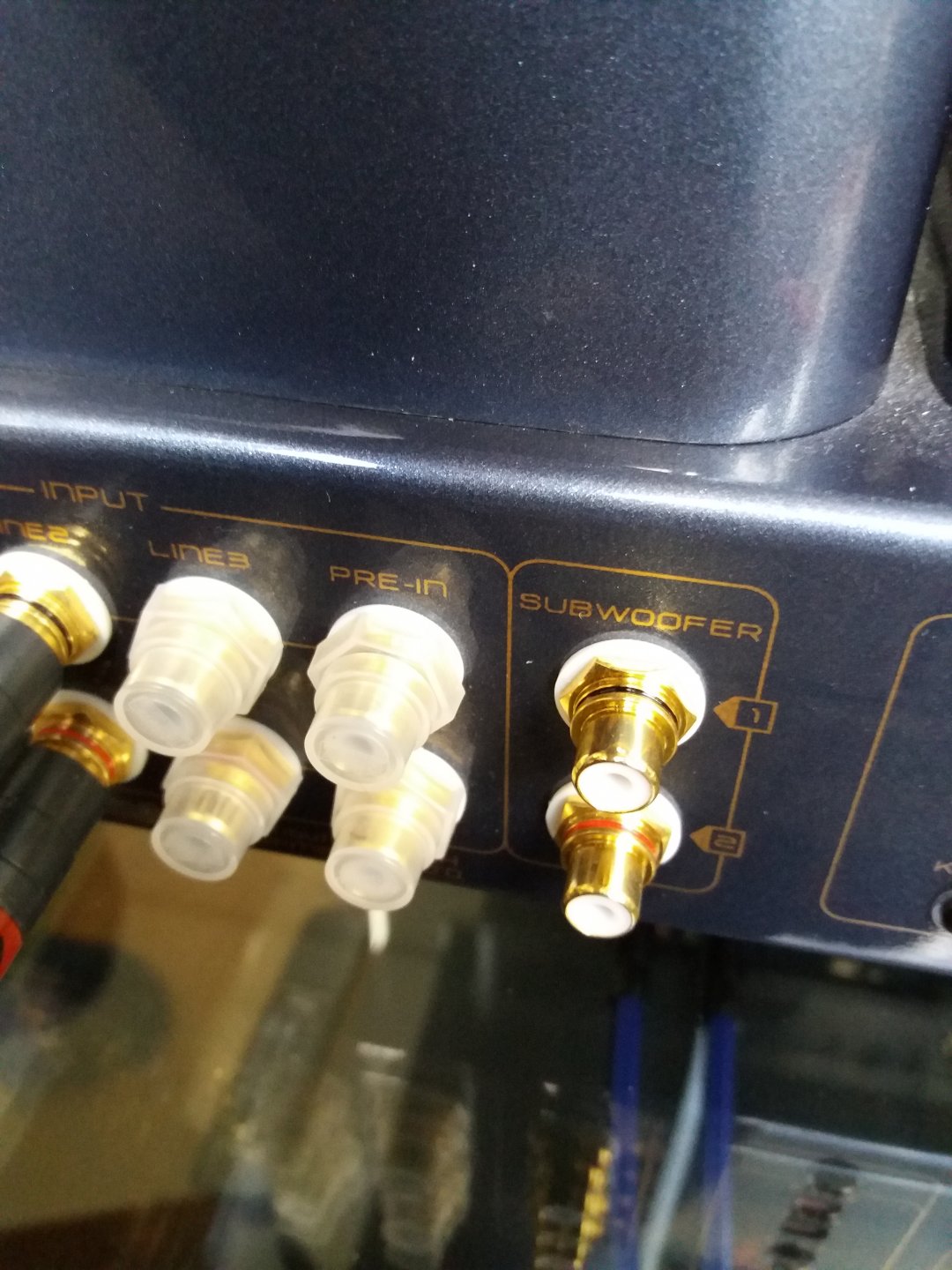

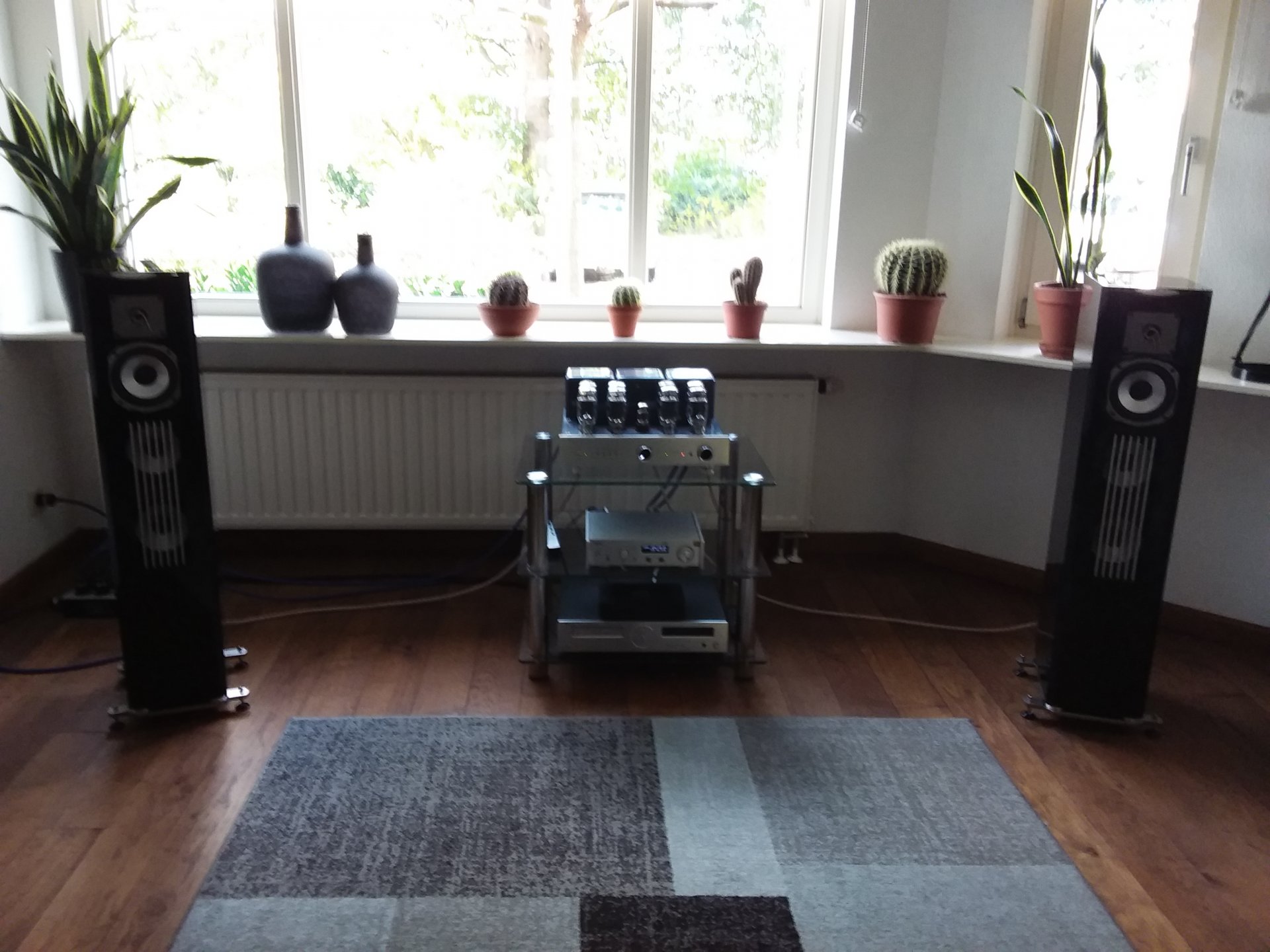

Καλησπέρα σε όλους, Επειδή τελευταία περνάν πολλές σκέψεις από το μυαλό μου μια από αυτές είναι και η σκέψη χρήσης σαμπ. Καταρχάς να πω ότι έχω εσφαλμένη εντύπωση με το τι σημαίνει σαμπ. Όταν ακούω για σαμπ μουρχονται στο μυαλό αυτοί που γυρίζουν με κάτι αυτοκίνητα στο δρόμο και από τον ήχο του σαμπ νομίζεις θα διαλυθούν οι λαμαρίνες. Τέλος πάντων, τελευταία το φόρουμ είναι γεμάτο με θέματα για σαμπ τα οποία διαβάζω απλά η περίπτωση του καθενός είναι διαφορετικη. Έχω δοικαναλο σύστημα αποκλειστικά και μόνο για μουσική. Δεν με ενδιαφέρει το home cinema. Επίσης δεν υπάρχει περίπτωση να αποχωριστώ ότι έχω για πολλούς λόγους........ Η ερώτηση μου είναι ο ολοκληρωμένος που έχω έχει έξοδο για σαμπ ,αλλά όχι ένα rca αλλά στέρεο.Πως συνδέεται εκεί ένα σαμπ? Επίσης βάζοντας σαμπ τι ακριβώς γίνεται..?.. Είναι το σαμπ προεκτασει του ηχείο προς τις χαμηλές συχνότητες? Θα μπορω να το δουλεύω με το ποντεσιομετρο του ενισχυτη ?Μπορεί να λειτουργήσει ένα σαμπ η δύο με το υπόλοιπο σύστημα προσθέτοντας ένα λιθαράκι στον ήχο,χωρίς να μπλέξουμε με περιπέτειες? Για δώστε καμιά βοήθεια παρακαλώ. Σύστημα, Ολοκληρωμένος Cayin cs100a 50watt clas a.Ηχεια Quadral Platinum m4, streamer bluesound ,teac ud 503. Aκουω αποκλειστικά Spotify premium, tidal, u tube.Τιποτα άλλο. Ο χώρος Σαλοκουζίνα ανοικτή γύρω στα 40 τετραγωνικά θέση ακρόασης περίπου 3 μέτρα.

Από οσα καταλαβαίνω απο τον ενισχυτή σου, δίνει δυο εξόδους για sub.
Δες το manual.
Φαινεται πως ειναι για ζεύγος, όχι L-R, και άγνωστο αν υπαρχει Cross freq. Μάλλον όχι, αλλα το manual θα το γράφει.
Δυστυχώς, φοβάμαι πως ο ενισχυτής δεν θα κόβει τις χαμηλές απο τα ηχεία οταν συνδέεις το sub, ελπίζω το manual να με διαψεύδει. Θα ηταν χρήσιμο.
Ακόμα και με αυτά τα δεδομένα, θα βοηθήσει η προσθήκη sub, αρκεί να τοποθετηθεί και ρυθμιστεί απο κάποιον ειδικό.

Δεν είναι στέρεο η έξοδος. Είναι Sub1 και Sub2. Πάρε ένα, σύνδεσέ το στην έξοδο Sub1 και θα μπορείς να αυξομοιώνεις την ένταση κανονικά από τον ενισχυτή, μαζί με τα ηχεία. Θα πρέπει βέβαια πρώτα να το τοποθετήσεις σε σωστή θέση και να ρυθμίσεις το δικό του ρυθμιστικό έντασης για να ταιριάξει η στάθμη του με τα ηχεία και το χώρο σου. Επίσης θα πρέπει να ρυθμίσεις τη συχνότητα αποκοπής του sub πάλι από το ρυθμιστικό του, έτσι ώστε εκεί που τελειώνουν τα ηχεία στο κάτω άκρο του φάσματος, να συνεχίζει το sub.

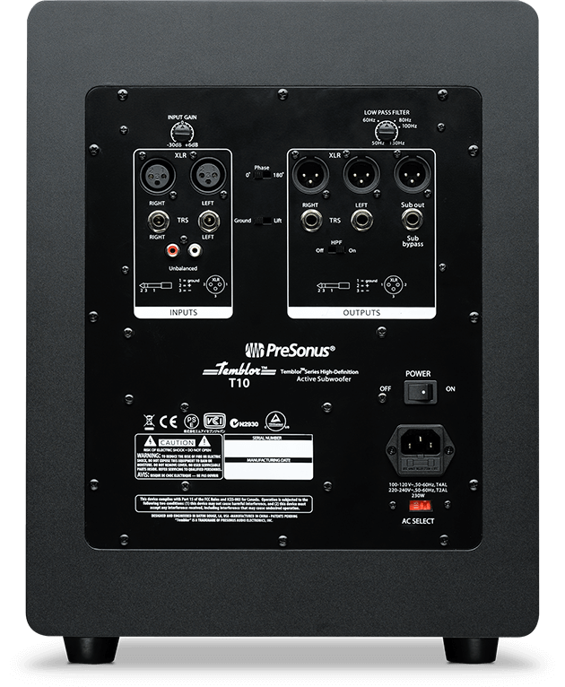

Αν δεν έχει ρυθμιστικά ο ενισχυτής (πιο πιθανόν να έχει για να δίνει εξόδους για sub) τότε να πάει στα ηχεία μέσω του sub όπου θα μπορεί να χρησιμοποιήσει το φίλτρο του sub και να μην παίζουν τα ηχεία τις πολύ χαμηλές.
[DOUBLEPOST=1542125216][/DOUBLEPOST]Edit: Ξέχασα, αυτή η λύση προυποθέτει ενεργά ηχεία και pre out από τον ενισχυτή....

Κωστα το μανουαλ γραφει μονο οτι το σαμπ ουτ ειναι audio out.Τιποτα αλλο ,θα ρωτησω τον αντιπροσωπο μηπως ξερει κατι περισσοτερο.
1.380
1.655
Σύνδεσε σε αυτή την έξοδο τα ηχεία σου (Με άλλο ενισχυτή αν εχεις) ή άλλη συσκευή με έξοδο σε ακουστικά και δες.

https://www.thomann.de/gr/presonus_temblor_t10.htm?ref=search_prv_7
Κροσαρισμα, dac και αν θελουμε και streaming απο το minidsp, ο λαμπάτος αποφεύγει να οδηγήσει μπάσο ;), τα ηχεία γλυτώσουν τα κάτω απο τα 80Hz και παίζουν καλύτερα.
