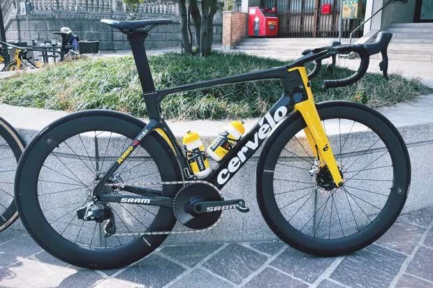

Το άλλο φαβορί, ο Van Aert, τερμάτισε τρίτος. Έτρεξε με μονό 52άρη δίσκο μπροστά.
