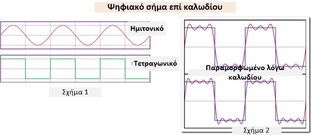

Το ψηφιακό σήμα, σε αντίθεση με ένα αναλογικό, δεν έχει καμιά ομοιότητα με τις πληροφορίες που μεταδίδει αλλά αποτελείται από μια σειρά από "1" και "0" bits (bitstream) , όπου ο ημιτονικός τόνος πχ 2KHz κωδικοποιείται σύμφωνα με κάποιο συγκεκριμένο standard και παραδίδεται σαν «τετραγωνικό κύμα» (Σχήμα 1).
Όταν το σήμα αποκωδικοποιείται, το αποτέλεσμα είναι ο παραπάνω τόνος των 2KHz.

Το ψηφιακό σήμα, λόγω των απότομων πτώσεων των μετώπων του («τετραγωνικό κύμα»), υπόκειται άμεσα σε υποβάθμιση κυρίως απ΄τη σύνθετη αντίσταση του καλωδίου.
Αυτό σημαίνει ότι, ενώ το σήμα παράγεται ως τετραγωνικό κύμα, ποτέ δεν φτάνει σαν τέτοιο.
Ανάλογα με τη σύνθετη αντίσταση του καλωδίου, οι γωνίες του τετραγωνικού κύματος στρογγυλεύουν σε μεγαλύτερο ή μικρότερο βαθμό, και τα ίσια του τμήματα του στραβώνουν (Σχήμα 2).
Αυτό έχει ως αποτέλεσμα το κύκλωμα λήψης να προσδιορίζει με δυσκολία την ακρίβεια στο εισερχόμενο σήμα.
Όσο μεγαλύτερη η υποβάθμιση στο σήμα, τόσο πιο δύσκολο είναι για τη συσκευή λήψης να εξάγει με ακρίβεια το περιεχόμενο του bitstream.
