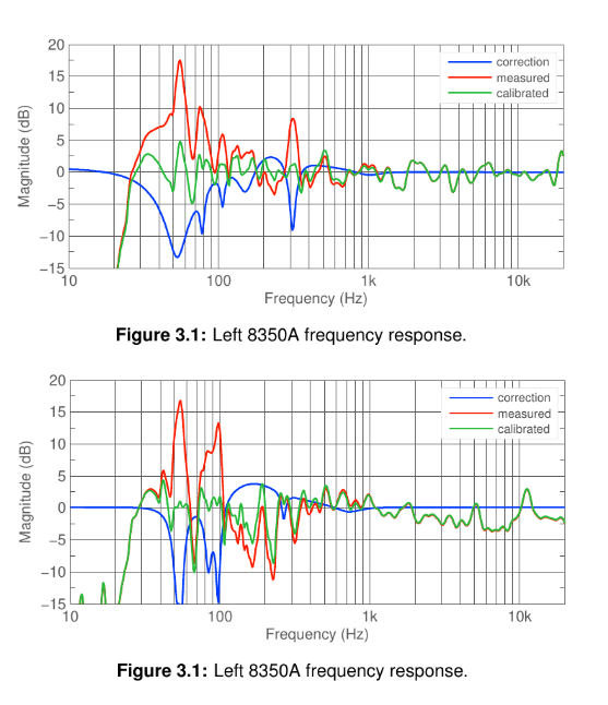

Έχω συνδυάσει την κάρτα αυτήν ADI-2 DAC FS με ηχεία Focal Aria 906 και ενισχυτή αρκαμ sa20 και υπάρχει πρόβλημα. όσα τραγούδια έχουνε συγκεκριμένες συχνότητες και το χουν όλα τα τραγούδια Απλώς μερικά το έχουνε σε πολύ μεγαλύτερη έμφαση, ένα από αυτά ας πούμε είναι το Dust in the Wind, κάθε φορά που παίζει και κρατάει νοτα - τη χορδή να το πω έτσι δεν ξέρω με ποιο τρόπο μπορώ να το εξηγήσω - σαν να συντονίζει το ηχείο και τα δύο ταυτόχρονα και ακούγεται υπερβολικά δυνατός αυτός ο ήχος σε σημείο που δεν είναι μουσική αυτό. όταν απομακρυνθώ από τα ηχεία γίνεται λιγότερο αισθητός Όχι ότι εξαφανίζεται. Ευτυχώς το dac που έχω σου δίνει τη δυνατότητα να παίξεις με τα εκουαλαηζερ και μπορώ λιγάκι να μειώσω το πρόβλημα αυτό αλλά ταυτόχρονα χάνω και ήχο. Δεν ξέρω αν είναι τα καλώδια το πρόβλημα, δεν έχω Τίποτα σπουδαίο από καλώδια βασικά έχω τα ποιο άπλα. αλλά έχω δοκιμάσει αρκετά και διάφορα Και το μήκος τους και το φάρδος τους, με ακουστικά δεν ακούω το πρόβλημα.
Με τα ηχεία Focal πάνω έχω δοκιμάσει τρεις ενισχυτές το πρόβλημα παραμένει Εννοείται τα μπάσα και τα πρίμα είναι flat όλο το Equalizer είναι flat. Εκτός αν θέλω να διορθώσω Όπως είπα πριν Οπότε κάπου μεταξύ μεσαίων προς χαμηλών ρίχνω αρκετά χαμηλά το το volume για να μειωθεί το πρόβλημα.
τραγούδια στα οποια δεν υπάρχει το πρόβλημα αυτό, οπου ειναι χαμηλες αυτές οι συχνότητες δεν καταλαβαίνεις τίποτα παίζουν Μία χαρά όλα. Δεν ξέρω αν το έχει συναντήσει κάποιος άλλος αυτό. δεν ξέρω κάποιον τρόπο να περιγράψω σωστά το πρόβλημα θα προσπαθήσω να το ηχογραφήσω με βιντεάκι να το ανεβάσω στο YouTube και να στείλω link μήπως και μπορέσει κάποιος και μου δώσει κάποια συμβουλή.
Ο συνδυασμός του συστήματος Όπως είπα και πιο πάνω είναι κάρτα ήχου ADI-2 DAC FS ηχεία Focal Aria 906 ενισχυτής sa20 arcam Και το πρόβλημα παραμένει ανεξάρτητα από την Πηγή είτε θα παίξω cd είτε θα παίξω Spotify είτε θα παίξω tidal η flac.

You know room modes?
αυτό εννοείς φαντάζομαι ή όχι;
και άντε τις κορυφές τις φτιάχνει το DSP, για τις βυθίσεις τι κάνει κανείς εκτός από αλλαγή θέσης;
άσχετος είμαι ακόμη, απλά πήρα μία μυρωδιά τι γίνεται
δείτε την κόκκινη γραμμή, τι μετράει το ίδιο ηχείο, ίδια μέρα, ίδιος χώρος, μετακίνηση μισό μέτρο
και το σημαντικό: και οι δύο θέσεις χωρίς καραυγαλέα λάθος τοποθέτηση, σε απόσταση από πλευρικό και μπροστά τοίχο, θέση ακρόασης με αρκετό ελεύθερο χώρο πίσω, ισόπλευρο τρίγωνο κλπ
που να δεις τι γίνεται σε άλλες περιπτώσεις
τι να σιάξεις μετά με καλώδια, ντακ και ενισχυτές
