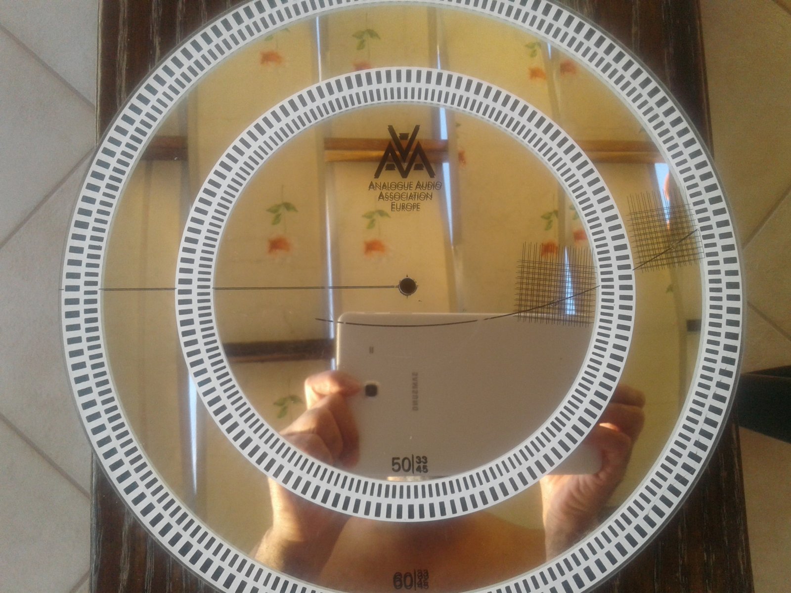

Καλησπερα σε ολους!
Θελω τα φωτα σας οσο αφορα τον κατάλληλο προτρακτορα για την ρύθμιση του πικαπ μου.
Με βραχιονα ενος σημείου και ενεργο μηκος 227 χιλ. (μαλλον !) ρυθμιζω με αυτον
Αλλα ειμαι σχεδον σιγουρος οτι δεν εινα ο κατάλληλος
Ευχαριστω!

Καλησπερα σε ολους!
Με βραχιονα ενος σημείου και ενεργο μηκος 227 χιλ. (μαλλον !) ρυθμιζω με αυτον View attachment 64439 Αλλα ειμαι σχεδον σιγουρος οτι δεν εινα ο κατάλληλος
Ευχαριστω!

Καλησπερα σε ολους!
Ευχαριστω!
Ο βραχίονας σου έχει ενεργό μήκος 230mm, fixed offset angle 24 και όπως λέει και ο κατασκευαστής θες Ο/Η 18mm.
Οπότε τον έχουν στημένο κατά Baerward με inner null point 66mm και outer null point 120.90mm
Ο προτράκτορας που έχεις για να λες ότι μάλλον δεν κάνει, μάλλον έχεις διαγνώσει ότι για να βρεις τα σημεία μηδενισμού πρέπει να στρέψεις την κεφαλή στο headshell anticlockwise, πράγμα που σημαίνει ότι είναι κατά Stevenson (εάν τον μετρήσεις μάλλον θα βρεις inner 60mm / outer 117mm)
Εάν θες να ακολουθήσεις την συνταγή του κατασκευαστού πρέπει να προμηθευτείς έναν προτράκτορα Baerward (inner 66mm / outer 120.9mm).
ΙΜΗΟ αφού έχεις unipivot βραχίονα και εφόσον βρίσκεις τα σημεία μηδενισμού στον προτράκτορα είσαι ΟΚ. Εάν δεν είχες unipivot θα σου έλεγα να ψάξεις για Baerward.
Κατα'ρχάς ευχαριστώ για την απάντηση !
Ναι θα ήθελα να δοκιμάσω να ρυθμίσω με έναν τέτοιο προτράκτορα .
Έχεις υπόψη σου κάποιον για να προτείνεις σε λογικά πλαίσια τιμής ?
Αν ναι πεσμου γιατί μου έχουν βγει τα μάτια στο ψάξιμο . . . . .
ΥΓ.που βρήκες τα spec. Για το πικάπ μου- γιατί εγώ δεν μπορώ ! ! ! !
