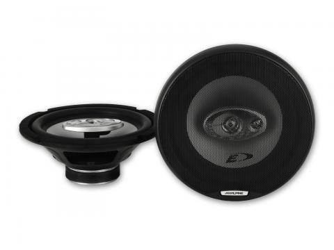

Πάμε πίσω. Εταζέρα. Εκεί είχα για πολλά χρόνια 2 δρόμων 6,5άρια TNT. Καλά αλλά τίποτα δυνατό από μπάσο. Θέλω κάτι καλό ηχητικά με σφιχτό και όχι πλαδαρό χαμηλό (έχω καλομάθει με ROTEL RB991 στο σπίτι και παθητικό προ). Δεν ενδιαφέρομαι για τρελές εντάσεις αλλά για ποιότητα με δύναμη. Οπότε πάω πιθανόν σε 10ιντσο sub σε κλειστό κουτί + 4κάναλο ενισχυτή (?) + ένα ζευγάρι καλά 6x9 ή και με 8ιντσο γούφερ, ηχεία εταζέρας (θα φτιάξω νέα από κοντραπλακέ). Αυτά τι λένε για αρχή; Είναι σε καλή τιμή περίπου 60,00 το ζευγάρι:

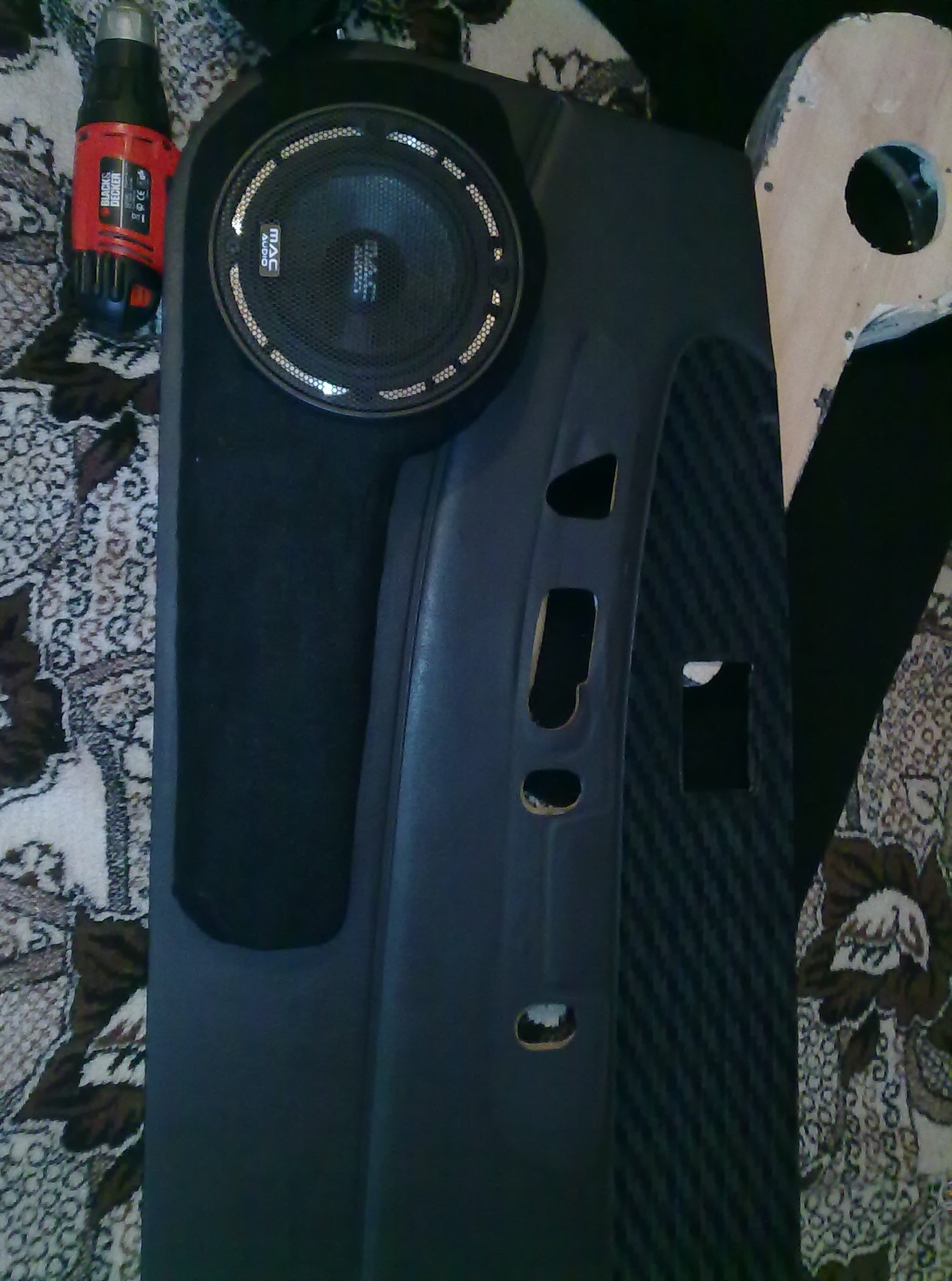

μπροστά μπαίνουν 13αρια ηχεία με λίγη πατέντα (και αν πιάνουν τα χέρια σου 16αρια άνετα) και ένα σαμπ 12αρι βάλε ... δώσε βάση στην καλωδίωση, rca πρώτα μετά ενισχυτή τα μεγάφωνα είναι τελευταία ... επίσης σαμπ πίσω και ηχεία στην εταζέρα δεν κάνει να το ξες

μια σωστή κατασκευή doorpanel για ένα δίδρομο + sub με έναν μικρούλη ψηφιακούλη ενισχυτή με dsp και δε θα ασχοληθείς ποτέ ξανά με τον ήχο.
δεν είναι φθηνό το παραπάνω σε καμία περίπτωση (όπως το θεωρεί ο καθένας το φθηνό)

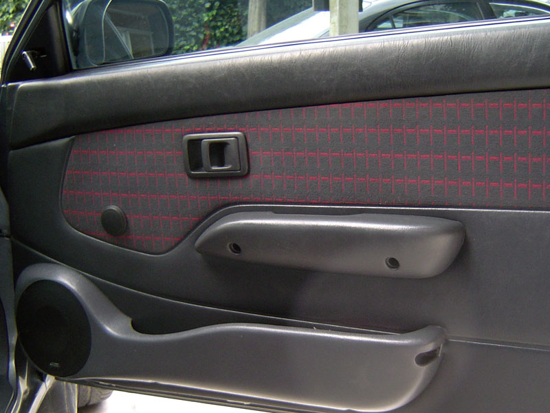

Το STARLET δεν έχει υποδοχές ηχείων στις πόρτες. Μόνο κάτω μπροστά στο ταμπλό και εκεί μόνο 4ιντσα. Εδώ και χρόνια έχω ήδη προσαρμόσει 5ιντσα με ξύλινο αντάπτορα. Κάτι άλλο δεν μπαίνει μπροστά.

ωραία πάρε τότε έναν ή 2 ενισχυτές ανάλογά μαζί με σαμπ συνέδεσε τα όλα πάνω και είσαι κομπλέ... μετά βλέπεις φτιάχνεις μια κατασκευή είτε στο ταμπλό είτε στις πόρτες δυστυχώς δεν γίνετε αλλιώς

Όπως είπαν και πιο πάνω τα παιδιά που το κατέχουν, ένα διαιρούμενο σετ 13 η 16,5 εκατοστών με door panel, ένα σαμπάκι 10αρι σε 18 έως 20 λίτρα και 4κάναλο dsp ώστε να σου μεταφέρει όλο το μπάσο από πίσω εμπρός και δεν θ ακούς κουτίλα. Πέραν και των λοιπών ρυθμίσεων που θα απογειώσει τον ήχο. Εταζέρα τίποτα!!!
