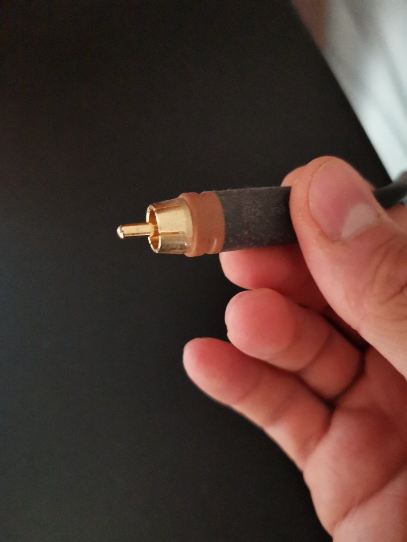

Εννοώ γενικά αυτά τα καλώδια που είναι για το sub, πως λέγονται;

Το καλώδιο που έχω στο sub μου έχει τέτοιο βύσμα
Αλλος τύπος καλωδίου είναι αυτό που μου έβαλες στο λινκ;
