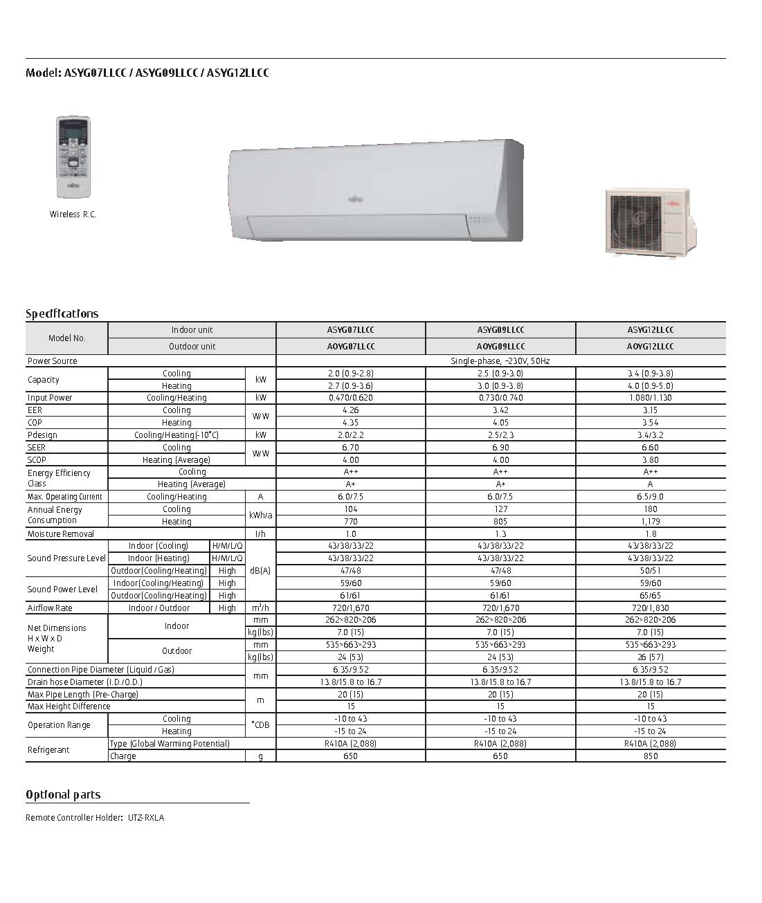

σελιδα 56 για το DAIKIN http://www.daikin.gr/docs/Split%20pr...478-407341.pdf
σελιδα 57 για το FUJITSU http://www.fgeurope.gr/images/produc...talog-2016.pdf
το FUJITSU ASYG12LLCC ειναι MADE IN P.R.C (Κίνα)
το DAIKIN ATXN35NB9 ειναι MADE IN MALΑYSIA
υπάρχει και το DAIKIN FTXB-C δεν γνωριζω χώρα προέλευσης και ειναι κατα 110€ φθηνότερο από τα δυο πάνω που εχουν ιδια τιμή..
σελιδα 39 για το φθηνότερο DAIKIN http://www.daikin.gr/docs/Split%20pr...478-407341.pdf
ποιο απο τα 3 θα προτιμούσατε;

το DAIKIN ATXN35NB9 εχει λίγο καλύτερη ποιοτητα στα πλαστικα του, δειχνουν πιο στοιβαρα, από οτι του Fujitsu, που αν και πιο ντιζαινάτο, τα πλαστικά έδειχναν κακής ποιότητας.
το φθηνοτερο DAIKIN FTXB-C δεν το ειδα σε καποιο καταστημα παρα μονο online, οποτε δεν γνωριζω τιποτα για την ποιοτητα κατασκευής του. οποτε λεω να λέω να αγορασω το ακριβο daikin. 570€ βγαινει το Fujitsu με δωρεαν εγκατασταση, 570€ το ακριβό Daikin με +70€ για την εγκατάσταση.
