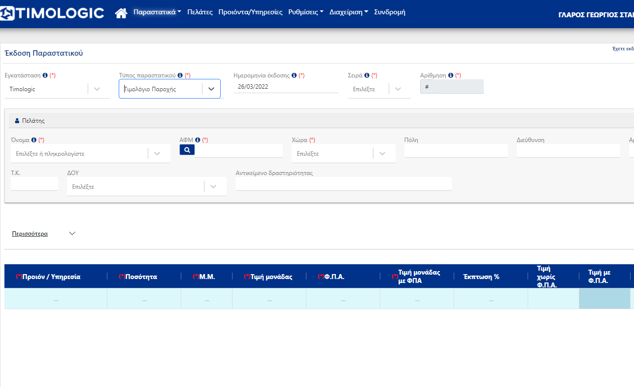

Μπορείτε να ρίξετε και μια ματιά στο Timologic. Είναι μια από της πιο εύκολες online εφαρμογές ηλεκτρονικής τιμολόγησης και έχει δωρεάν δοκιμή 7 ημέρες .
Μπορείτε να εκδώσετε το πρώτο σας τιμολόγιο μέσα σε 1 λεπτο . Θα χαρώ να σας βοηθήσω σε ότι απορία έχετε μέσα εδώ στο forum.

θεωρειται εκδοση μεσω παροχου η ειναι απλη τιμολογιερα;
@daharis666 αν κοβεις μεχρι 50 κομματια τιμολογια η αν ο τζιρος σου ειναι κατω απο 50κ μπορεις να συνεχισεις τα χειρογραφα και να τα καταχωρεις ολα μαζι μεχρι τις 20 του επομενου μηνα στην ειδικη εφαρμογη της ααδε που ειναι ευκολη. Αν εχεις και ταμειακη για τις λιανικές βολευει. Το τιμολογιο της ααδε για παροχη υπηρεσιων ειναι τελειο. Αν εχει και πωληση ειδων δυσκολευει. Αν αγορασεις τιμολογιερα ρωτα αν θεωρειται εκδοση μεσω παροχου για εχεις τις εξτρα παροχες η αν ειναι απλη τιμολογιερα. Επισης αν στην τιμη περιλαμβάνεται το στησιμο της εφαρμογης και η τηλεφωνικη υποστηριξη. Ας πουμε το εψιλονσμαρτ δεν θα το αγοραζα λογω υπερβολικων εξτρα χρεωσεων.
