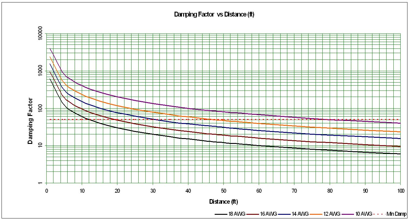

Πως δεν έχει; αφού τα χαραχτηριστικα τους αθροιζονται με το μήκος.
Σε ένα τρανσιστορ με των ηχειων επηρεάζεται η απόκριση στο κάτω άκρο και ο συντελεστής απόσβεσης.

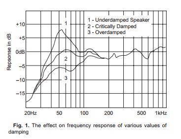

Τονισμένες αλλά υπαρκτές διαφοροποιήσεις στο κάτω όριο απόκρισης αναφερόμενες στο ίδιο μεγάφωνο υπό διαφορετική τιμή στην αντίσταση εξόδου ενισχυτή+αντιστάσεις άλλων εν σειρά ωμικών στοιχείων στο κύκλωμα.
Κάπως έτσι δημιουργούνται μύθοι σχετικοί με...καλώδια-αμορτισέρ.:sneaky:
Ποια είναι λοιπόν η μεγάλη πλάκα μου μας κάνουν τα δεδομένα:εάν το περί ου ο λόγος setup ενισχυτή-ηχείου ήταν οριακώς υπερ-αποσβενύμενο,τότε σημαντική αύξηση στο μήκος για τα καλώδια ηχείων θα προσεγγίσει την ποιότητα απόσβεσης προς μια ιδανική κατάσταση όπου θα σημειωνόταν ένα μικρό κέρδος στην απόκριση σε σύγκριση με τα κοντά καλώδια.Εάν δε το κέρδος υποστηριζόταν και από ιδιοσυχνότητα του χώρου που θα βρισκόταν στην ίδια ζώνη,τότε ποιος μας πιάνει...Ανακαλύψαμε το ΄΄μαγικό φίλτρο΄΄.;)
Με τα μακρύτερα καλώδια τότε θα ίσχυε επίσης μεγαλύτερο εύρος διακύμανσης της απόκρισης σε συνάρτηση με τις μεταπτώσεις εμπέδησης κατά μήκος του φάσματος.
Εάν το σύστημα είναι υπο-αποσβενύμενο,τότε τα μακρύτερα καλώδια ηχείων θα το ωθούν έστω και λίγο προς την ίδια κατεύθυνση.
Εάν είναι εξαρχής υπερ-αποσβενύμενο (λιγότερο πιθανόν έως αδύνατον),τότε η επίδραση των καλωδίων στην ποιότητα απόσβεσης θα είναι αμελητέα και σε μεγάλες τιμές μήκους-αντίστασης απλώς θα επηρεάζει τις διακυμάνσεις στην απόκριση καθώς θα μεταβάλλεται η εμπέδηση του ηχείου σε διαφορετικές ζώνες του φάσματος.
Πτώση του συντελεστή απόσβεσης με διαφορετικά μήκη και πάχη καλωδίων.Ζητούμενο είναι να διατηρείται η πραγματική - και όχι εικονική τιμή - γύρω στο 20 με κάποιο περιθώριο ως προς αυξήσεις θερμοκρασίας που ισχύουν κατά την τροφοδοσία δεδομένου φορτίου (πηνίου φωνής στα μεγάφωνα) με ισχύ.
Ένα ποιοτικό σοβαρό καλώδιο 12 gauge...
Resistance 5.1 Ohm/km
(Εν συντομία 0,0051 Ωμ στο μέτρο).
Με την αντίσταση των ηχείων να κυμαίνεται μεταξύ 4 και 8 Ωμ.
Το 1 db όριο για να υπάρξει ακουστή διαφορά στάθμης.
Την αντίσταση ενός συνηθισμένου πηνίου κροσόβερ στα 0,3 Ωμ τα μικρά, με 0,5 Ωμ τα μεγάλα των woofer.
Το μήκος της εσωτερικής καλωδίωσης του ηχείου, τις επαφές κ.τ.λ.
Κάτσε και υπολόγισε πόσες δεκάδες μέτρα καλωδίου χρειάζονται για να ακουστεί διαφορά.

Αρα Πετρο στα 4μ οποιο καλωδιο ηχειων και να μπει, δεν θα εχει διαφορα με αυτο των 2μ. - "μαθηματικα" δεν εχει!
