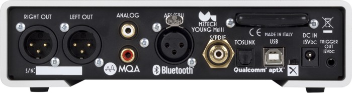

Ρολο προενισχυτη παιζει ενα dac (οχι ολα), αλλα δεν ειναι προενισχυτης. Με την εννοια κυριως οτι οι εισοδοι του ειναι περιορισμενοι, κυριως οι αναλογικοι. Συνηθως εχουν μια αναλογικη rca και 2-3 ψηφιακες (optical - coaxial) - κοιταξε την πισω πλευρα του δικου μου. Η συνδεση με τελικο γινεται και με τους δυο τροπους (rca -xlr) αν και οχι σε ολα. Στο δικο μου πχ εχει εξοδο xlr που με ανταπτορα παιρνει rca
5.983
15.469
Τα ψηφιακα σου θα πανε στο dac , το αποτελεσμα - μαζι με οτιδηποτε αλλο αναλογικο - θα παει σε προ, ο οποιος θα συνδεθει στο τελικο.

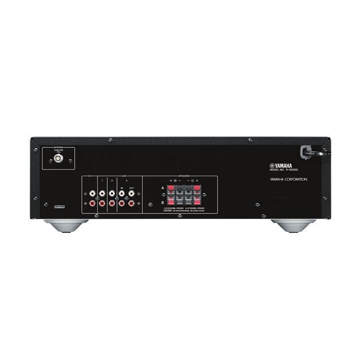

Τελικός
Yamaha 202d
+laptop (rca)
+beelink android box (hdmi κ spdif)
+tv samsung ue486400 (hdmi)
+tecnhics SL2000 πικάπ (rca)
5.983
15.469
Τελικός
Yamaha 202d
+laptop (rca)
Απ' οτι καταλαβαινω ο γιαμαχα δε μπορει ν' αναλαβει το ρολο του προενισχυτη - θεωρω οτι το out που εχει ειναι fixed εξοδος .
Μαλλον καποιον home cinema προ ή ολοκληρωμενο με εξοδο για τελικο θελεις - για να βολεψεις και τσι hdmi εξοδους σου ...
137
44
Οκ.
Οπότε χρειάζομαι dac και προενισχυτή, σωστά;;
Έχουμε καμία πρόταση με κόστος κάτω από 1000€ και για τα 2?
Μήπως να δω και κανένα μικτη;
Ο yamaha δεν μπορεί να συνδεθεί δηλ σε αυτά και ακούω από αυτόν ραδιόφωνο και να χρησιμοποιήσω το bluetooth του λόγω της fixed εξόδου;;Αυτό δεν μπορεί κάποιος τεχνικός να το διορθώσει αλλάξει με λογικό κόστος;;
5.983
15.469
νομιζω ναι - ισως παιζει και η λυση με τα χοουμσινεμαδικα που ελεγα (για τα hdmi και τα λοιπα) ...
θα αναλαβουν οσονουπω οι πλεον ειδικοι εμου ...
ισως παιζει κι αυτο ...
δε ξερω τι δουλεια κανει αυτη η εξοδος στο μηχανημα σου - φανταζομαι πως ειναι κατι σαν το rec out αλλων ενισχυτων - οποτε οτι μπαινει εκει - βγαινει κιολας - αν ισχυει αυτο δεν θα μπορεις ν' ακους ετσι το ραδιο του ενισχυτη ...
