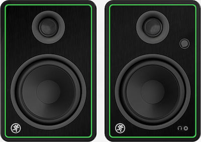

Έχω τα Mackie CR5-XBT...
Mackie CR5-XBT Αυτοενισχυόμενα Ηχεία Studio Monitor 2 Δρόμων με Bluetooth 80W (Ζεύγος) Μαύρο
και σκεφτόμουν να προσθέσω ένα sub...
Η πηγή είναι το pc με μια Creative AE-5 (σύνδεση μέσω trs και ο χώρος είναι μικρός -12τμ-)!
