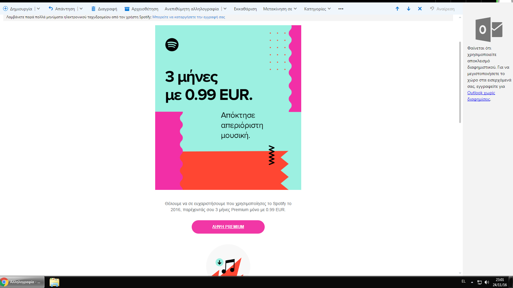

Μου εστειλαν μηνυμα με προσφορα τους 3 πρωτους μηνες με 1 ευρω τον μηνα. Χωρις δεσμευση για περαιτερω ανανεωση.
Ο ενισχυτης μου διαθετει spotify ενσωματωμενο.
Τωρα ακουω αναγκαστικα το σποτιφυ μεσω bluetooth.
Αν πληρωσω ομως θα το ακουω απευθειας μεσω ενισχυτη.
