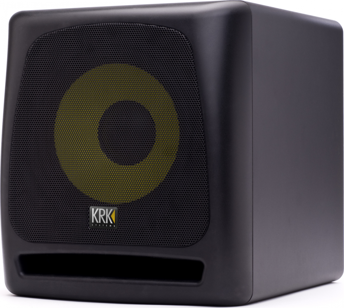

Ποιό SUB χαμηλής κατηγορίας τιμής θα προτείνατε για να βελτιώσει τα συμπαθητικά Q Akoustic 3020 ; Από μιά μικρή έρευνα αγοράς καταλήγω είτε στα Presonus Eris Sub8 8''50W στα 200 ευρώ είτε αν ανέβω λίγο στα 300 ευρώ στα KRKS8.4 8'' ή KRKS8G4 8''καθώς και στα Presonus Teblor T-8 8'', όλα στα 100W ; Θα το ''ακούσω'' το κατοστάρικο άραγε ;
Λάβετε υπόψιν
_Το δωμάτιο είναι 18τ.μ
_Επειδή θα τοποθετηθεί στο κάτω μέρος επίπλου με μία διάσταση -την πιό μικρή- στα 30 εκ. υποχρεωτικά το sub πρέπει να έχει μιά διάσταση έως 30 εκ. έστω και εαν μπεί πλάγια,πειράζει ;
_ Αν υποθέσουμε ότι θα πρέπει να πάω σε 10'' δεν βρήκα κάποιο κατάλληλο λόγω διαστάσεων όπως αναφέρω πιό πάνω.
_Το γούφερ των ηχείων είναι στις 4''
_ Δεν ακούω σε μεγάλες εντάσεις !

Καταρχάς (αν και δεν κάνεις τέτοια ερώτηση), ναι, να βάλεις sub!
Έχω σχεδόν τα ιδια ηχεία σε δεύτερο σύστημα (Q-Acoustics 3020i) και η προσθήκη ενός sub (που ήδη υπήρχε) τα μεταμόρφωσε.
Το sub που έβαλα είναι το KRK 10s
