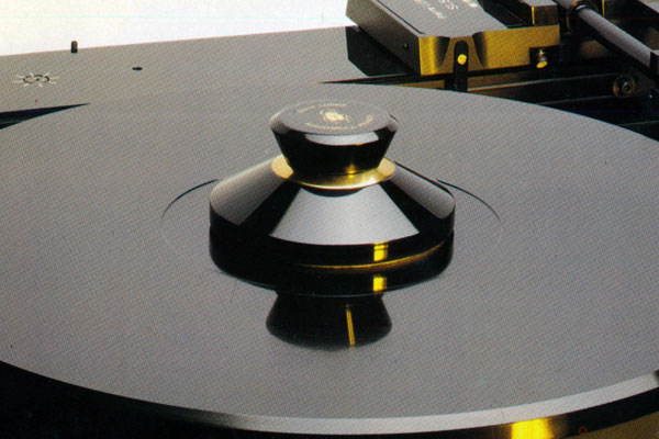

Καλησπέρα σε ολους
Για να μην ανοίξω νέο thread θα ήθελα να ρωτήσω αν αξίζει να πάρω ένα βαρίδι για το pickup (weight). Εχω το SL 1600 MK2 με την ΑΤ95Ε.
Σας ευχαριστω.

Πλακακι για την κεφαλη εννοεις η επιπλεον βαριδι για τον βραχιονα;

Πλακάκι εννοώ.
Οχι. Το πικαπ παιζει με κεφαλες απο 5-11g. Η δικη σου ειναι 5.7. Βοηθα καλυτερα στην πολικη αδρανεια αφου ειναι εντος specs το να ειναι πιο κοντα στην κεφαλη το αντιβαρο του βραχιονα.

Έχει δίκιο ο Δημήτρης αν προσθέσεις βάρος στη κεφαλή θα πρέπει να μετακινηθεί το αντίβαρο πιο πίσω στο βραχίονα αποτέλεσμα των δύο αυτών αλλαγών θα είναι να αλλάξει (αυξηθεί) η δραστική μάζα του και δε θα ταιριάζει σωστά με την ενδοτικότητα της AT95E οπότε θα έχεις χειρότερη αναπαραγωγή.

Δεν έχω χρησιμοποιήσει ποτέ κάτι τέτοιο. Οπότε δεν έχω ιδίαν άποψη για το αν αξίζει ή όχι. Υποθέτω όμως πως αν δεν έχεις φθάσει το όλο σύστημα σε ένα κάποιο επίπεδο αξιόλογο, από μόνο του αυτό μάλλον δεν θα έχει πολλά να σου παρουσιάσει. (για να μην σου πω τίποτα)

Για την πλάκα σου και μόνο, πάρε. Εγώ αν χρησιμοποιούσα το πικάπ, θα έπαιρνα. Όχι όμως βαρύ, αλλά ένα που θα έπιανε τον άξονα και θα τον έσφιγγε.
