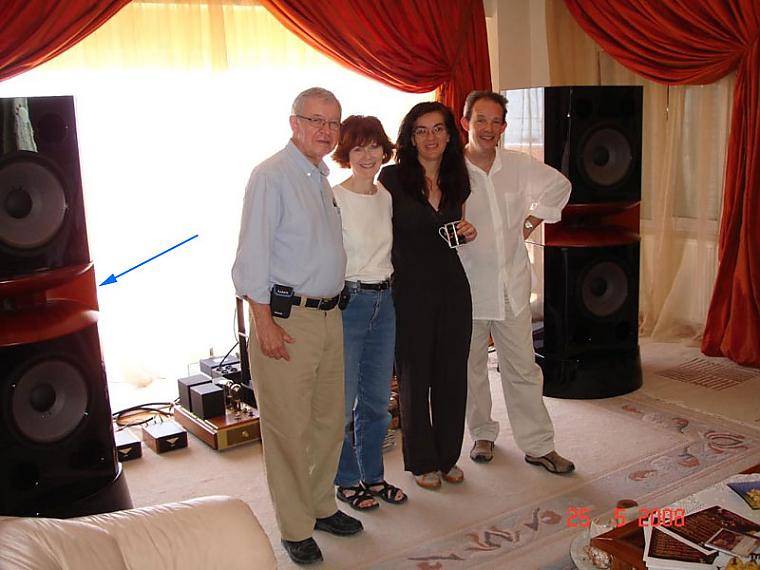

Μιας και τούτος ο χώρος είχε την ανέλπιστη τύχη να φιλοξενήσει την ως άνω φωτό, ας συζητήσουμε ολίγον επί τεχνικού επιπέδου. Πώς θα ονομάζατε την κόρνα αυτού του σχήματος, (ήτις καταδεικνύεται με το σχετικό βέλος), και, κυρίως, πού θα εντοπίζατε το – κατά την άποψή μου σοβαρό – σχεδιαστικό σφάλμα που φέρει αυτό το ηχείο;

Θα την ονομαζα κορυφαια κορνα με κορυφαιο μεγαφωνακι (ΤΑD) σχεδιασμενη απο ενα μεγαλο σχεδιαστη. ( D. Appolitto)

1. πανεμορφα ηχεια θα νου αρεσε να τα εχω στην εκδοση με το λευκο χρωμα.
2.η κορνα ειναι πολυ στενομακρη
και 3. ισως να επρεπε να τοποθετηθει ελαχιστα πιο πισω απο την μπαφλα των γουφερ

Το λάθος είναι η ένωση της κατακόρυφης επιφάνειας της κόρνας με την οριζόντια, με καθαρή γωνία, χωρίς στρογγύλευμα. (imho)
Και αυτό που είπε ο thanasis k. έχει μια βάση:
ίσως να έπρεπε να τοποθετηθεί ελάχιστα πιο πίσω από την μπάφλα των γούφερ

Δεν υπάρχει κατασκευή χωρίς περιορισμούς και συμβιβασμούς. Το έργο του μηχανικού-σχεδιαστή θεωρείται επιτυχές όταν εκμεταλεύεται στο έπακρο τα υλικά που του διατίθενται.
Στη συγκεκριμένη σχεδίαση έγιναν οι εξής συμβιβασμοί.
1. Η κόρνα των μεσουψηλών είναι παραλληλογραμης κι όχι στρογγυλής επιφάνειας. Οι παρ/μες έχουν καλύτερη διασπορά, γι΄αυτό και χρησιμοποιούνται ευρέως σε επαγγελματικές εφαρμογές.Οι στρογγυλές έχουν μικρότερες παραμορφώσεις και υστερούν σε διασπορά. Σε οικιακό σύστημα δίνουμε έμφαση στον ουδέτερο ήχο (στρογγυλές) , ενώ σε μία κάλυψη σινεμά τη διασπορά (παρ/μες). Ο σχεδιαστής τους σαφώς και τα γνωρίζει αυτά, δυστυχώς όμως ήταν αναγκασμένος να δουλέψει τις συγκεκριμένες γιατί αυτές υπήρχαν ήδη σε παραγωγή.
2. Το υπόλοιπο φάσμα (χαμηλομεσαίων) αποδίδεται από κλασσική σχεδίαση. Δύο τα μειονεκτήματα.
α. Δεν μπορεί να ακολουθήσει την υψηλή ευαισθησία της κόρνας.
Οπότε ουσιαστικά η ευαισθησία του ηχείου καθορίζεται από τη μονάδα των γούφερς.
β. Δεν δένει ο ήχος της κόρνας με τη κάτω περιοχή.Οι παραμορφώσεις της κόρνας και ο χαρακτήρας δε ταιριάζει με την υπόλοιπη σχεδίαση.Υπάρχει έλλειψη ομοιογένειας.
Βέβαια κι΄αυτό υποθέτω ότι ήταν γνωστό στο σχεδιαστή. Γιά να υλοποιήσει όμως σχεδίαση κόρνας και στα χαμηλά-μεσοχαμηλά, το οικονομικό μέρος θα εκτοξευόταν.
Δεν υπάρχει σφάλμα λοιπόν. Υπάρχουν συμβιβασμοί που υπάρχουν σε οποιαδήποτε σχεδίαση ανάλογα με τους στόχους που τίθενται.
