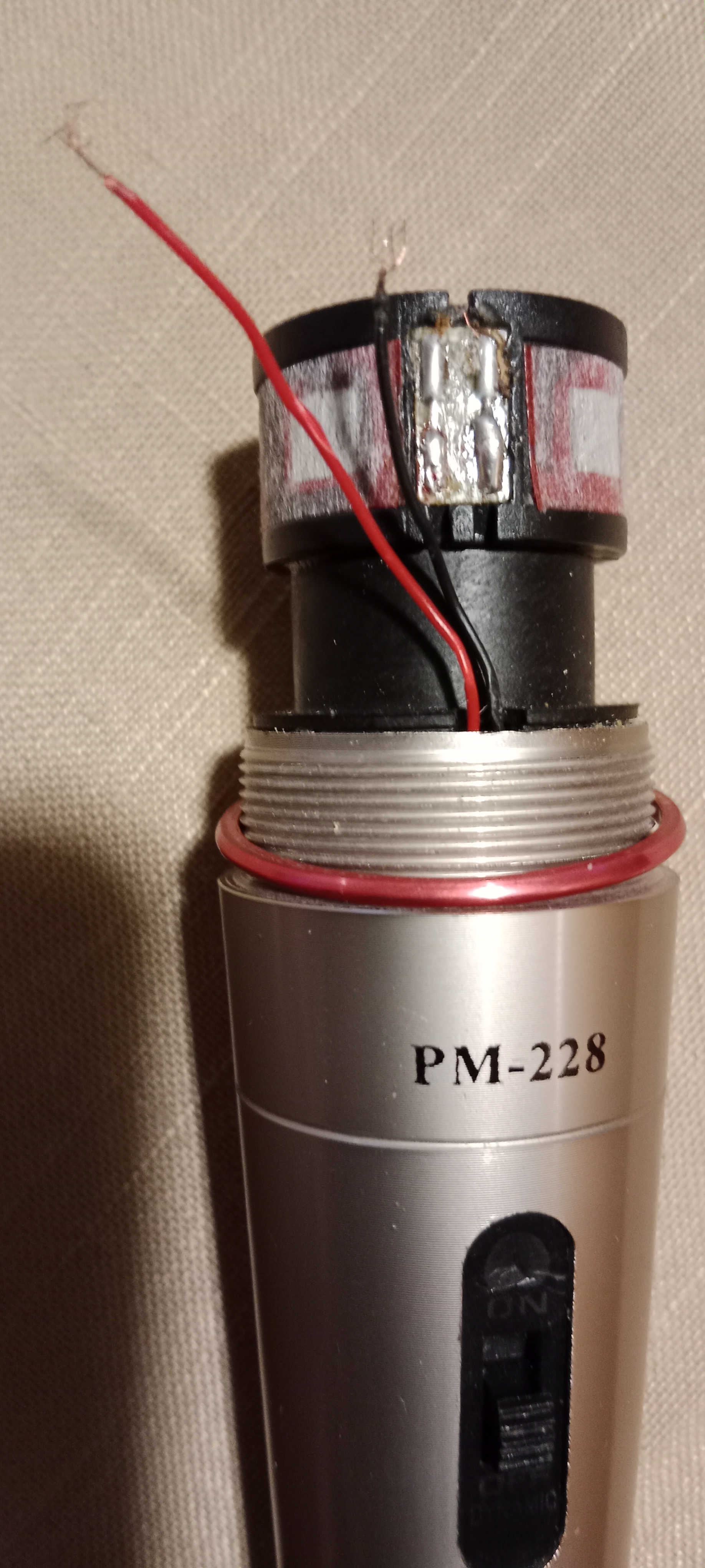

Καλησπέρα σε όλους! Θα ήθελα μια μικρή βοήθεια, αν μπορεί κάποιος να με διαφωτίσει. Σε ενα μικρόφωνο που βλέπετε στην παρακάτω εικόνα, έχουν ξεκολλήσει τα δύο καλωδιάκια από τις κολλήσεις τους. Επειδή έχω την δυνατότητα να χρησιμοποιήσω κολλητήρι, μήπωσ μπορείτε να μου πείτε σε ποιο ακριβώς σημείο θα πρέπει να κολληθούν; Γιατί εγώ βλέπω τέσσερα σημεία με κολλήσεις και δεν ξέρω πού πάει το καθένα...
Εκ των προτέρων, ευχαριστώ!

Μάλλον 2 είναι σημεία κόλλησης... τα κάτω.
Στα πάνω έρχονται και κολλάνε τα συρματάκια της κάψας - οι 2 πάνω επαφές απ' ότι καταλαβαίνω συνδέονται με τις 2 κάτω.

Αν βάλεις ανάποδα το κόκκινο/μαύρο το χειρότερο που θα συμβεί θα είναι να αναστραφεί το σήμα που λαμβάνει το μικρόφωνο.
Αν πρόκειται για ένα μικρόφωνο ούτε και θα το καταλάβεις.... αν πρόκειται για σετ μικροφώνων π.χ. σε ντραμς, ίσως να έχεις ακυρώσεις (προβλήματα φάσης) που δε θα περίμενες.

To κόκκινο στο πάνω-αριστερό, φαίνονται και τα υπολείμματα του μονωτικού καλύματος στην φωτο #1
