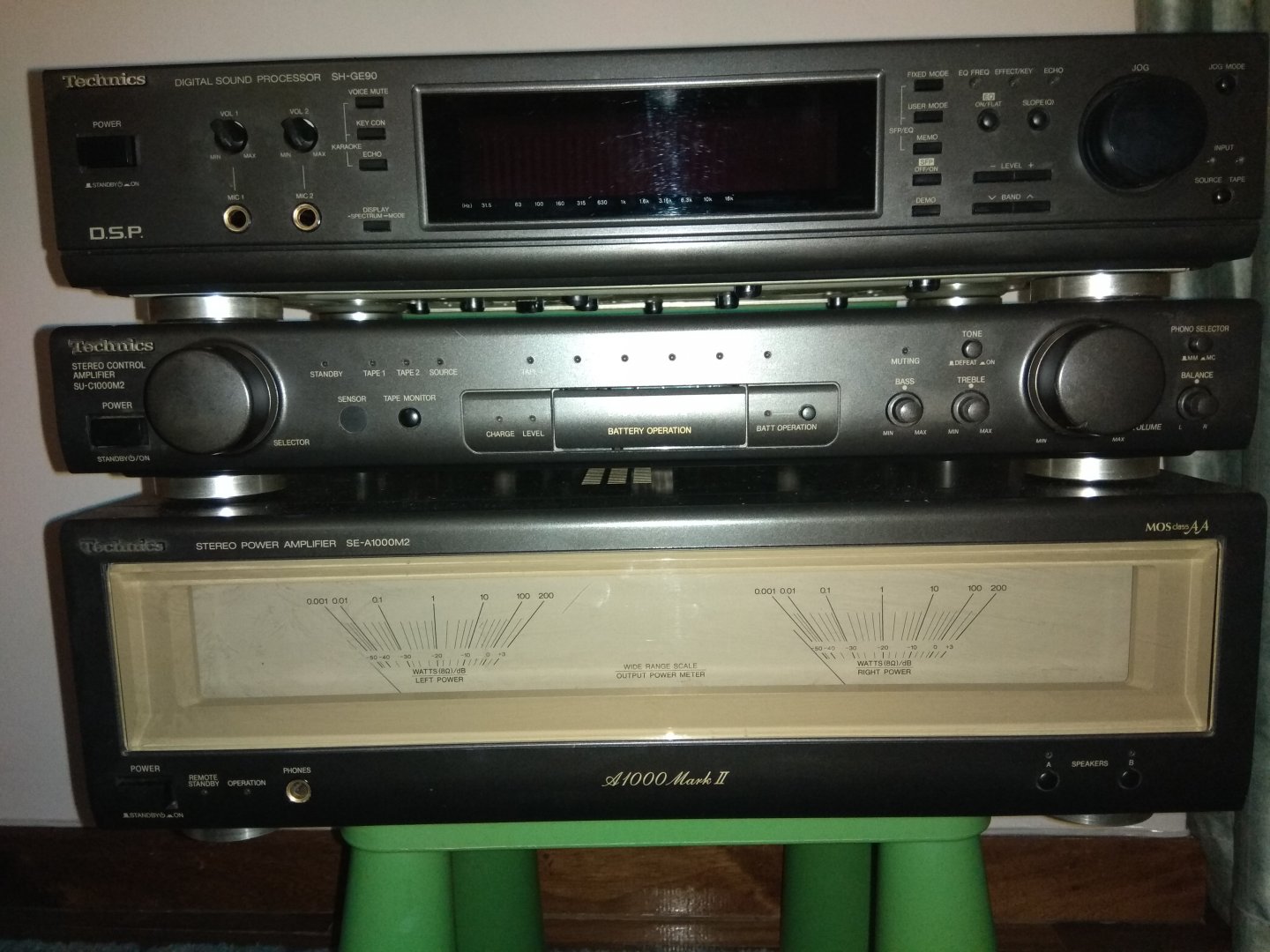

Είχα αγοράσει το σετακι της φωτογραφίας στις αρχές του 2000 και έπειτα από 4 χρόνια τον συσκεύασα και τον ξανάνοιξα φέτος , μετα από 15 και χρόνια.
Μετα λύπης μου ο SU-C1000M2 έχει θέμα στο Selector , οπού πηδάει τις πήγες και πολλές φορές πατώντας το Standby/on , αλλάζει πάλι πήγες .Το balance , το γνωστό γρατζούνισμα .Τέλος η μπαταρία VBO που έχει ,αφαιρέθηκε γιατί ήταν off .
Ο SE-A1000M2 , έχει πρόβλημα με την έξοδο από αριστερά , καθώς επίσης δεν παίζει και το αριστερό Vu-Meter , πιθανόν γιατί δεν έχει έξοδο από εκεί . Επίσης η πλακέτα όπου έχει τον φωτισμό backlight , δεν ανάβει στα αριστερά και πάλι , ανάβει μόνο η πλευρά στα δεξιά .
Ήθελα τη γνώμη σας εάν αξίζει την επισκευή ή να καταλήξω σε αγορά κάποιου καινούριου.

Για τι δεν πας να πάρεις μια εκτίμηση κόστους από ένα σέρβις ηλεκτρονικών;
Η μπαταρία είναι εύκολο να βρεθεί ή να κατασκευαστεί αν την περιγράψεις στον Δήσιο στο κέντρο..... Δεν νομίζω το κόστος επισκευής να είναι μεγάλο..... Ο ενισχυτής κατά την γνώμη μου αξίζει να επισκευαστεί....

Μη πανικοβάλλεσαι. Τα προβλήματα του προενισχυτή λύνονται με σπρέι καθαρισμού επαφών.
Ο τελικός, από τα λίγα στοιχεία που δίνεις, ίσως έχει πρόβλημα τροφοδοσίας στο αριστερό κανάλι.
Λογικά σε συμφέρει να το επισκευάσεις.

Ειχα την σειρα su 900/909/1000/1010 και τους 4 μπαταρια για τον 1010 ειχα φτιαξει δεν ειναι τιποτα, το να πηδαει πηγες ο σελεκτορ του προ ειναι συνηθες φαινομενο σε αυτες της σειρες φτιαχνεται, οπως και τα φωτακια στο bucklight, αν δεν σου εχει καψει τρανζιστορ δεν νομιζω οτι η επισκευη θα ειναι ακριβη.
Αξιζει η επισκευη ειναι ενα ωραιο βιντατζ μηχανακι!

Νέα μπαταρία θα βρείτε εδώ. Και τα υπόλοιπα διορθώνονται εύκολα. Από ηχητικής πλευράς, δεν ξέρω αν αξίζει η φασαρία και τα έξοδα...

Σε ευχαριστώ Κώστα καθώς και όλα τα παιδιά που απάντησαν. Εάν κατάλαβα από την απάντηση σου σωστά , πιστεύεις ότι θα ήταν προτιμότερο να αφήσω την επισκευή και να αγοράσω κάποιο καινούριο ενισχυτή ?Δεν έχω πρόβλημα να πάω και σε αυτή τη λύση , μιας και θα χρειαστώ και ένα ζευγάρι ηχεία , και το 'άλλο που με προβληματιζει είναι εάν διορθώσω τον παλιό , θα έχω κάλο αποτέλεσμα με νέας τεχνολογίας ηχεία ?

Τί να πω, δεν ξέρω τις ηχητικές αρετές αυτών των Technics. Και δεν βρήκα κάπου εκτενείς μετρήσεις. Θεωρώ όμως τον προενισχυτή πιο βιώσιμο ηχητικά. Ο τελικός, εντάξει, τάξη ΑΒ είναι, δεν μπορείς να περιμένεις πολλά. Προσωπικά, θα τα έφερνα σε λογαριασμό, δεν θα τα πετούσα στον κάδο.
